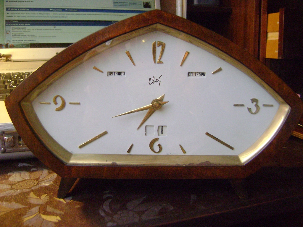

Вложений: 4
Приветствую!
Обнаружил в закромах часы "Свет". Состояние визуально - близкое к идеальному.
Надеюсь что фото даст достаточное понимание о состоянии.
Они могут быть кому-то интересны?
Для связи могу предложить только ЛС. территориально - Москва.
Вложение 847491
Вложение 847492
Вложение 847493
Вложение 847494

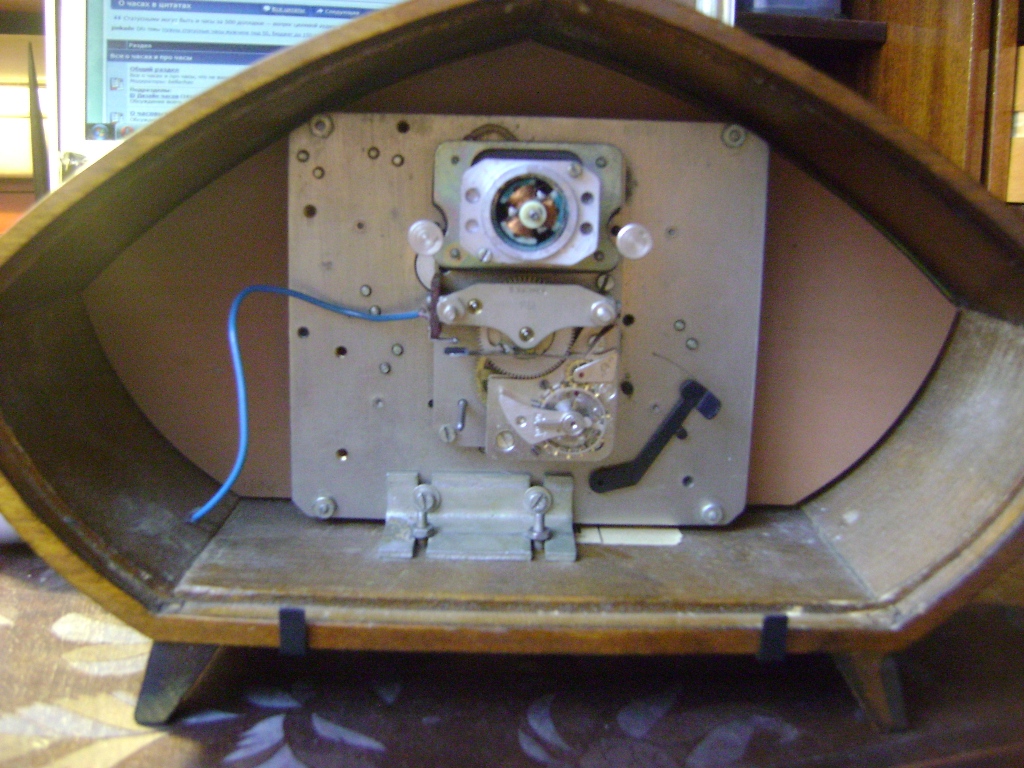

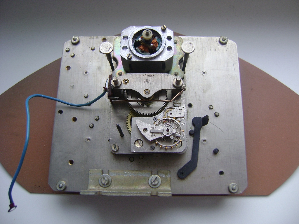

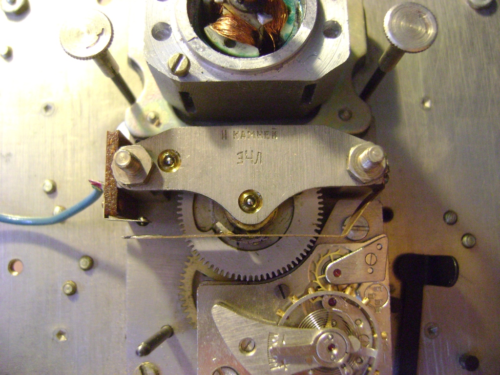

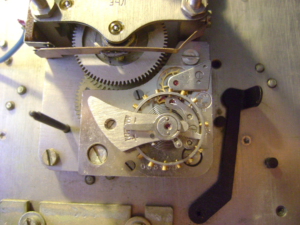

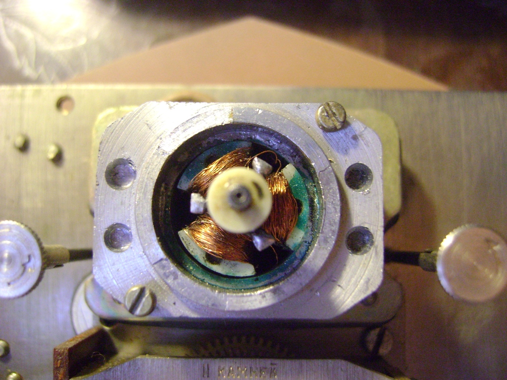

Вложений: 8

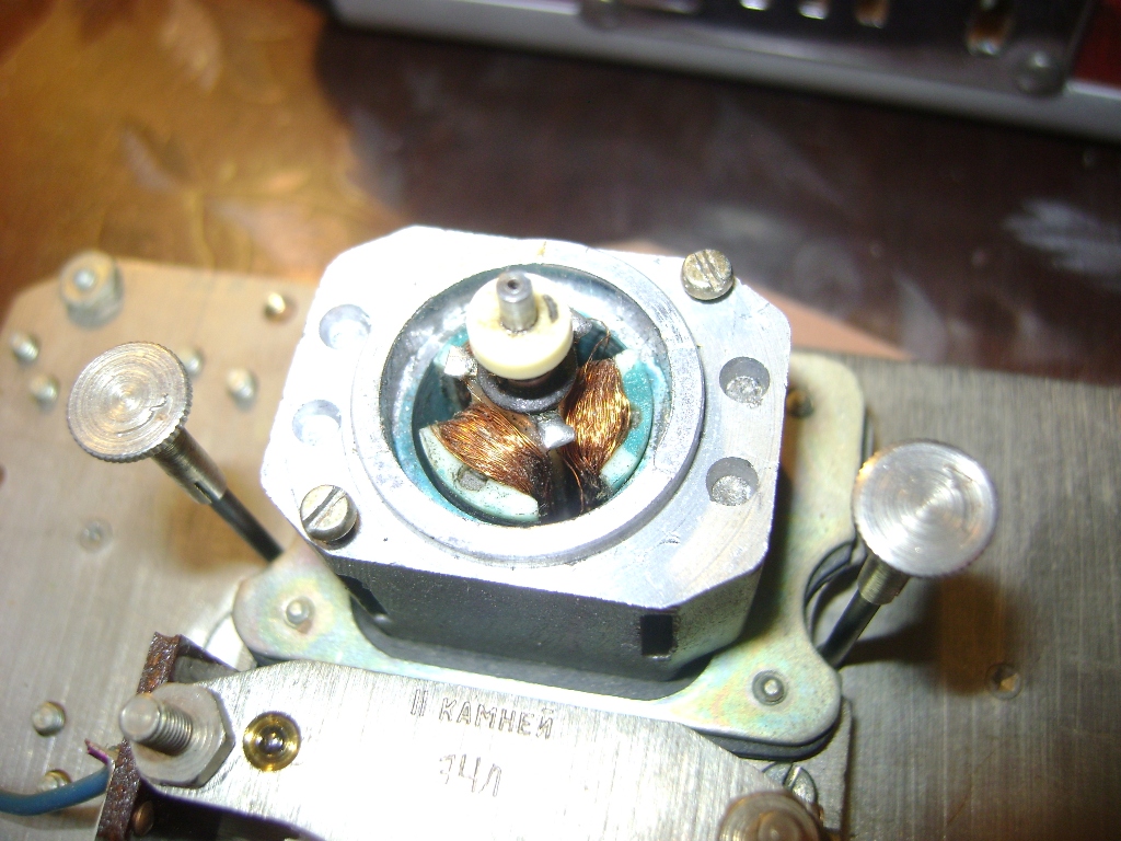

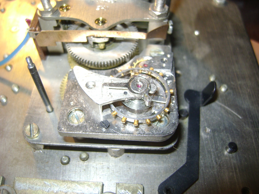

День добрый, товарищи!
Попало ко мне такое вот чудо.
Снаружи чудо из чудес, а внутри еще чудесатее - кто-то украл детальки:mad:.
В частности держатель батареи, клеммник и крышку двигателя.
Особенно меня возмутило отсутствие крышки.
Плюс к этому не работает рычаг листания чисел (болтается вверх-вниз) - по моему там пружинки не хватает.
Не знаю, взведена пружина в данный момент или нет - баланс стучит секунд пять, потом встает. Само колесо как-то подозрительно шатается (я в балансовых часах ничего не понимаю, мне маятники как-то больше по душе - они и удобнее, и в ремонте проще, и стучат приятнее):D.
Но это чудо инженерной мысли хотелось бы вернуть к жизни.
Посему вопросы:
1. Что с балансом? Его должно "шатать" или он должен быть жестко зафиксирован?
2. Каков принцип работы рычага листания чисел?
3. Как выглядит крышка двигателя изнутри - интересует расположение щеток(на случай если я решу попробовать сваять крышку из чего-нибудь подручного).
4. Если с крышкой ничего не получится, можно ли заменить движок на другой? Если да, то на какой?
С ув.
Dima343 08.01.2015 16:47
не нравится мне ротор вашего двигателя, как будто его вручную мотали и неизвестна его работоспособность
щетки там сверху и снизу
двигатель подбирайте исходя из напряжения батарейки 4,5 вольта
рычаг перевода даты подпружинен обычной витой пружинкой растяжения
ось баланса скорее сломана, но проверить не мешало бы, т.к. у меня было, что баланс шатался а ось цела
Сергей110 08.01.2015 16:59
Ротор мне самому не нравится - залит какой-то зеленкой, руками проворачивается очень туго и с хрустом, намотан непойми как, вот счас еще заметил что проволока оторвана от контактов.
Как проверить баланс? Если сломан - куда бечь, где искать?
Dima343 08.01.2015 19:55
разберите и проверьте
обычный баланс от приставного хода ЧЧЗ Х-З, который встречается на всяких янтарях, судовых часах и механизмах самопишущих приборов
Сергей110 08.01.2015 20:03
Ух... Главное потом собрать его))
Вот не знаю, раскачались чтоль - уже два часа шустро тикают. Рядом стоит кварцевый будильник - контролирует точность:cool:
Подзавод осуществлял вручную - аккуратно крутил пальцем шкив, на который надет пассик.
