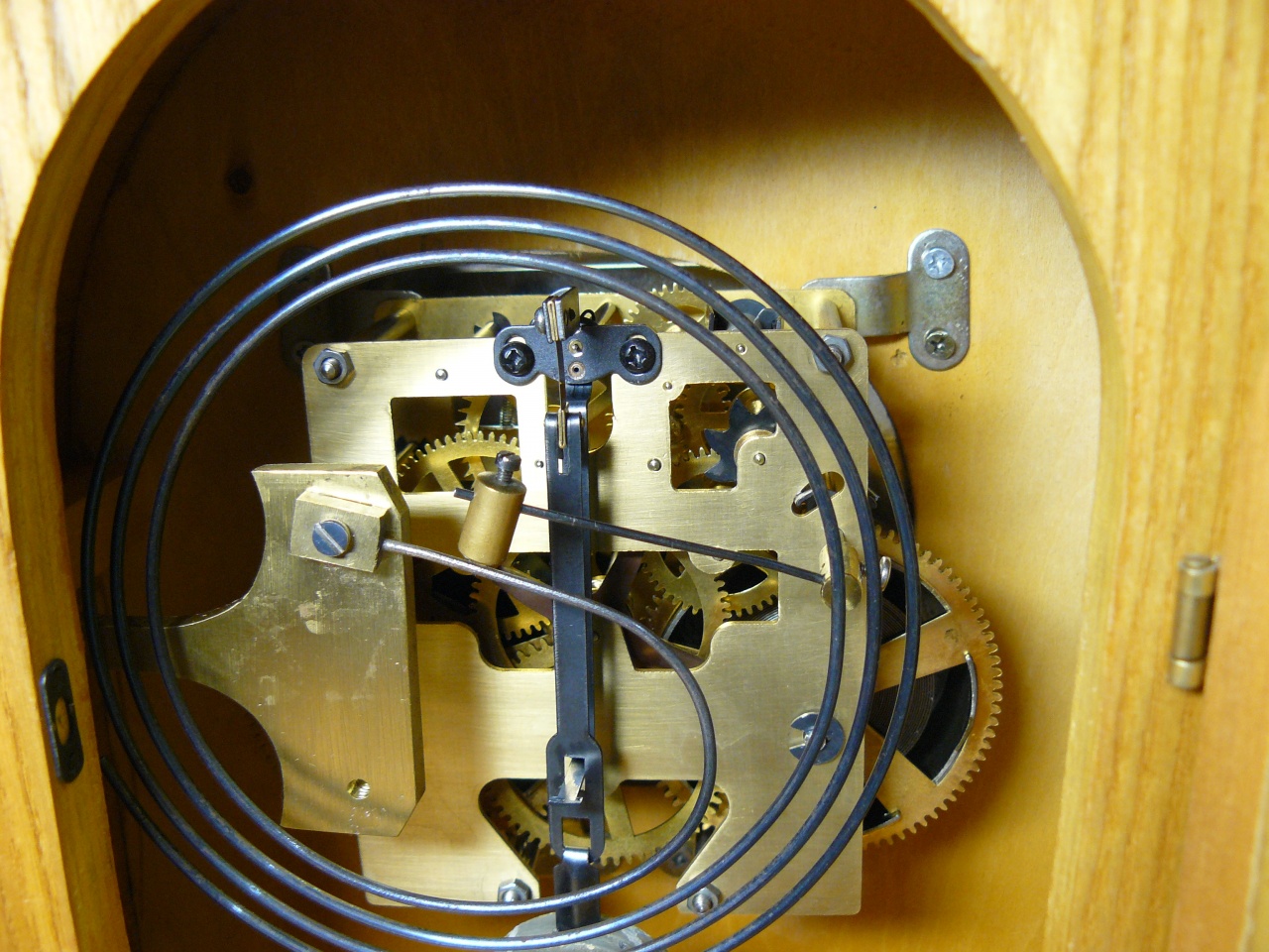

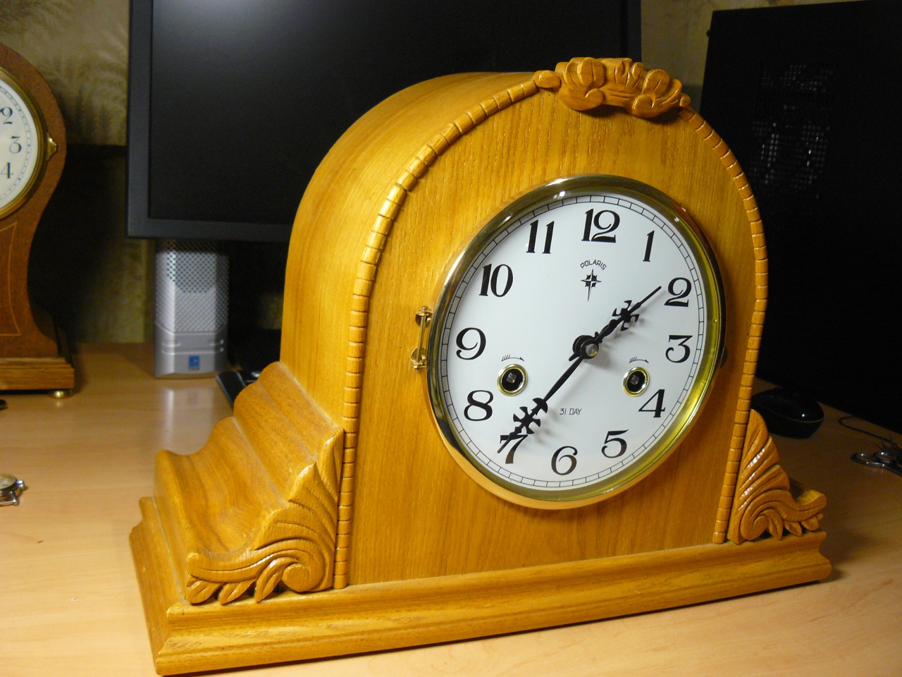

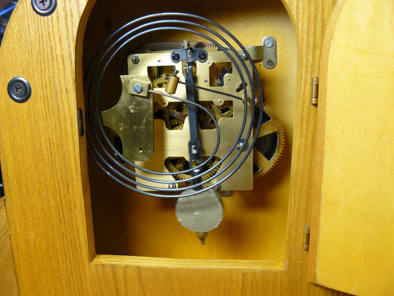

Dima343 01.11.2015 13:46
Вложений: 3
тоже хочу попробовать смазать пружины дисульфидом молибдена "сухим методом"
у меня есть китайские каминные часы с запасом хода 31 день (в реале 40 выхаживают)
Вложение 1178410Вложение 1178411Вложение 1178412
так при смазке пружин обычной смазкой наблюдаются "щелчки" при раскручивании пружин
пружины очень длинные, и площадь контакта между витками большая, поэтому хочу попробовать сухой метод
осталось найти порошок дисульфида в Украине на вменяемую цену
Klynord 08.11.2015 00:01
Дмитрий, могу поделиться.
Dima343 08.11.2015 00:57
а у вас много?
я бы купил часть
Klynord 08.11.2015 01:39
Ну грамм 50 Вам дать смогу. Контакты в личке у Вас есть.
Dima343 08.11.2015 03:19
это было бы отлично, отпишу в лс
Dima343 12.11.2015 04:38
итак, порошок дисульфида молибдена получил, спасибо Klynord'у
пружины отмыл от смазки и натер порошком
пока не слышал ни одного щелчка, а они в основном происходили именно на полном заводе
буду дальше наблюдать
Андрей Крукович 12.11.2015 07:42
На пружинах молибден хорошо работает.
Dima343 23.01.2016 02:42
прошло два месяца, нарекания на часы нет, по крайней мере при мне они никаких звуков барабанами не издавали
смазал этим же методом пружину на других часах, тоже все хорошо
