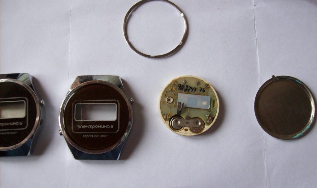

Авиатор 14.01.2015 08:57
Сообщение от Slepoy (Сообщение 2871507)
76-77 год, наши люди настолько суровы, что видели время в любое время суток.:D
Олег, ты ясновидящий! Одна микросхема 12-76, кварц и вторая микросхема 1-77.

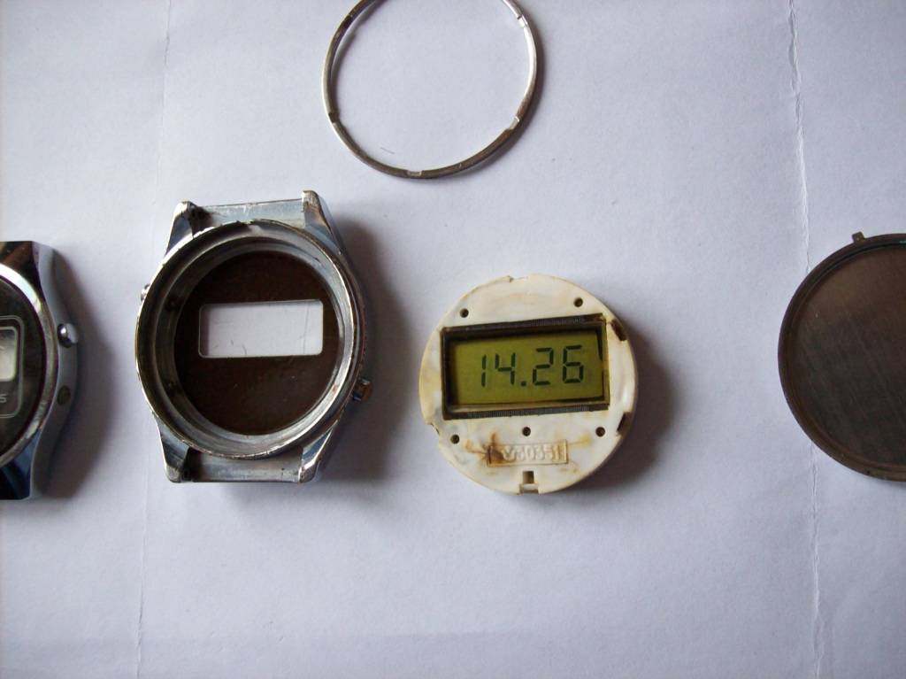

Вложений: 4
попались такие часы (кварц золотистый с англицкими буквами :rolleyes:)
пришлось повозиться, всё было зелёное в окислах
помог гель туалетный силит бэнг:D
намазал плату, подождал покась прокипит (кипит только электролит, металл не страдает)
обмыл водичкой и на батарею
просохло, подпаял хилое и утраченное
хотел было вставить в корпус посвежее да не тут то было
модуль не влазит .... эх
короче плата ранняя походу, при первом нажатии (верхней правой) показывает последнюю минуту и секунды (смотри третье фото)
при втором нажатии и удержании, показывает счёт дня недели (например цифра три= среда) и число
Вложение 905994
Вложение 905995
Вложение 905996
Вложение 905997
siealex 28.01.2015 12:41
30351 первой версии, если полностью исправный - здорово повезло.
MrBerelex 28.01.2015 12:43
Сообщение от shulcz (Сообщение 2899031)
да не тут то было
что за модуль- модель?
переходная модель 204 (I вариант) с ЖКИ следующей модели 204
shulcz 28.01.2015 12:47
полностью исправны :)
стекломаска только (думаю) другая должна быть.. ?
жки другая должна быть? это сегменты с хвостиками которые?
MrBerelex 28.01.2015 13:28
Сообщение от shulcz (Сообщение 2899055)
Думаю, стекломаска и ЖКИ не противоречит этому варианту часов, но этот вопрос можно обсудить в теме " электроника 5-204"
Slepoy 28.01.2015 14:30
помог гель туалетный силит бэнг:D...
Туалетный гель очень хорошо уничтожает металл, всё зависит от времени выдержки.:D
Корпус должен быть с железной маской, квадратный, встречались и в круглом, но опять-же с отдельной маской. Жки с другим шрифтом.:)
