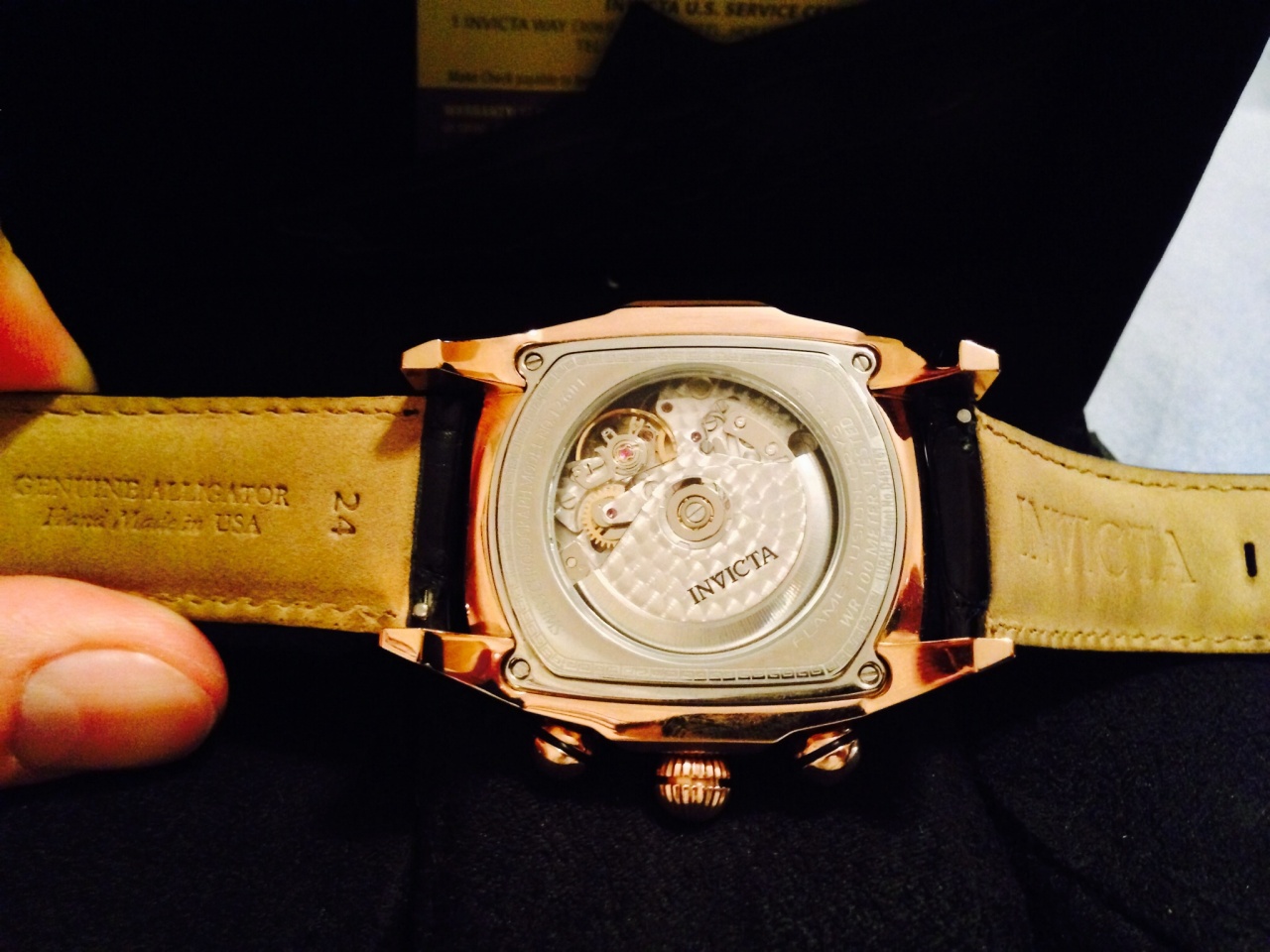

На днях стал счастливым обладателем Invicta 12601.
Все хорошо, все нравиться, только вот посеял сомнения в мою голову один часовой мастер заключением о том что моя прелесть это китайская подделка (хорошая).
Вот теперь сижу и думаю что делать толи в зад вернуть человеку толи мастер ошибся?!(

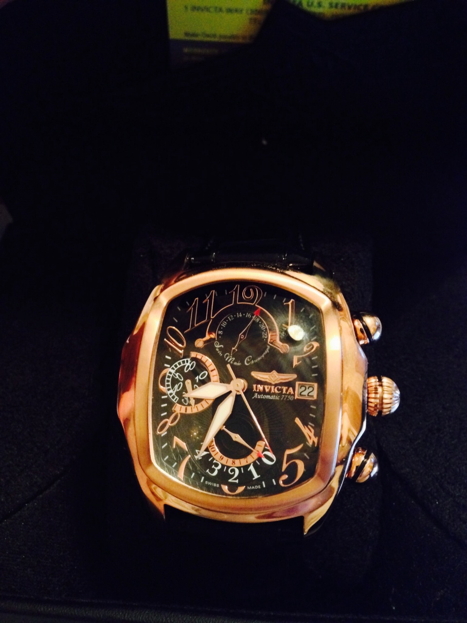

Также никак не могу установить секундную стрелку на хронографе в положение 12:00, вроде все делаю как написано но получается(
Ну помогите советом как быть со стрелкой хронографа!? И если возможно дайте реальную оценку оригинальности часов, либо подскажите как определить подделку?
Спасибо большое!
Вложение 642179
Вложение 642180
Вложение 642181
Вложение 642182

Мастер явно переборщил с оценкой. Подделок Инвикты пока что нет, откуда этот популярный миф взялся - неизвестно.

Этот "часовой мастер" - дремучий невежда и, судя по всему, видит такие часы первый раз в жизни. :p Как вам уже и сказали, подделок Инвкиты не существует.
Никак. Это вам не кварц с корректировкой и возможностью обнуления хронографа. :rolleyes: Если сбиты стрелки механического хронографа (не устанавливаются "в ноль"), то исправить это смогут только в мастерской. И упаси вас Ахурамазда обращаться к "часовому мастеру" из вашего предыдущего сообщения! :eek:

А поконкретнее можно с этого места ? Он как мастер какие то доводы относительно сказанного привел ? Хотелось бы услышать в деталях с чего он это взял.
Самый простой вывод напрашивается что при сборке часов ошиблись при установки секундной стрелки.
В мастерской вам ее снимут ,выставят на 12-00 и вы забудете на всегда об этой проблеме.
Сомнительно. Обычно это последствия достаточно сильного удара. :(
Думаю тог да бы был виден след от повреждения на корпусе.
у меня на одних часах был подобный брак, стрелку не посадили плотно и она слетела , причем часовая . Но это было не на 7750. Вынул мех из корпуса, поджал и забыл.

Не обязательно. У меня так один раз хрон навернулся о достаточно мягкий палас в высоты примерно полтора метра. Той стороной где кнопки. :(:o Следов удара внешне не было абсолютно никаких, но хронографической части механизма пришел полный каюк (в т.ч. с симптомами вроде стрелок не на нуле). Сами часы при этом продолжали идти и точно показывать время.

По доводам он пояснил следующее:
1) что вилка которая удерживает балансир один в один как на китайских, и показал! Ну да конечно похожи внешне они.
2) указал на неверно установленную секундную стрелку хронографа.
вот как-то так.
Он вам показывал механизмы Shanghai 3LZF2 или Liaoning 4041 (это китайские клоны Valjoux 7750)? Что с чем он сравнивал и на чем именно показывал?
Это, безусловно, на все 146% признак подделки! :p Оригинальные часы не имеют никаких дефектов и никогда не ломаются. :D

А так-то я завтра к мастеру где обслуживают по гарантии такие часики и попрошу чтобы выставили стрелку!
