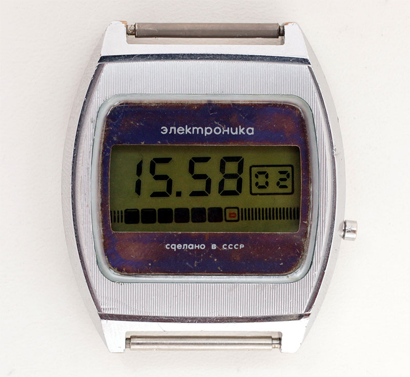

Наконец ранние часы с хорошим дисплеем
http://www.horology.ru/TZ/ele92063.jpg
siealex 04.07.2023 22:24
Как называется этот дисплей?
Андрей Бабанин 04.07.2023 23:05
Циж-9, рефлектор
