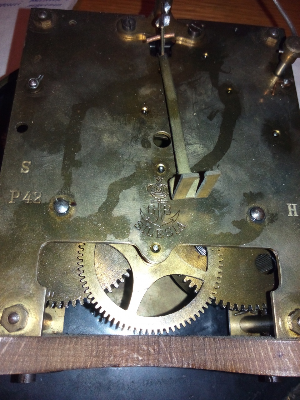

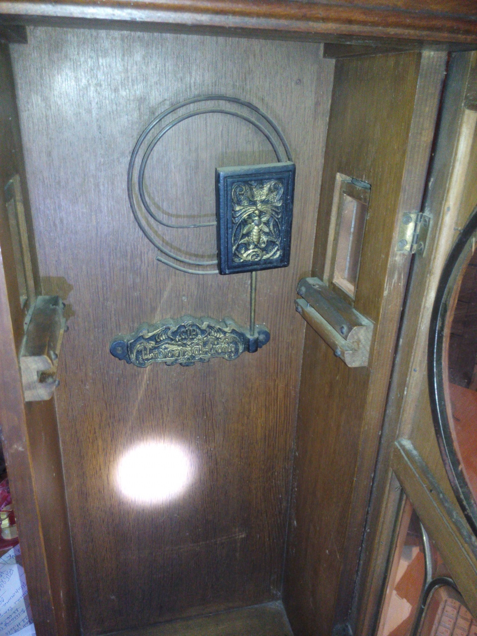

Grom1987 20.05.2025 13:05
Вложений: 2
Не подскажите как настроить их ход? Регулирую, 2 минуты поработают и останавливаются

Их нужно не регулировать, а как минимум почистить и смазать.

Совершенно верно. Разобрать, почистить, помыть, устранить выработку, а она наверняка есть.Проверить все зубья на шестернях на предмет погнутости,судя по имплантам, когда то возможено был БУМ. Собрать, помазать а уж потом регулировать.

Дело в том что они шли, в принципе +- более менее нормально, пока в негодность не пришел Пендельфедер. Понял, спасибо будем думать...

Grom1987 20.05.2025 18:41
Вложений: 2
Подскажите пожалуйста чем лучше смазать? И на фото выделил места, конкретно их нужно смазать?

Та уже что только не пробовал, и слабее и сильнее качать, не получается один раз вышло, шли пол часа и остановились :(
Сергей Дмитриевич 20.05.2025 19:02
На первом фото верхняя правая гайка не затянута, попробуйте исправить.
А что касается смазки нужно сначала тщательно промыть и почистить ВЕСЬ механизм.
arhistratig 20.05.2025 19:09
Вложений: 2
Механизмы такого типа можно смазать автос интетикой. Зелёным зачеркнул где не надо и добавил красных кружков. Ещё надо смазать палеты анкерной вилки. Но без разборки это не правильно тк надо ещё и пружины барабанов смазать

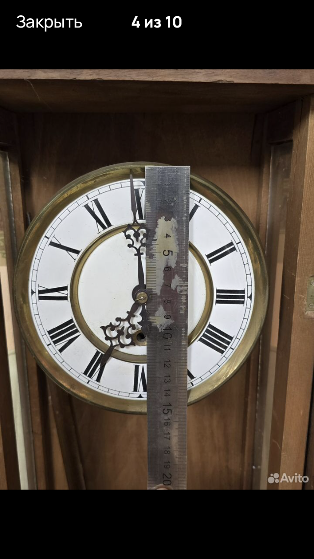

Всем привет.
На авите торгуют вот такими часами.
Мыслю, корпус начинал свою жизнь с другим механизмом.
Механизм и циферблат грустные, но витраж шикарный!
Интересно, что в нем стояло раньше?
