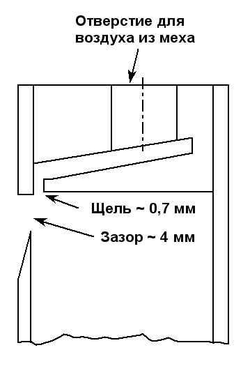

Двигаю-двигаю планку свиска ничего не дает, а какое расстояние от верхней и до нижней перепонок?
Чудес - не бывает - немного настойчивости и будет звучать нормально. Ваш вопрос о перепонках непонятен.
stepa08 10.07.2017 14:46
верхняя перепонка которая под планочкой и дно какое расстояние между ними? И назрел новый вопрос осмотрев заводской голос и мой та перепонка что под планочкой с верху зазор на заводской миллиметр может визуально для воздуха, а у меня 2-2.5 может из за того что отверстия для воздуха увеличенное? И сейчас замерил глубина резонатора заводского от стенки до стенки 2см у моего же 2.5см может еще это?
Sashun 11.07.2017 19:40
Вложений: 1
Сообщение от stepa08 (Сообщение 4400607)
Ничего не понял. Даю эскиз сечения по планкам резонатора-коробочки
OddyRash 11.07.2017 21:20
stepa08, потрудитесь прочесть хотя бы эту ветку форума с самого начала, это сильно повысит вашу компетенцию в терминах не только ремонта, но и фурнитуры. Вас, с вашими терминами непросто понимать.

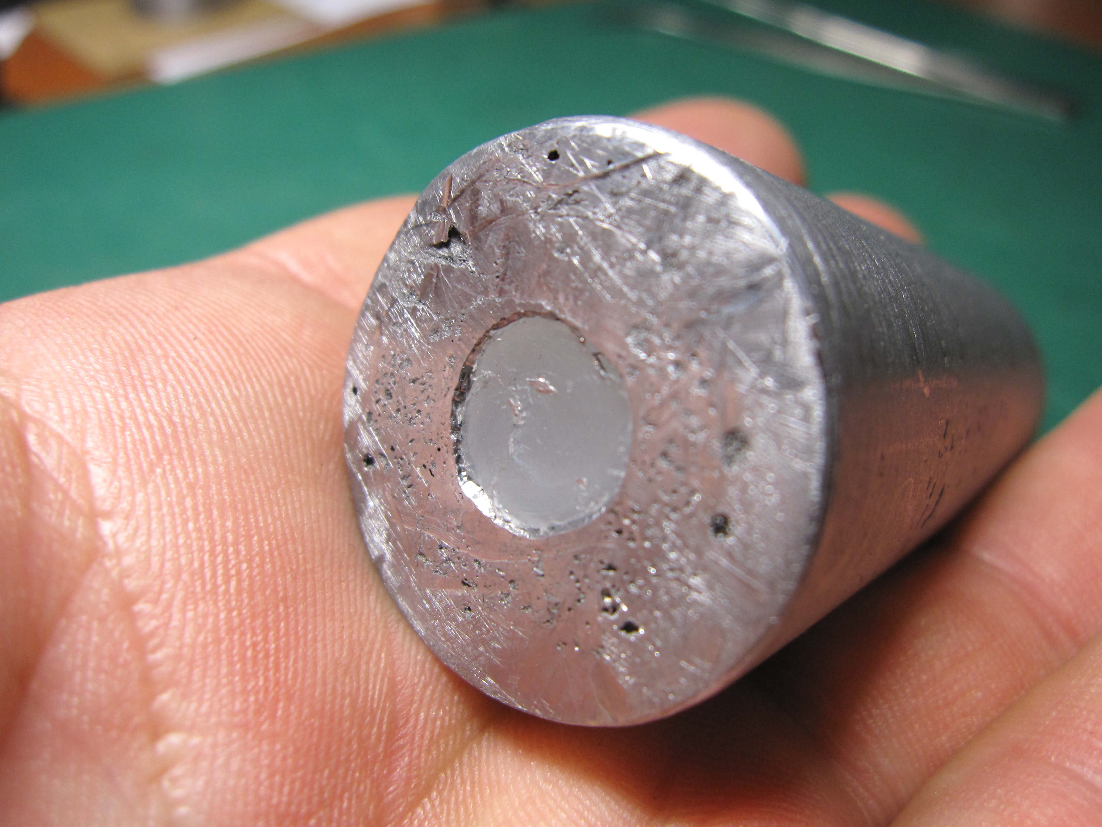

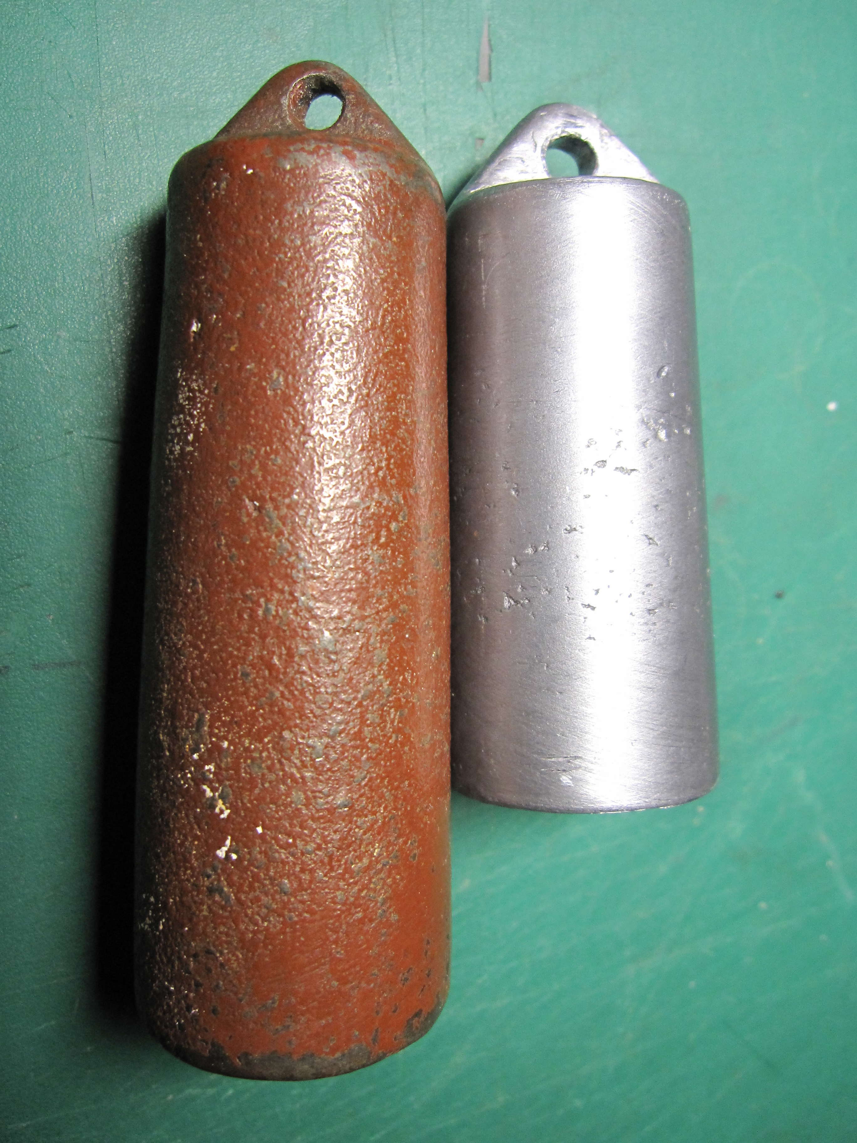

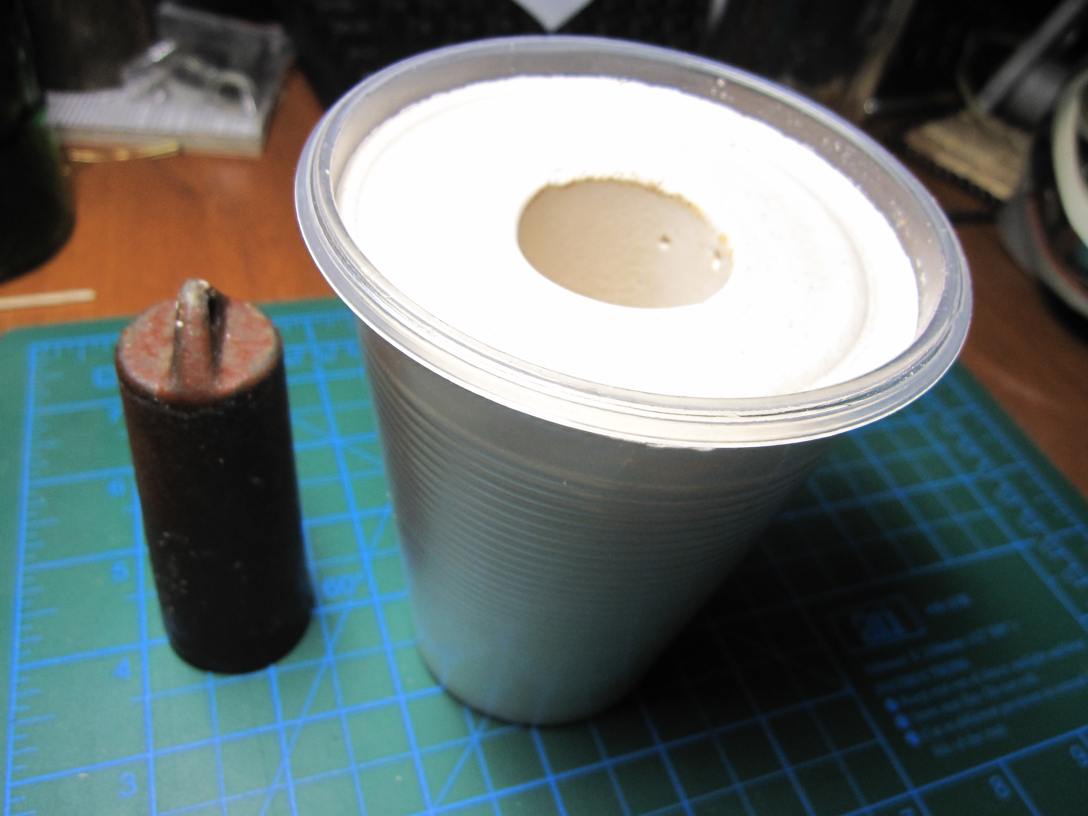

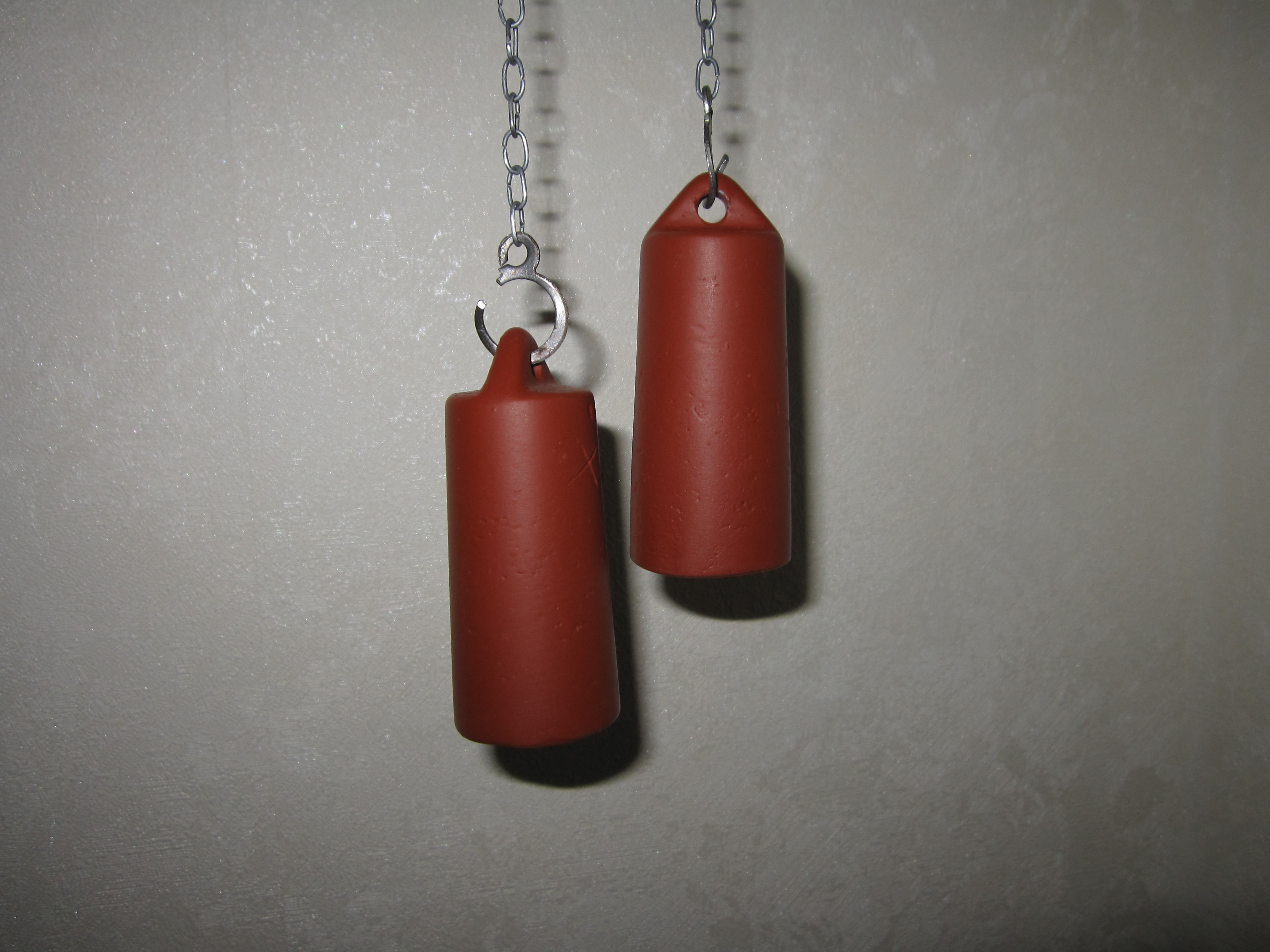

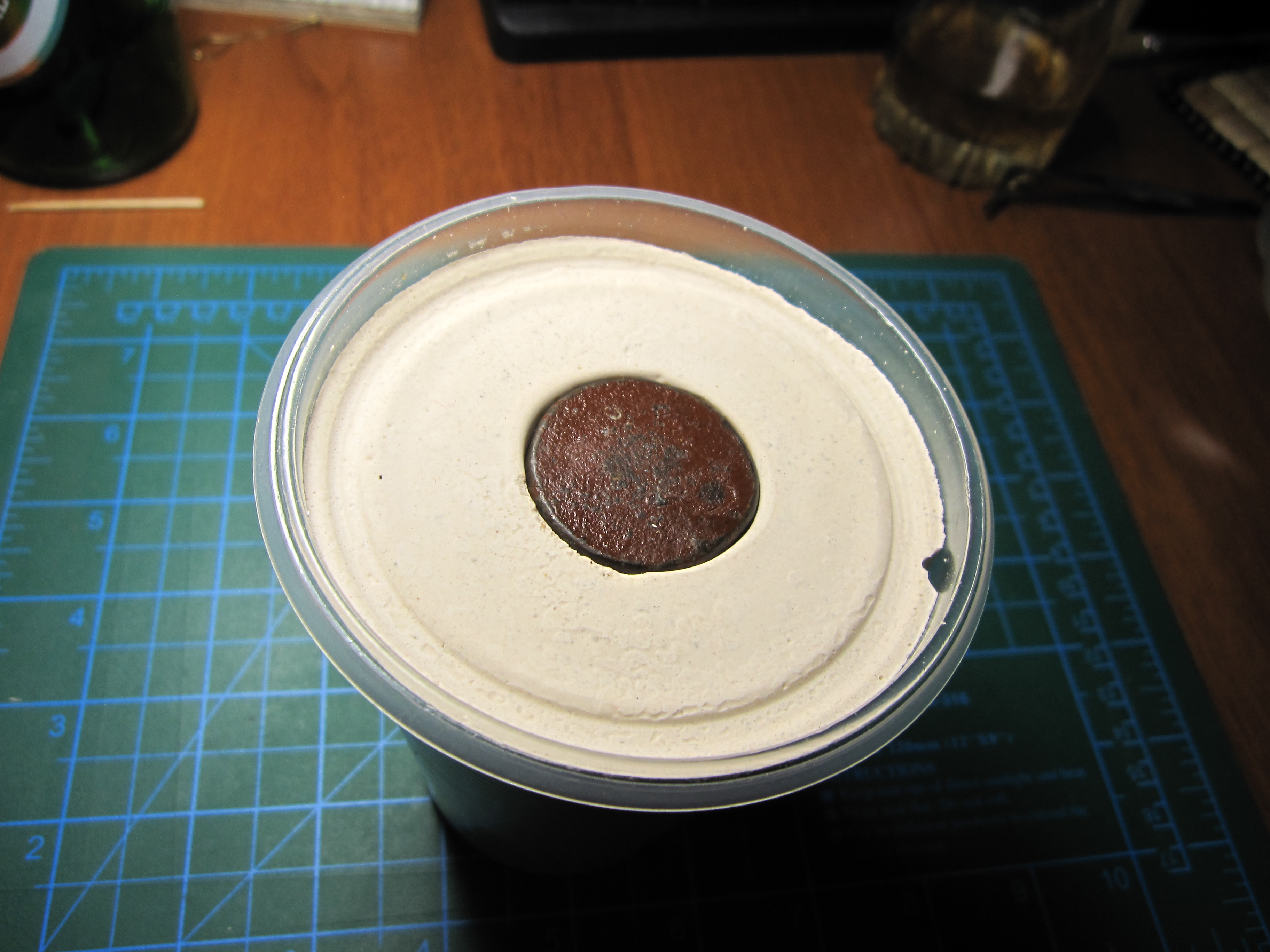

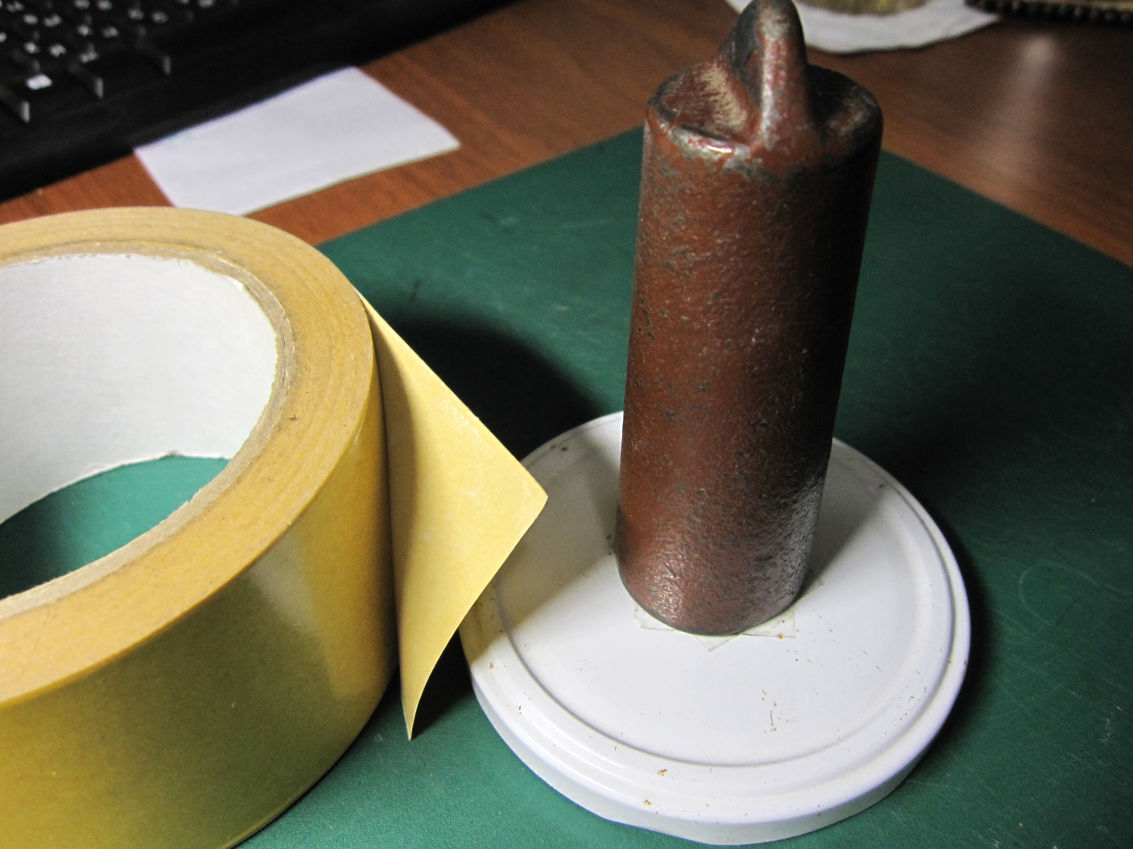

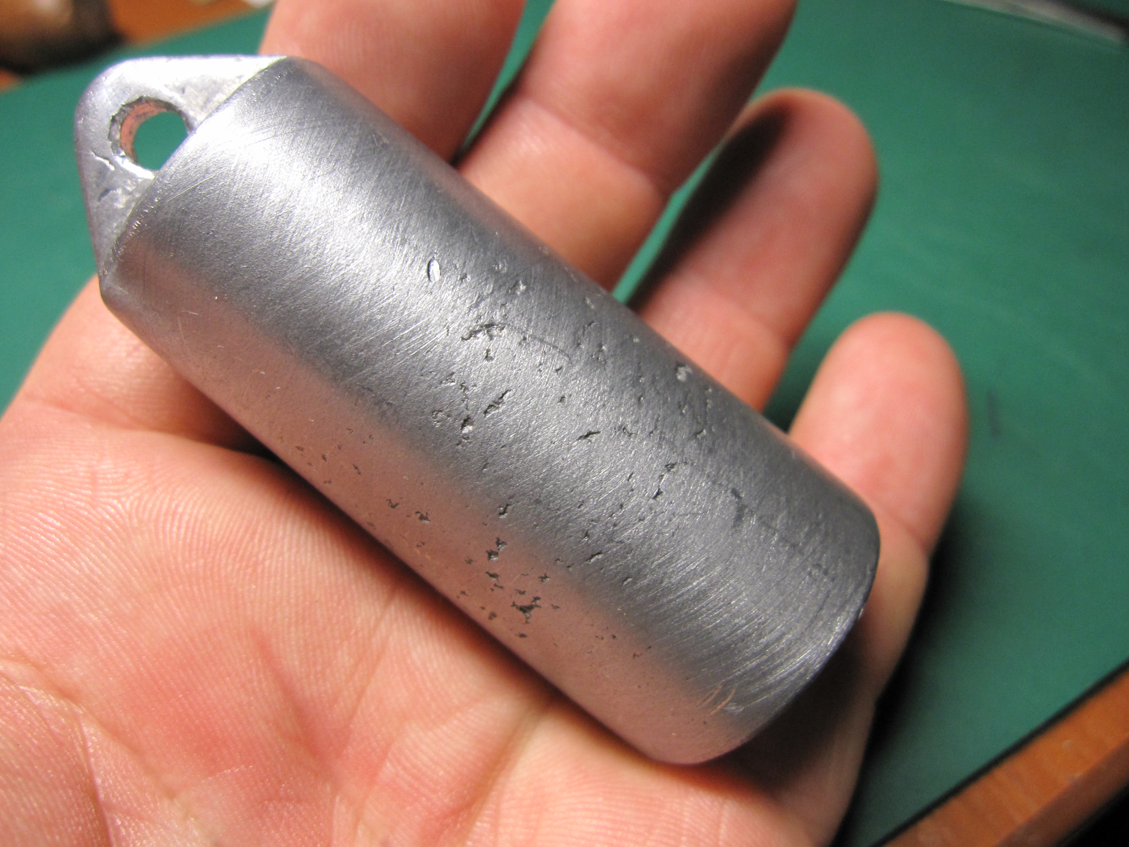

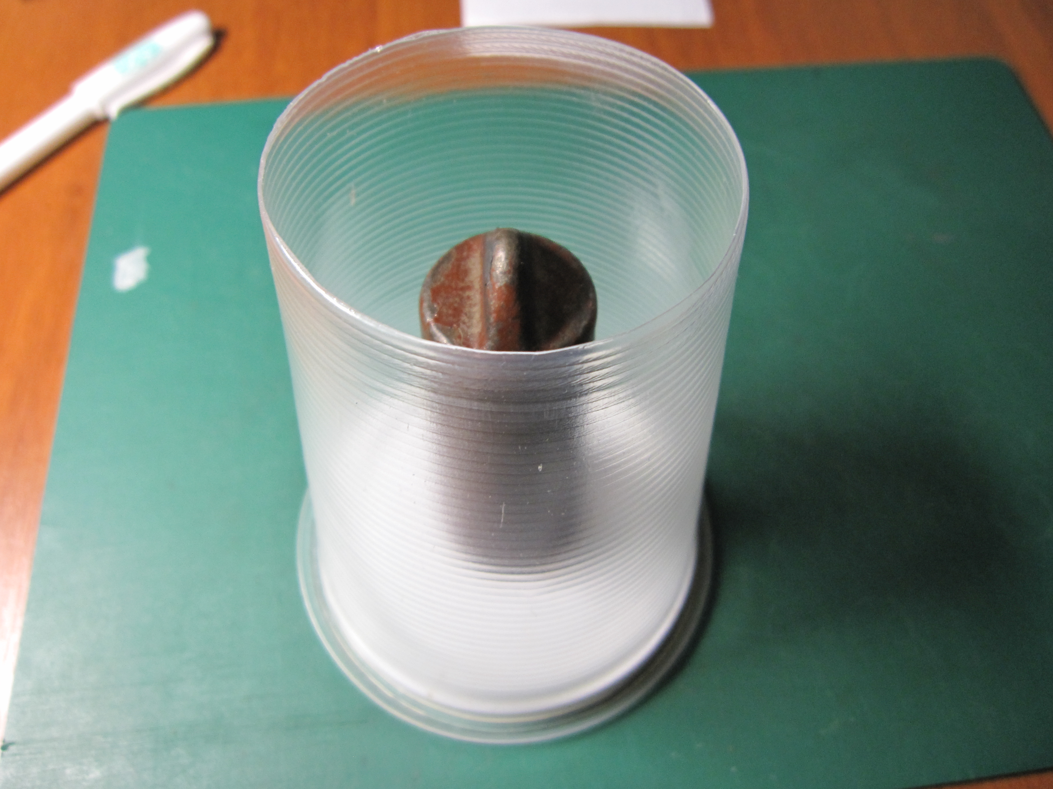

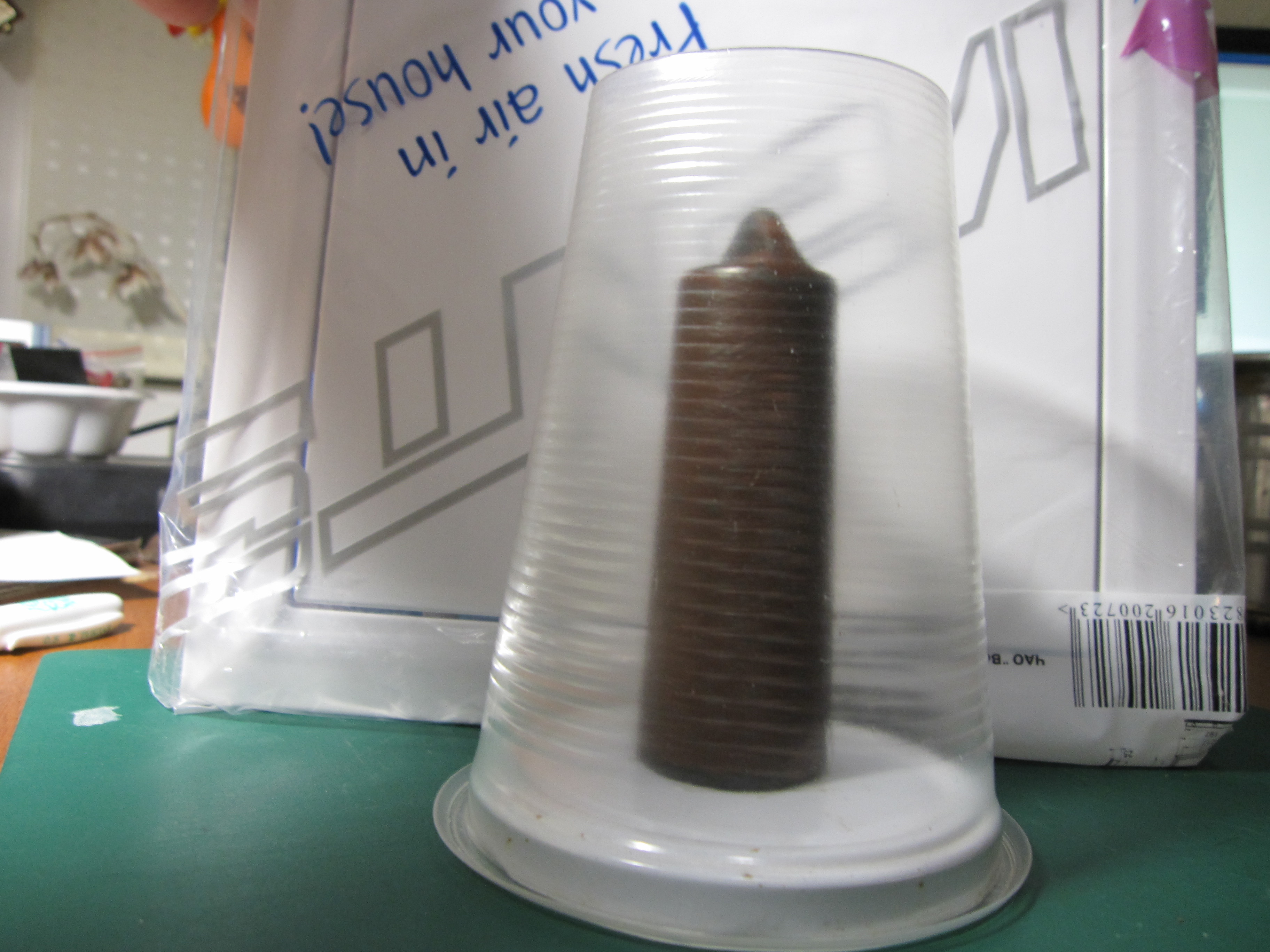

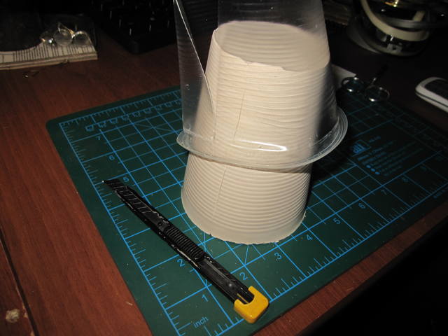

Парни привет. Позвольте предоставить вашему вниманию небольшой мастер-класс по изготовлению гири-цилиндрика. Ну мож кому сгодится.
Материалы: двухсторонний скотч, гипс, свинец 400 грамм. После высверливал до нужного веса. Отверстие залил силиконом из термопистолета. Пластиковый стаканчик с отрезанным дном. Крышка обычная, которая подойдет для линзы маятника.
http://images.vfl.ru/ii/1500146505/f...17934765_m.jpg http://images.vfl.ru/ii/1500146508/f...17934766_m.jpg http://images.vfl.ru/ii/1500146508/8...17934767_m.jpg http://images.vfl.ru/ii/1500146509/9...17934768_m.jpg http://images.vfl.ru/ii/1500146509/a...17934769_m.jpg http://images.vfl.ru/ii/1500146509/e...17934770_m.jpg http://images.vfl.ru/ii/1500146510/b...17934771_m.jpg http://images.vfl.ru/ii/1500146510/9...17934772_m.jpg http://images.vfl.ru/ii/1500146511/a...17934773_m.jpg http://images.vfl.ru/ii/1500146511/7...17934775_m.jpg
