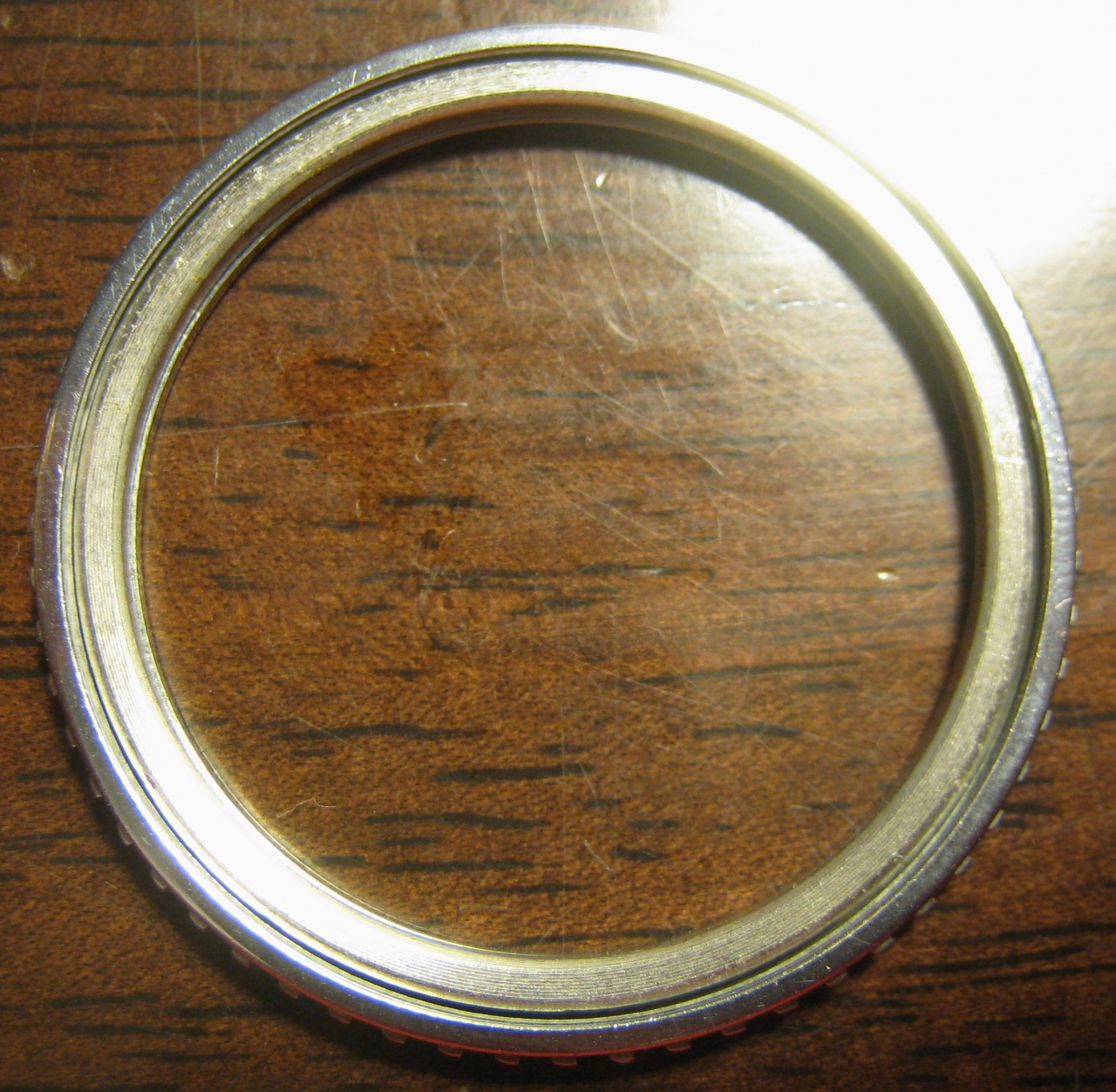

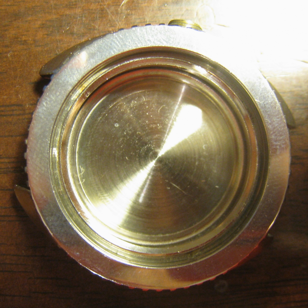

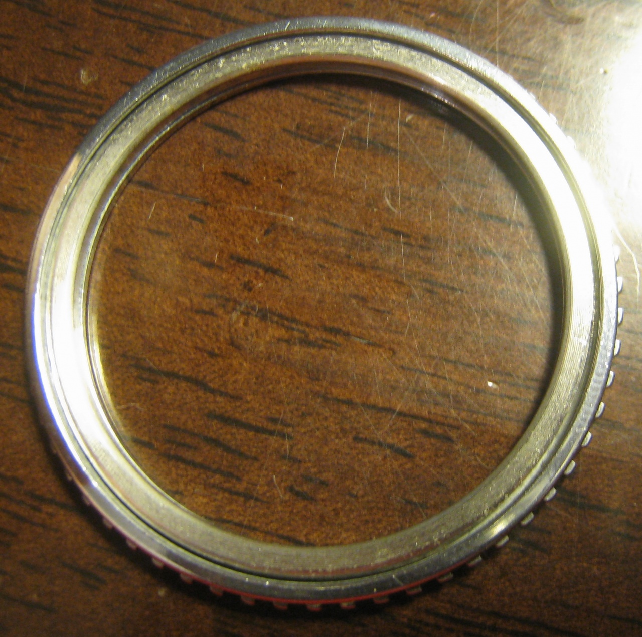

samun 21.04.2014 00:00
Добрый вечер Уважаемые форумчане, подскажите пожалуйста, имеет ли отличие корпус амфибий
2609.НА и 2628.Н ?
CHASPROM 21.04.2014 01:45
Сообщение от samun (Сообщение 2465878)
2609.НА и 2628.Н ?
Нет.
АЛЕКСАНДР2 21.04.2014 18:30
2609.НА и 2628.Н ?
У корпуса Амфибии 2628.Н внутри должна быть расточка под календарь, внешних отличий нет.
CHASPROM 21.04.2014 22:33
Вот есть Ракеты-Бейкеры 2609НА/2614Н/2628Н.
Найдете отличия в корпусах изнутри?
Ответом на этот вопрос будет ответ на вопрос об отличиях корпусов Ракет-Амфибий 2609Н/2609НА/2628Н (в т . ч. и изнутри).
Соразмерность внутренностей в бейкеровских корпусах решается за счет более толстого циферблата без календаря и более тонких календарных циферблатов.
Также высота внутренностей (механизма в сборе с циферблатом) регулируется круглой подциферблатной шайбой, имитирующей календарь по высоте. У календарных механизмов этой шайбы, естественно, нет. Вот и все "хитрости".:)
Так что корпуса одинаковые. Разная высота внутренней расточки корпуса может быть только из-за колебаний технологических допусков обработки деталей. При желании различия в обработке можно найти в любых однотипных советских корпусах даже снаружи. :)
samun 22.04.2014 00:35
CHASPROM
Спасибо за мнение как мне кажется Вы правы и не правы...
Дело в том что если бейкер 2609.НА (использовали шайбу под циферблатом или толстый циферблат) то и ставили секундную стрелку с высоким футором.
Для амфибий Мы встречаем два вида секундных стрелок с высоким и низким футором... стрелку с низким футором ен поставить на циферблат под которым еще и шайба.
Как мне кажется были
а) корпуса с проточкой куда можно было поставить 2628.н и 2609.НА (использовали шайбу под циферблатом )
б) корпуса без проточки куда 2628.Н поставить будет проблематично .... Собственно о чем и пишет АБ нужен корпус с проточкой...
CHASPROM 22.04.2014 01:59
Сообщение от samun (Сообщение 2467522)
...если...2609.НА (использовали шайбу под циферблатом или толстый циферблат) то и ставили секундную стрелку с высоким футором.
На Ракеты-Амфибии как раз и ставится только сек. стрелка с высоким футором из-за особенной конструкции циферблата (высокие индексы в виде цифр 3, 6, 9, 12 в случае 2609Н/2609НА или 6, 9, 12 в случае 2628Н), а аналогичная сек. стрелка с низким футором идет на простые Ракеты.
Корпуса все одинаковые. Не может быть деления корпусов на 2 типа.
Ракета-Амфибия изначально и официально рассчитана только под 2609Н/2609НА.
Если вместо шайбы поставить 2 календаря (заменить механизм), то такая процедура ни на что остальное не повлияет. Под такую нехитрую манипуляцию не нужен будет другой корпус, тем более, что его и не было.
АЛЕКСАНДР2 22.04.2014 10:28
Сообщение от CHASPROM (Сообщение 2467613)
Паша. Корпус Бейкера изначально был сделан под двойной календарь. В одинарный календарь ставится или толстый циферблат, или под тонкий циферблат ставится прокладка. У Чебурашки есть корпуса с расточкой под календарь, а есть без расточки, и внутренне это разные корпуса. У Амфибий 2609.НА 2628.Н принцип как у Чебурашки.
CHASPROM 22.04.2014 20:57
Сообщение от АЛЕКСАНДР2 (Сообщение 2467840)
Саша, про Бейкеры я так же и написал. А что касается Чебурашек, то Чебурашки 2628Н отличаются от Чебурашек 2609.1/2609НА не только внутренней расточкой, но и верхними частями, пластиковыми рантами. У календарных корпусов вокруг стекла имеется вставной рант (гладкий или фигурный) и нет пазов под пластик, у бескаленданых корпусов такого ранта нет и есть пазы под пластик. Т. е. Чебурашки- это 2 разных типа корпуса, только внешне похожих друг на друга. Мы их только условно объединяем в общий вид Чебурашек. :)
Если речь идет о корпусе Ракеты-Амфибии, то он единый как по геометрии, так и по техусловиям производства. Какие-либо отклонения во внутренней геометрии могут быть только из-за допусков обработки.
