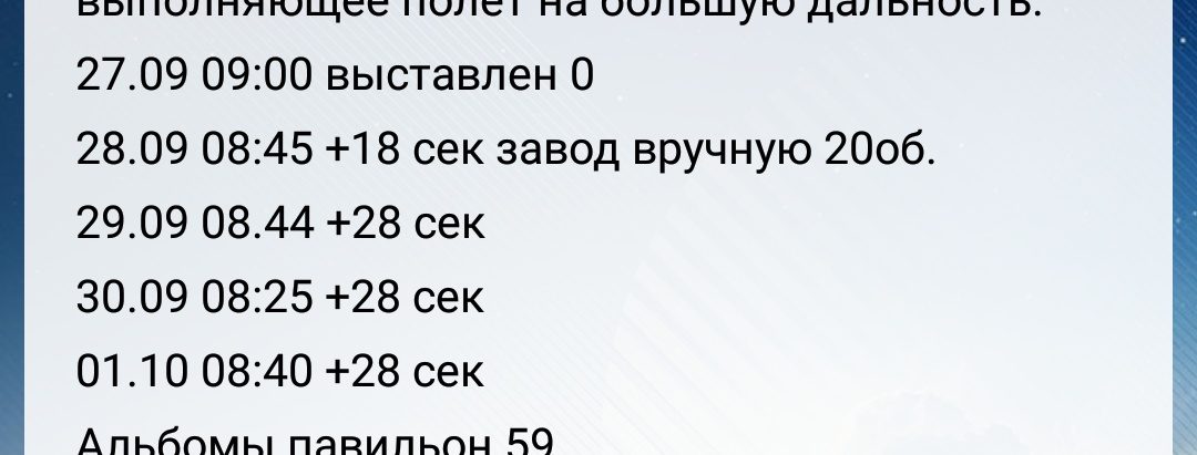

icontr 01.10.2018 08:52
Вложений: 1
Sellita SW260-1 (базовый SW200-1) 35 дней после покупки ход был строго +7 сек независимо от режима ношения и положения сна (чаще цифер вверх и ЗГ вверх) но внезапно пошли в +18сек, начал записывать показания, потом сделал завод на 20 полных оборотов и 3-и сутки идут в +-0. Чудеса какие-то
Вложение 2338171
