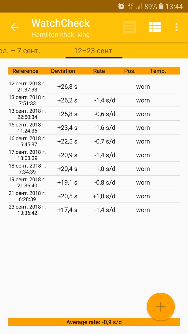

eXotic 19.09.2018 22:57
Вложений: 1
Всем привет!
H64615555
купил у форумчанина новые, ношу очень и очень редко поэтому только дополз написать отзыв, точность очень хорошая, за сутки почти 0, +\- пару сек, НО, указан запас хода в 80ч, я завожу часы каждый день в ручную по 30 оборотов, всего можно сделать то ли 35 то ли 40 не помню, так вот, если не завести 1 день они встают, где обещанные 80ч хода? или это 80ч при ношении на руке? Получается реально около 36-40 часов.
Спасибо!
