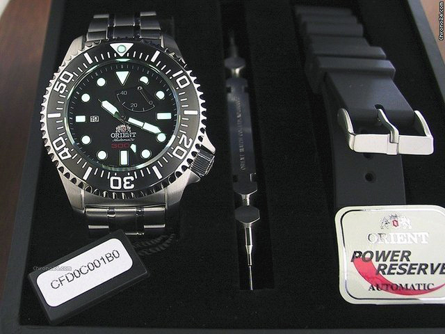

infernality 22.09.2009 18:59
Orient Professional Divers CFD0C001B0 (фото)
Вложений: 1
Вот такой набор ждёт счастливого обладателя данных часов :) :
Вложение 22766
