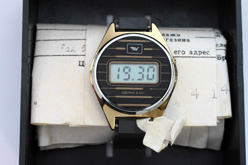

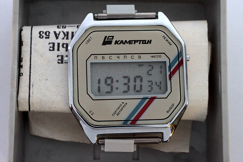

Наконец-то модули правильные подобрал:
Первые не ношенные, 20 лет назад поступили с битым стеклом - менял у коллег, на Марксистской, 5
http://www.horology.ru/TZ/ele038.jpg
http://www.horology.ru/TZ/ele039.jpg
Эти двое светил уже с неоригинальными модулями
http://www.horology.ru/TZ/ele040.jpg
Этим не повезло сразу. Модель неходовая, продавалась так долго, что батарейки убили механизм полностью к середине 90-х, часы сами 87 года. Нашел и им схемку.
http://www.horology.ru/TZ/ele041.jpg

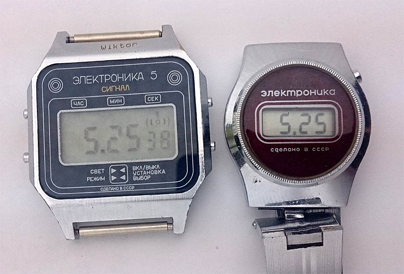

Вот еще масочку поменял на 202-й, бордовая...
http://www.horology.ru/TZ/ele042.jpg

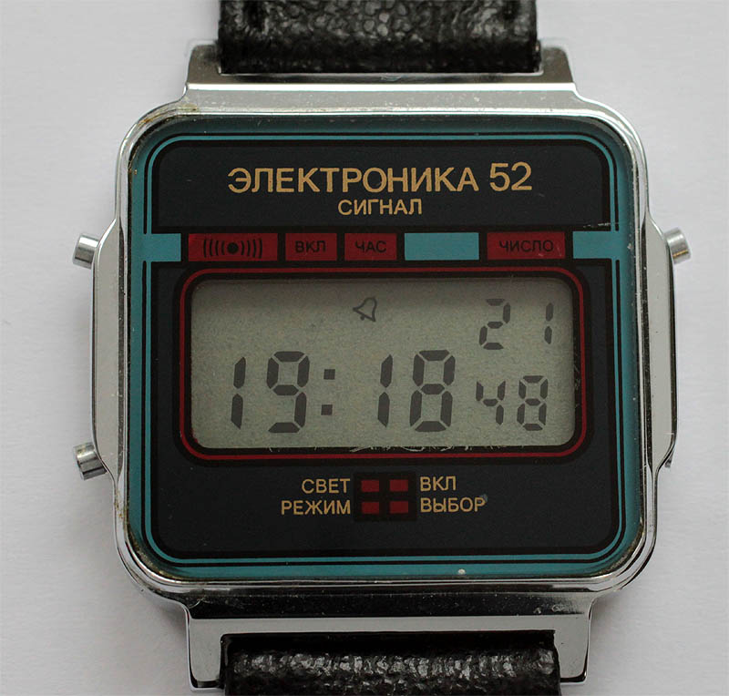

Андрей Бабанин 23.06.2015 09:30
А схемка-то от 203-й живая оказалась. Нашел трупик 79 года, туда и поставил... Есть еще труп 78 года со стеклянной маской, но маска битая... так что выбор пал на эти.
Заодно хочу поблагодарить форумчан за наводку по 29364. Нашел в хламе и блок. Из минусов отгнила одна из дорожек к катушке, да и катушка тю-тю, вместе с контактом, но уж это точно мелочи. После замены кварца и лампочки схема ожила. Со временем и корпус поищу в хламе без "автографа" :)
http://www.horology.ru/TZ/ele055.jpg
siealex 23.06.2015 11:11
Какая версия чипа? Что отображается при одном нажатии верхней кнопки из основного режима, секунды или дата?
Андрей Бабанин 23.06.2015 15:06
Не зря внимание обратили...
При первом нажатии кратковременно отображается формат часов (к примеру 3А или 3Р), затем переход в минуты и секунды (то есть отображаются текущие единицы минут с секундами без часов и десятков минут), при повторном нажатии кратковременно отображается число и день недели, а затем часы переходят в режим часы и минуты.
siealex 23.06.2015 15:15
Первая версия, причем экспортная. Очень редкая кстати, в отличие от аналогичной на 24 часа.
WhiteLion 23.06.2015 15:54
Андрей Бабанин,
обратите внимание, у Вас корпус неродной для 29364. У родного нет вырезов под ушки.
Андрей Бабанин 23.06.2015 16:47
Меня еще в корпусе этот автограф смущает...так что корпус временный. Про ушки спасибо. За столько лет, когда я не починил ни одних электронных часов, стал уже забывать мелочи...
