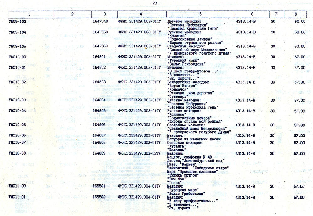

Sergei Frolov 09.06.2018 08:08
http://images.vfl.ru/ii/1528465434/8...22044048_m.jpg
