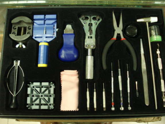

robotov 17.04.2009 16:28
Вложений: 1
Я бы сказал, что даже для таких операций, как смена батарейки или подгонка браслета, требуется вот такой набор инструментов.
Вложение 13227
Про остальные виды работ я даже уже и не говорю. Кстати, от рук тоже зависит. У некоторых людей (как, впрочем, и у меня самого) руки не предназначены для мелкой ювелирной работы. Размер не тот и форма не та. Лучше сразу нести часы в мастерскую.
sandyanf 17.04.2009 16:36
Да, я видел этот набор в интернет-магазине на e-bay. Но решил остановиться на другом - с тестером для измерения напряжения батареек (нет под рукой фотографии), но, к сожалению, там не было съемника стрелок.
