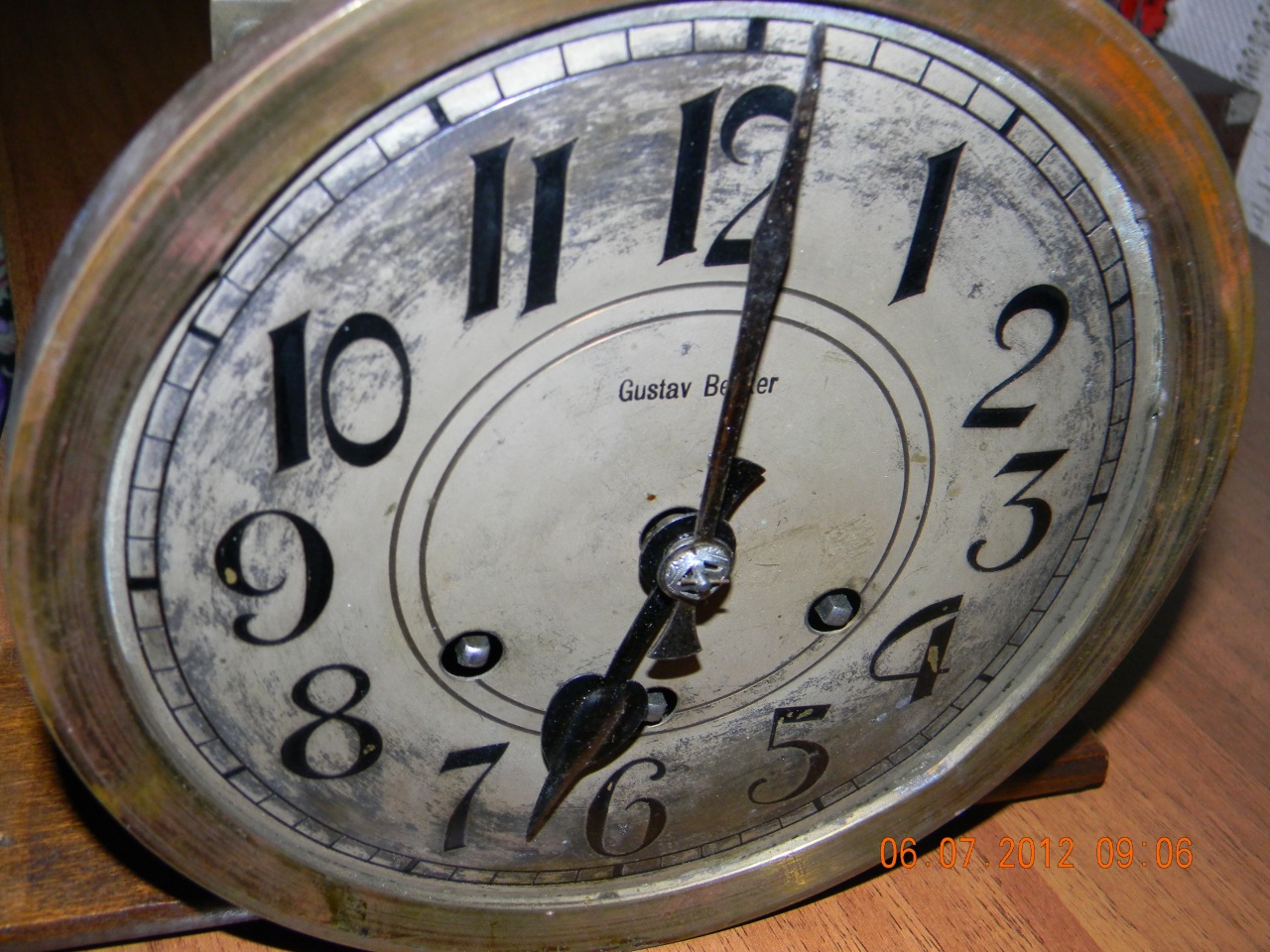

Сергей Дмитриевич 30.06.2012 10:14
Цена, в таком состоянии, примерно 600-700$, если отреставрировать можно просить и 100.
По таким фото год определить невозможно, нужно чёткое изображение серийного номера.
Спешка регулируется линзой маятника, в данном случае её нужно немного опустить, примерно на 2-3 оборота.
С.Д.
SValeraS 30.06.2012 15:10
Сообщение от Сергей Дмитриевич (Сообщение 1347864)
С.Д.
Маркировка вот GB P112 № 2459666 Я рассмотрел в зеркало. Болтик подкрутил, позже отпишусь о результате. А могу ли я сам попробовать отреставрировать корпус? И если да то как это лучше делать, а если нет то к кому лучше обратится? И сколько примерно стоит реставрация?
Спасибо.
Сергей Дмитриевич 30.06.2012 15:59
Серийный номер говорит о том что часы сделаны в 1926 году, в г. Фрайбург.
Попробовать отреставрировать корпус конечно можете, надо же на чём-то учиться.
С.Д.

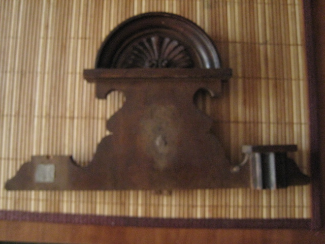

valeran80 06.07.2012 10:38
Вложений: 3

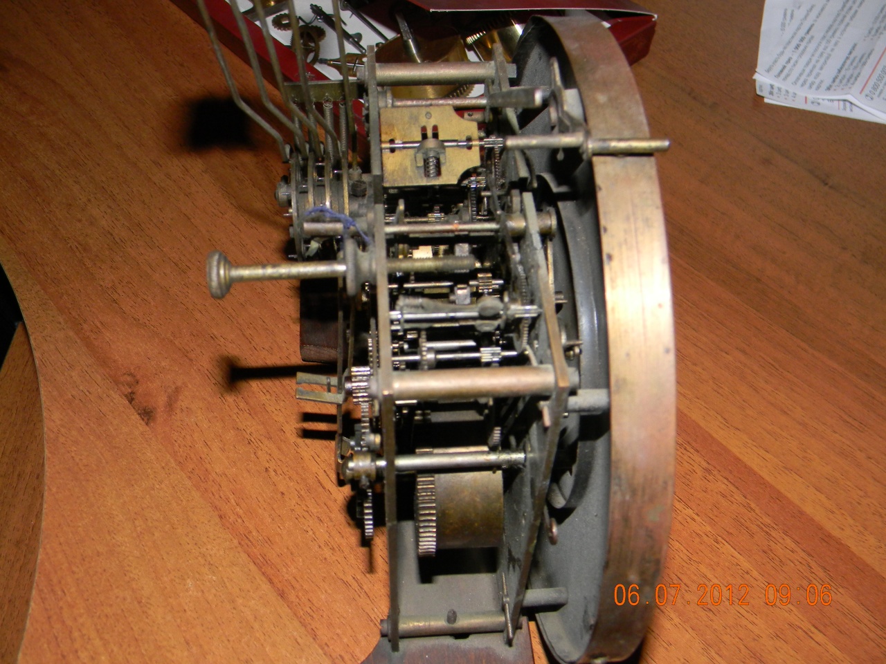

Добрый день,помогите пожалуйсто в опознании часового механизма и каков был корпус с оного?
Oled 06.07.2012 11:13
Добрый день!
Это четвертной механизм фирмы GB, примерно 1905-1914 гг выпуска (более точно можно узнать по серийному номеру). Разновидностей корпусов была масса, вот, к примеру, один из них, в каталоге GB 1912 года:
[IMG]http://f2.s.qip.ru/X3XjkJHK.jpg[/IMG]
С ув,
Олег

SValeraS 08.07.2012 12:10
Сообщение от Сергей Дмитриевич (Сообщение 1348153)
С.Д.
о плин перекрутил малек теперь уже отстают на пару минут :D ,, не могу найти кусок декорации с верху, а случайно нет моих часов в каталаге каком посмотреть как они должны выгледеть?
Спасибо за определение годика.:)

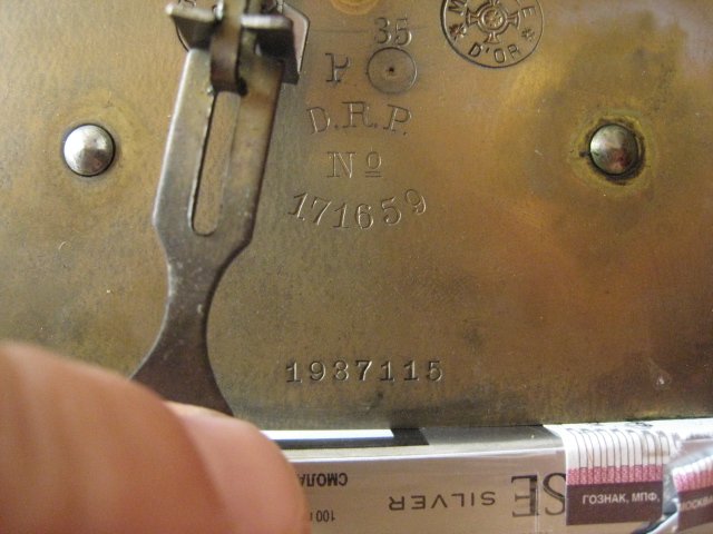

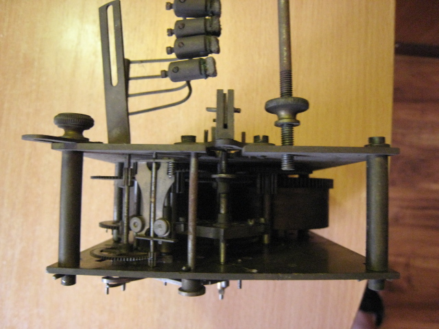

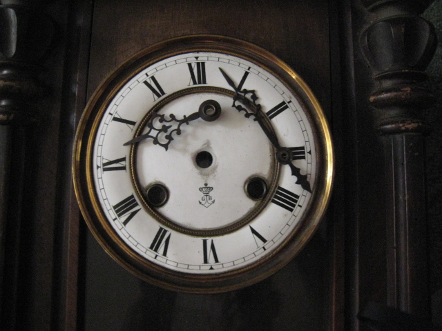

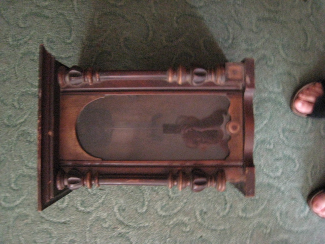

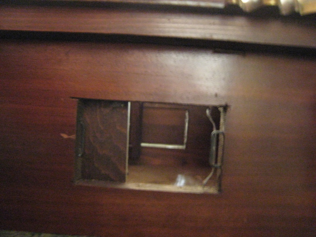

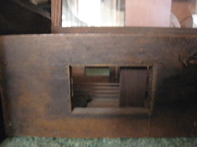

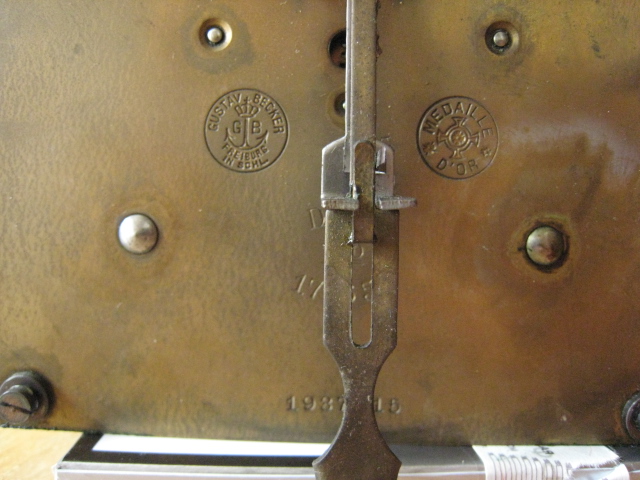

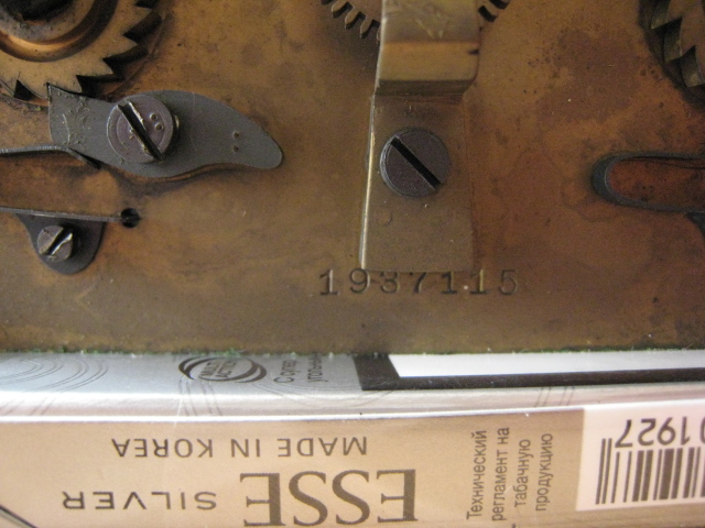

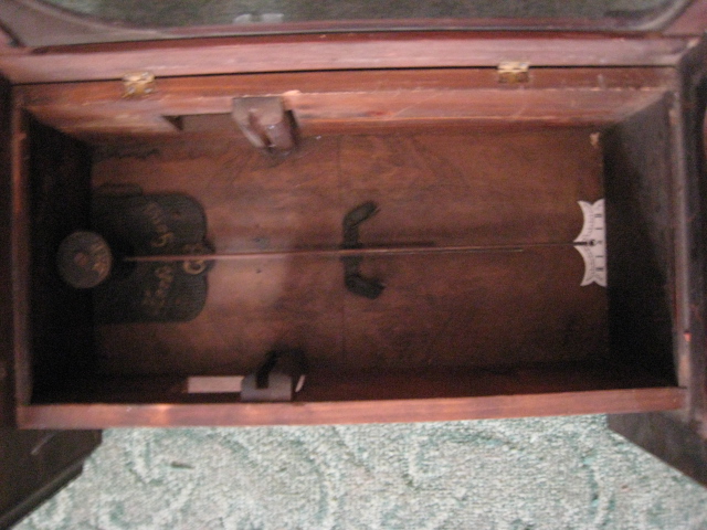

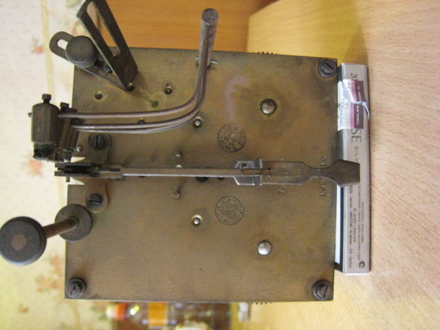

xthybrjd 16.07.2012 16:13
Вложений: 16

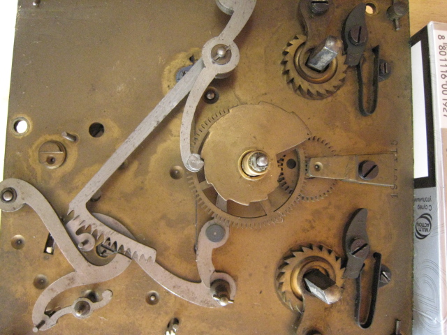

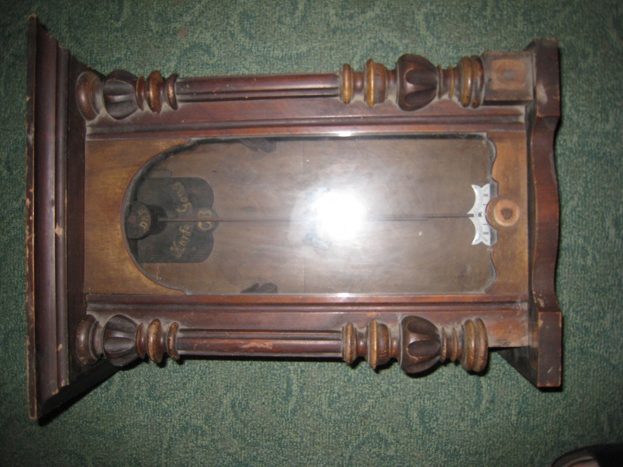

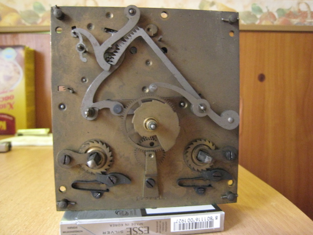

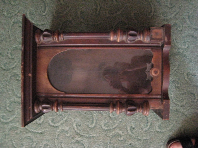

Здавствуйте, уважаемые форумчане! Появился у меня по случаю интересный Беккер. И возникли вопросы: когда выпущен?. Насколько редкий механизм?. И, по корпусу: Какая корона у них должна быть? Как устроены боковые окна?
Вложение 284369 Вложение 284370 Вложение 284371 Вложение 284372 Вложение 284373 Вложение 284374 Вложение 284375 Вложение 284376 Вложение 284377 Вложение 284378 Вложение 284379 Вложение 284380 Вложение 284381 Вложение 284382 Вложение 284383 Вложение 284384
Сергей Дмитриевич 16.07.2012 21:50
Добрый вечер xthybrjd
Ваш Беккер выпущен в 1906 году.
Что касается корпуса у меня создалось впечатление что он собран из двух типов корпусов, так же как и механизм с циферблатом. Возможно я и ошибаюсь, но вот такое впечатление.
С уважением.
С.Д.
