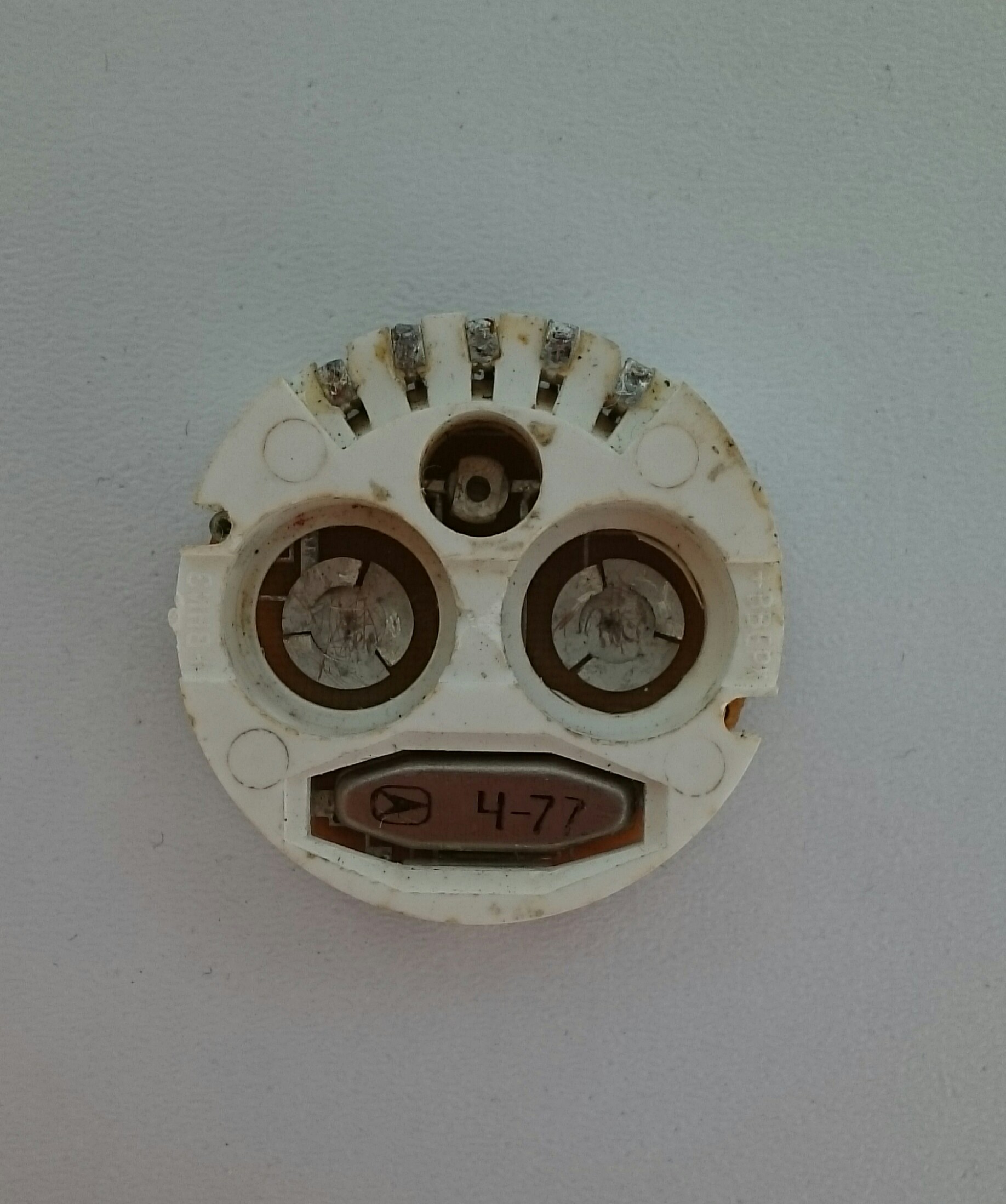

Получится прочитать мелкие надписи возле гнёзд под батарейки?
tamalti 22.07.2017 19:12
Думаю, что да. Завтра займусь ими аккуратно

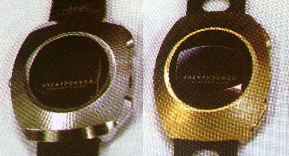

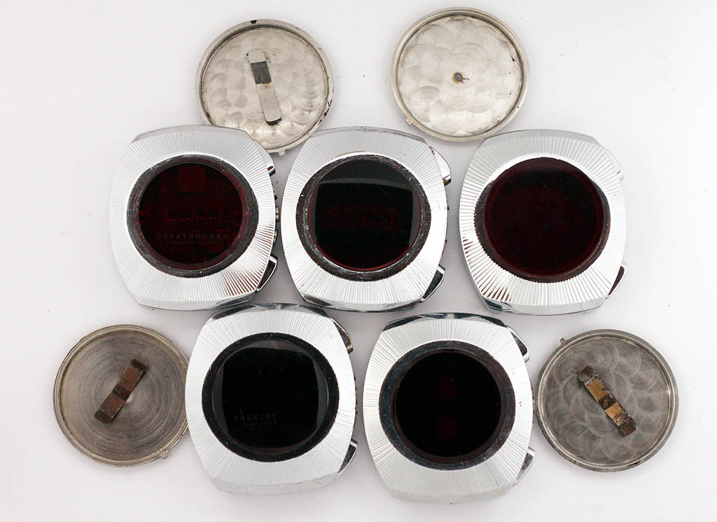

Андрей Бабанин 23.07.2017 00:24
Итого известно уже 5 часов и 1 раскуроченный электронный блок. Номера механизмов перевалили за 5 тыс, номера корпусов - за 2 тыс.
Привожу свои, что есть: трое часов, пара корпусов и несколько крышек. Как видно, известно 3 вида стекол - минеральное 5-тигранное, минеральное плоское и пластиковое плоское. Также заметно два варианта корпуса. Хотя еще был желтый корпус, а также переходной корпус с кнопками, как на современных Э1 - то есть с одной стороны 4, а не 5 кнопок.

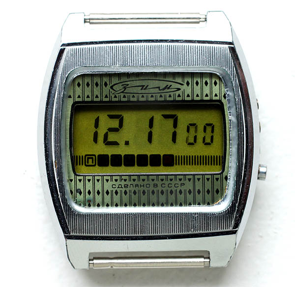

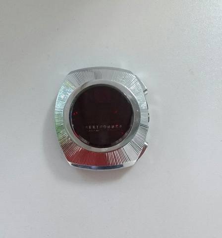

Danimur 23.07.2017 00:38
Вложений: 2
Пост для статистики оформлений.
Попался вот такой образчик Электроники 3049 образца марта 1976-го года. На сегодняшний день часы имеют самый ранний из известных номеров (1524) модификации ЦИЖ-6. Главной отличительной чертой является необычный архаичный шрифт, который ранее встречался только на 3049 с экраном ЦИЖ-2.

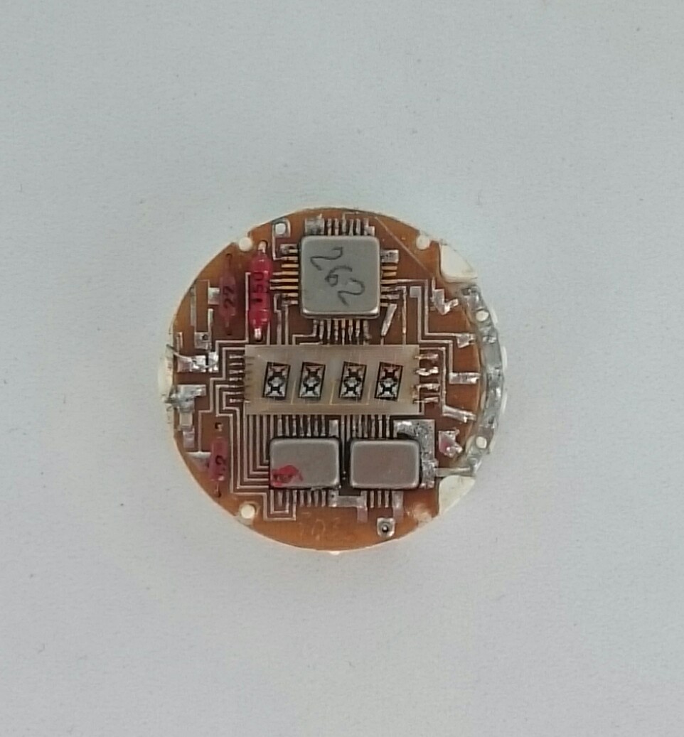

Андрей Бабанин 23.07.2017 11:54
формирование чипа Б603.
1. Чип ранней версии в прототипных часах, достаточно крупный
2. Чип поздней версии в прототипных часах
3. Чип в ранней Э1
http://www.horology.ru/TZ/ele348a.jpg
http://www.horology.ru/TZ/ele348b.jpg
http://www.horology.ru/TZ/ele348.jpg

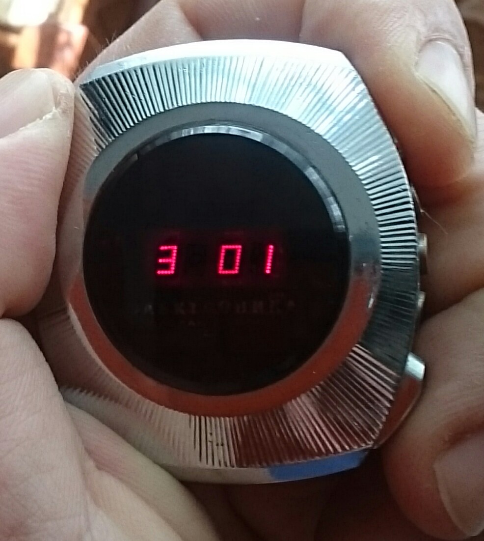

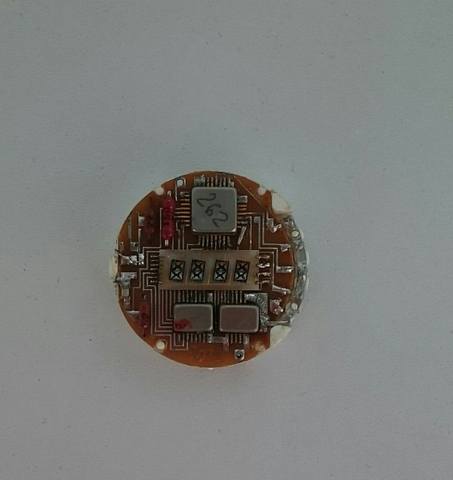

tamalti 23.07.2017 12:23
Лучше с планшета не получается, а фотик не под рукой сейчас
У гнезд надписи +вверх и +вниз (подсказка для владельца как батарейки ставить)
Почистил от 40 летней грязи и о чудо, они ожили!
Но радость была недолгой, не устанавливаются часы. Иногда скидываются вообще и остаются только минуты(((
Господа, что это может быть? И можно ли побороть?

Андрей Бабанин 23.07.2017 12:27
магнитик в кнопке проверьте - на месте ли. Либо геркон не в порядке. Поздравляю с рабочим экземпляром - уже вторые на форуме :)
Реализания достаточно ранняя, всего 703-й модуль, из первой тысячи.
