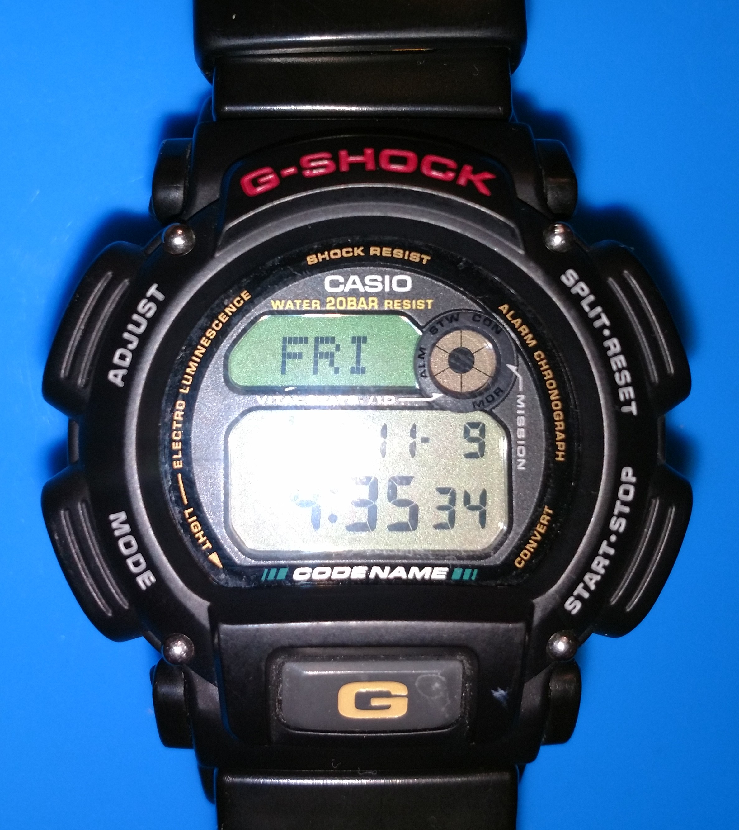

Просьба помочь советом!
Проблема в моих джишок :(
Часам 20 лет.
Сегодня менял элемент питания. Когда стал прикручивать крышку заднюю на место, один из винтиков прокрутился в пластике. Т е теперь крышка держится всего на трёх винтах и водонепроницаемости уже быть не может.
Думал налить суперклея или смолы в то отверстие где сорвана резьба в пластике, потом вставить иголку и вытащить когда засохнет, вкрутить винт в образовавшееся отверстие.
Что скажите? Как починить часы?
Alcohol Kills 09.11.2018 16:28
Сообщение от lomatin (Сообщение 5110776)
Часам 20 лет.
Варианты решения проблемы с сорванной резьбой здесь уже обсуждались, по итогу было 2 основных варианта: как у вас описано (только там чем-то другим заливали) и когда высохнет - вкрутить; второй вариант - взять винтик пошире. Я больше доверяю второму варианту, т.к. имею часы, в которых когда-то давно таким образом решили проблему.
Есть ещё вариант найти донора корпуса для ваших часов - это самый лучший вариант.
И скиньте фотки, хоть глянем на 20-летние G-Shock.
lomatin 09.11.2018 16:39
Спасибо за совет! Наверное начну с клея. Часы с неродным корпусом, но работали нормально, вот проблема впервые с винтом.
