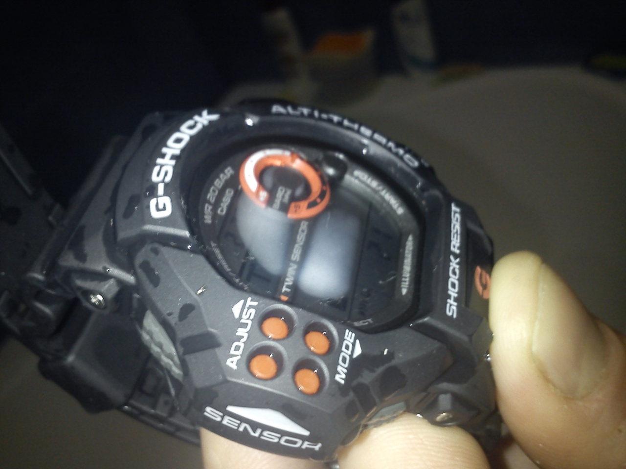

Друг умудрился довести до запотевания изнутри GDF-100.
Способ прост - минутра под горячей водой (рука чувствует теплоту), потом резко переключить на холодную и опять минута. Стекло запотевает изнутри (выпадате роса на стекло). Герметичность часов в полном порядке, просто воздух внутри корпуса похоже очень насыщен влагой.
Неужели касио на своих китайских заводах не могут обеспечить малую влажность воздуха в сборочных цехах?
Вчером если не забуду покажу фото.

А вот и фото GDF-100

Черт подери ! Ну почему нельзя собирать часы при определенных условиях чтобы тккого позорного эффекта небыло ?!
Появилась идея (тему не читал извините если уже было ) - в любом институте есть герметичные боксы . Напустить туда газу инертного и закрутить заднюю крышку там . :D
Yar141 28.03.2012 10:08
Или вообще ,не праиться и сделать такой бокс самому ! Склеить из оргстекла бокс и приладить герметичную крышку +2 хирургические перчатки .
Если допустим кто то сделает такую фигню то на всех (в одном городе конечно ) хватит ))
DarVeter 28.03.2012 10:59
Ну и что с того, на заводе думаете дураки и собирают по другому, а они все равно запотевают, я лично верю теории
saloedoff, через сальники кнопок травит воздух, оттуда и влажность, а вообще не хрен ловить точку росы раз всем известно что на Шоках она легко ловится
Visher 28.03.2012 13:17
Если по какой то причине кому-то не нравится запотевание шоков в точке росы, заполните корпус чистым азотом, с влажностью 0,03%, гелием из воздушных шариков или углекислотой той же влажности, можно использовать аргон или его смесь с углекислотой.
