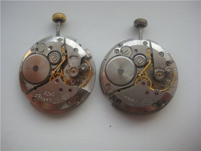

RuslanRuslan 17.08.2022 09:39
Сообщение от Taper (Сообщение 6534902)
чем отличаются механизмы 2409 и 2409А.
Гляньте сами, на снимках: 2409 - это механизм Петродворцовского часового завода, а 2409а - Чистопольского.
Внешние различия моста агренажа и балансного колеса есть, с медленной стороны платины механизмов тоже различаются... Внутри не лазил.
Даже не скажу, будут ли совпадать оси заводных ключей, при простой замене механизмов из "своих" в "чужие" корпуса.
___http://www.orologiko.it/public/11/Ra...9-compare2.jpg
http://www.orologiko.it/public/11/Ra...9-compare1.jpg
Ну вот как-то так...
