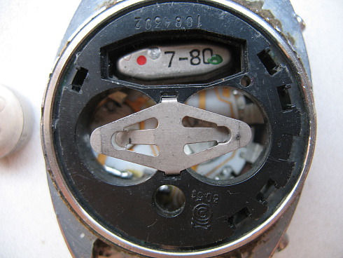

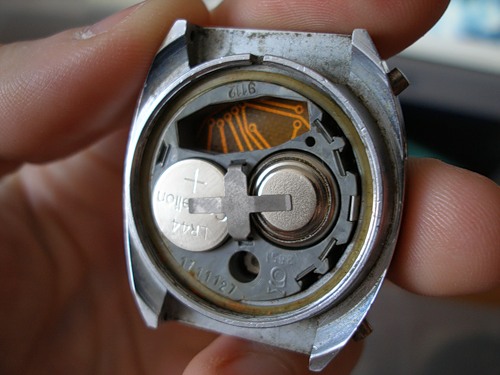

WhiteLion 14.12.2013 22:21
Вложений: 2
Перемычки могут быть исполнены по-разному, суть от этого не меняется.
Вложение 586832 Вложение 586833
В собранном виде между крышкой и модулем должна быть установлена изолирующая прокладка в виде круга. Обычно она выполнена из резины.
