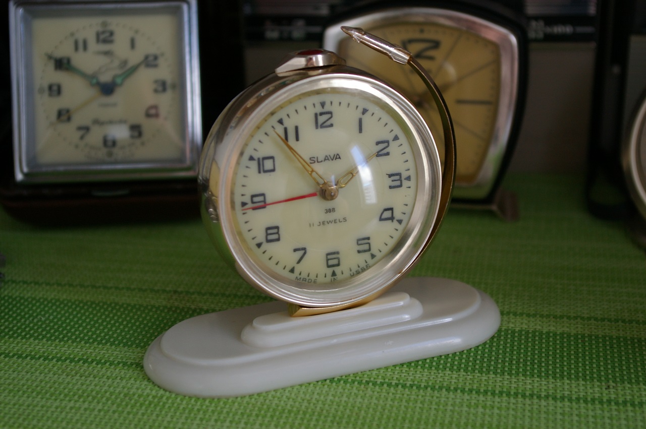

Сегодняшнее пополнение - космическая Слава 38Б 4кв.65г. - довольно символическое: 9 марта 1934 года родился лётчик-космонавт СССР, Герой Советского Союза Юрий Алексеевич Гагарин.

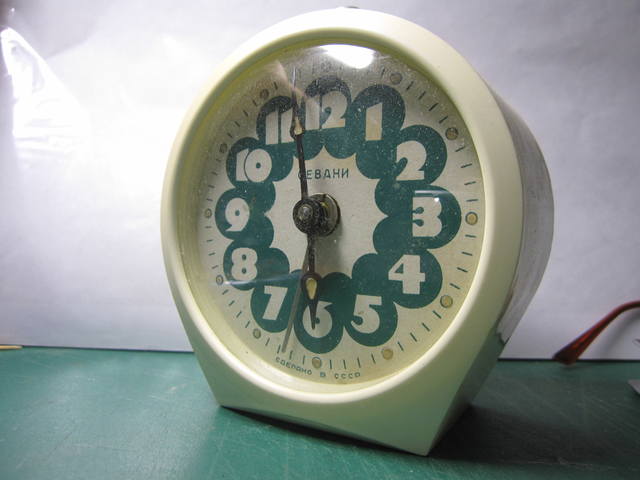

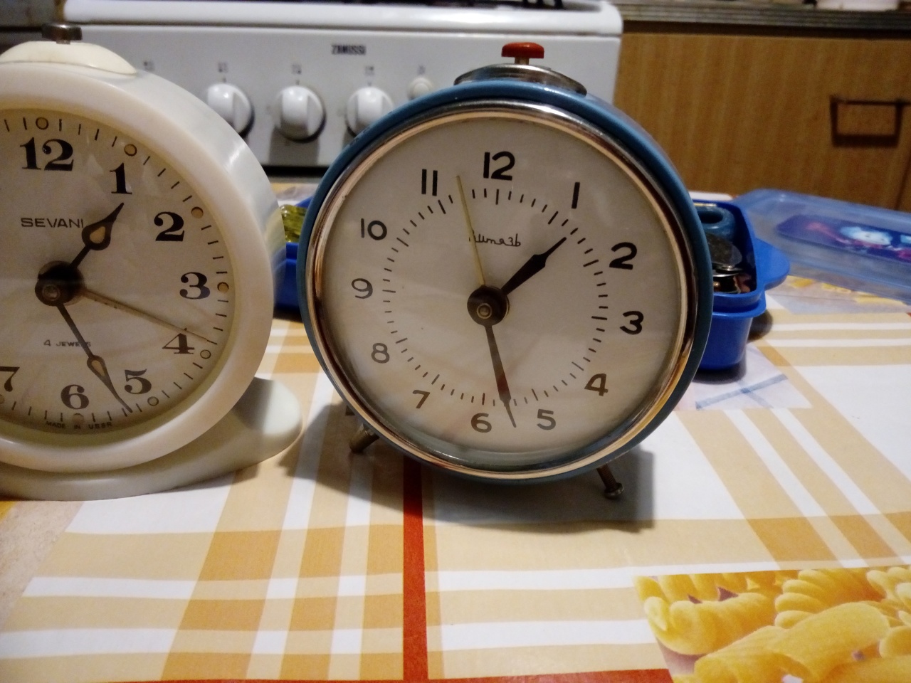

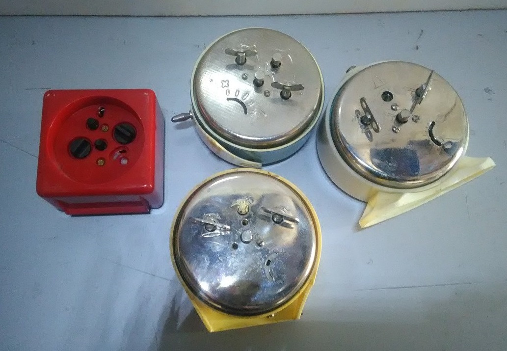

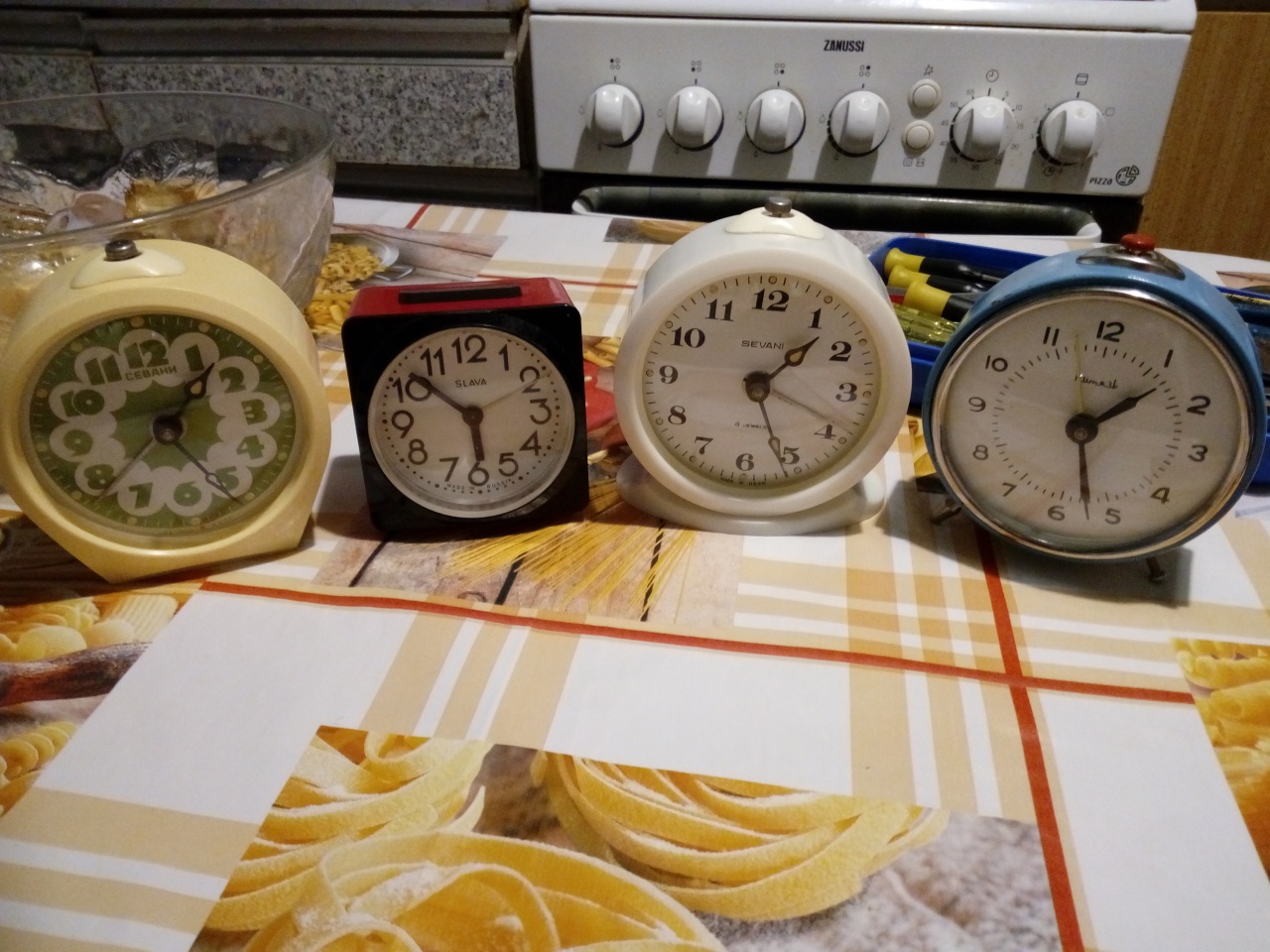

Вот такое приобретение,давно хотел в коллекцию именно Севани,помню их с детства еще 80-е.Все работают,помыл,смазал,почистил...не работала Слава только российская,у нее есть барабан заводной,сверху крышка прикрывает пружину,так вот крышка эта слетела и пружина прокручивалась...подумал так,и не нашел ни чего подходящего,смазал с торца крышку супер-клеем и вставил...вроде держится,уже второй завод до конца и ходят.А как крышка до этого держалась!?
И еще вопрос-по часовому заводу Севани вообще очень мало информации,даже фото завода нет в сети(периода СССР),вопрос такой-Севани это фамилия или от озера Севан!?Ни где не встречал названия озера Севан в таком виде(Севани),а вот фамилия встречается.Хотелось бы точности.
Она должна быть запрессована в барабан с очень большим усилием. Если она выпадает - или барабан с трещиной, или крышка не от этого экземпляра.
KOLOMCHANIN 10.03.2019 01:52
Сообщение от siealex (Сообщение 5278704)
Понятно...вообщем-то немного с усилием входила на место,но явно усилие небольшое...смотрел барабан когда снимал,вроде трещин не было...потом еще раз посмотрю.
Assiris 10.03.2019 13:13
KOLOMCHANIN
На сколько я знаю, крышки слетают на силуминовых барабанах. Сталкивался с таким. А у латунных не сталкивался. Если крышка не держится, то можно слегка отбить крышку по краю , слегка увеличив её диаметр.
siealex 10.03.2019 13:18
Попалась Весна с такими барабанами - крышки реально сидят слабо, хотя и не выскакивают. Но расклёпывать крышку боюсь - может лопнуть.

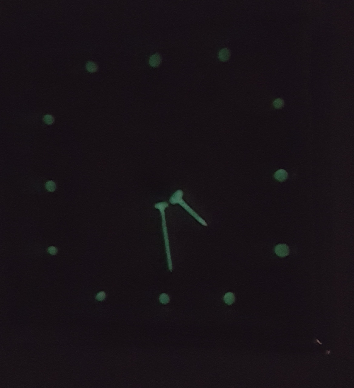

Sobesednik 10.03.2019 16:37
Вложений: 2

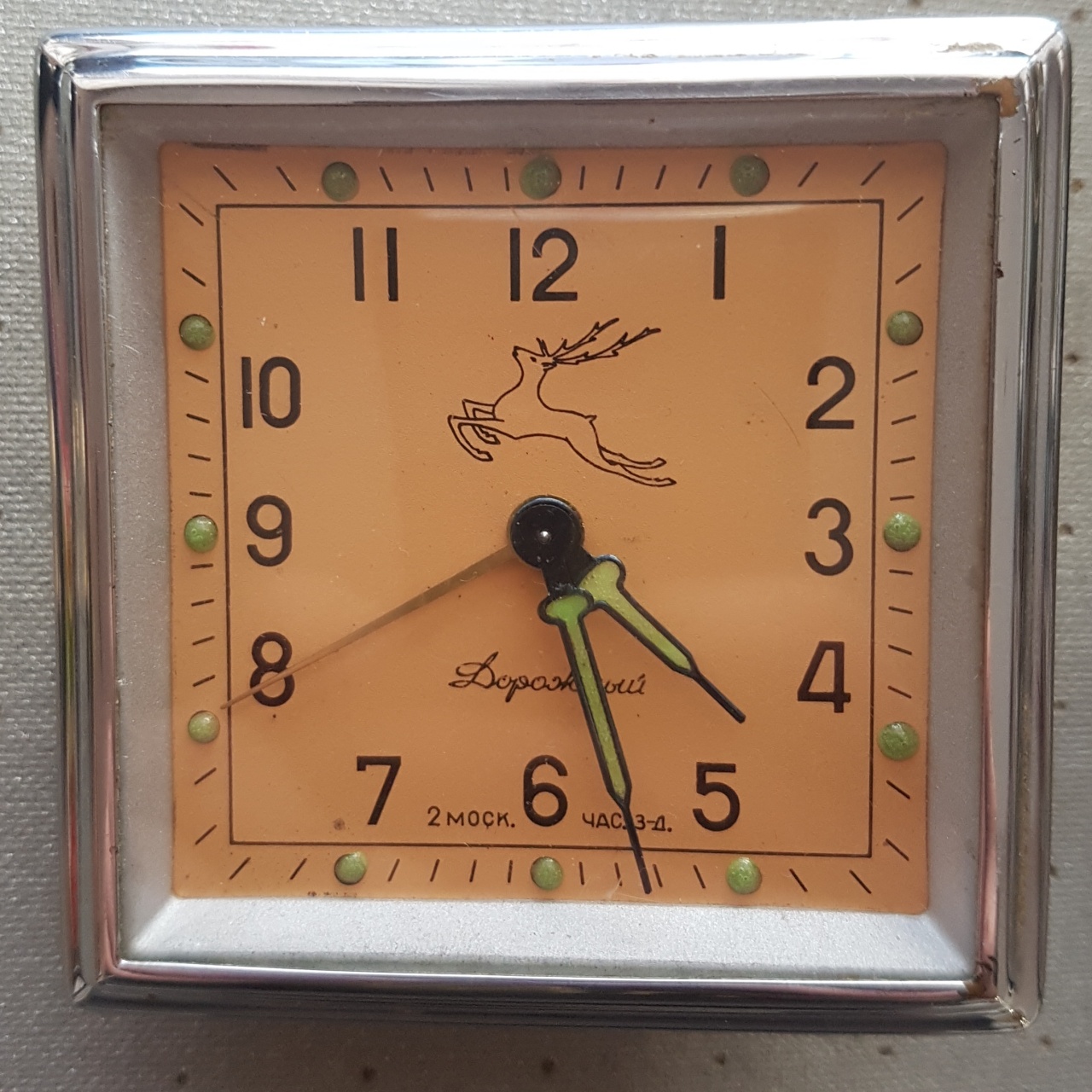

Поковырялся сегодня с "дорожным оленем" :)
Почистил и смазал механизм, отправил в "стирку" футляр. Но главное-обновил люм на цифере и стрелках. Делал это впервые, так что, сильно не кидайтесь тапками :)
Вложение 2509150
Вложение 2509151
