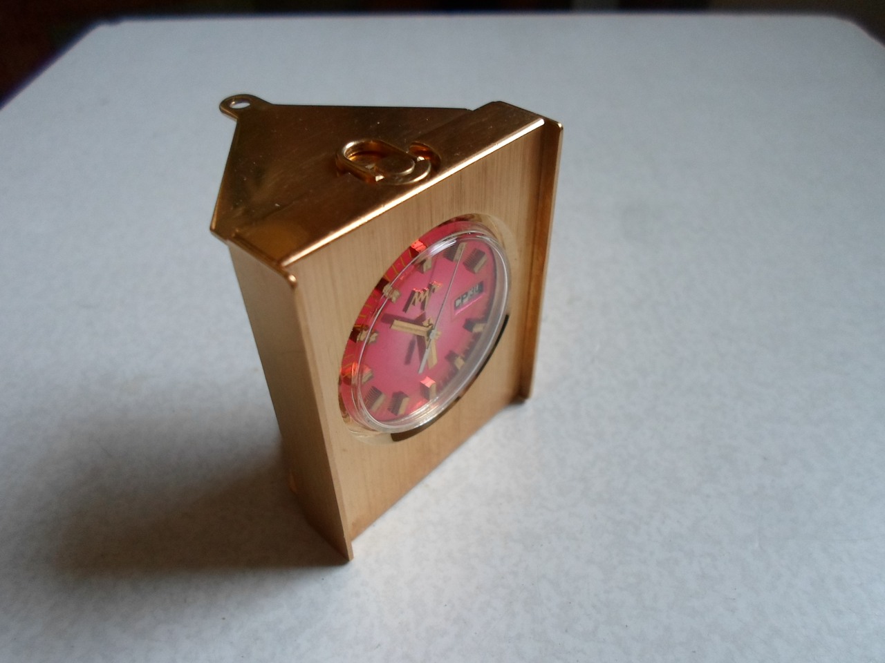

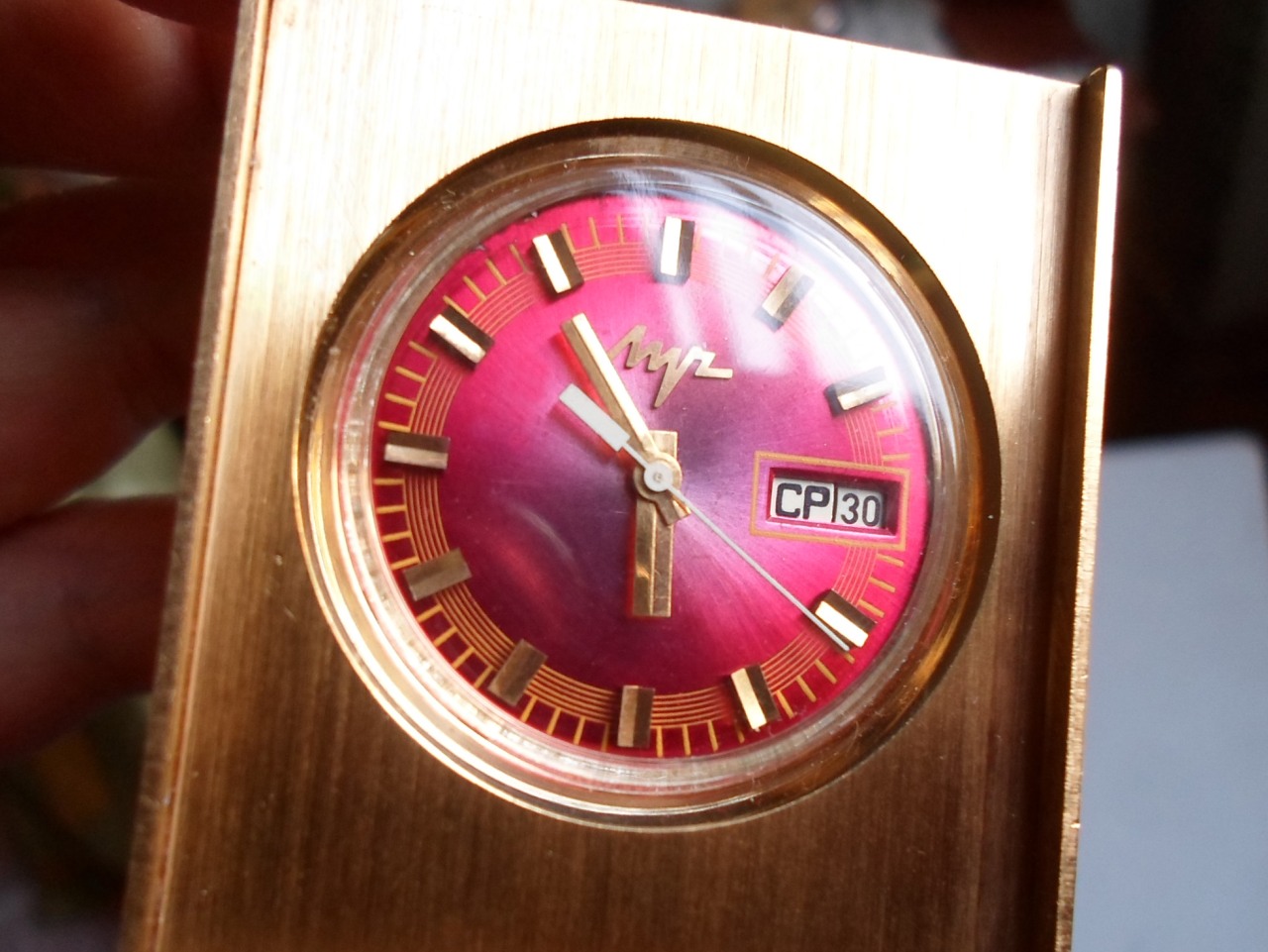

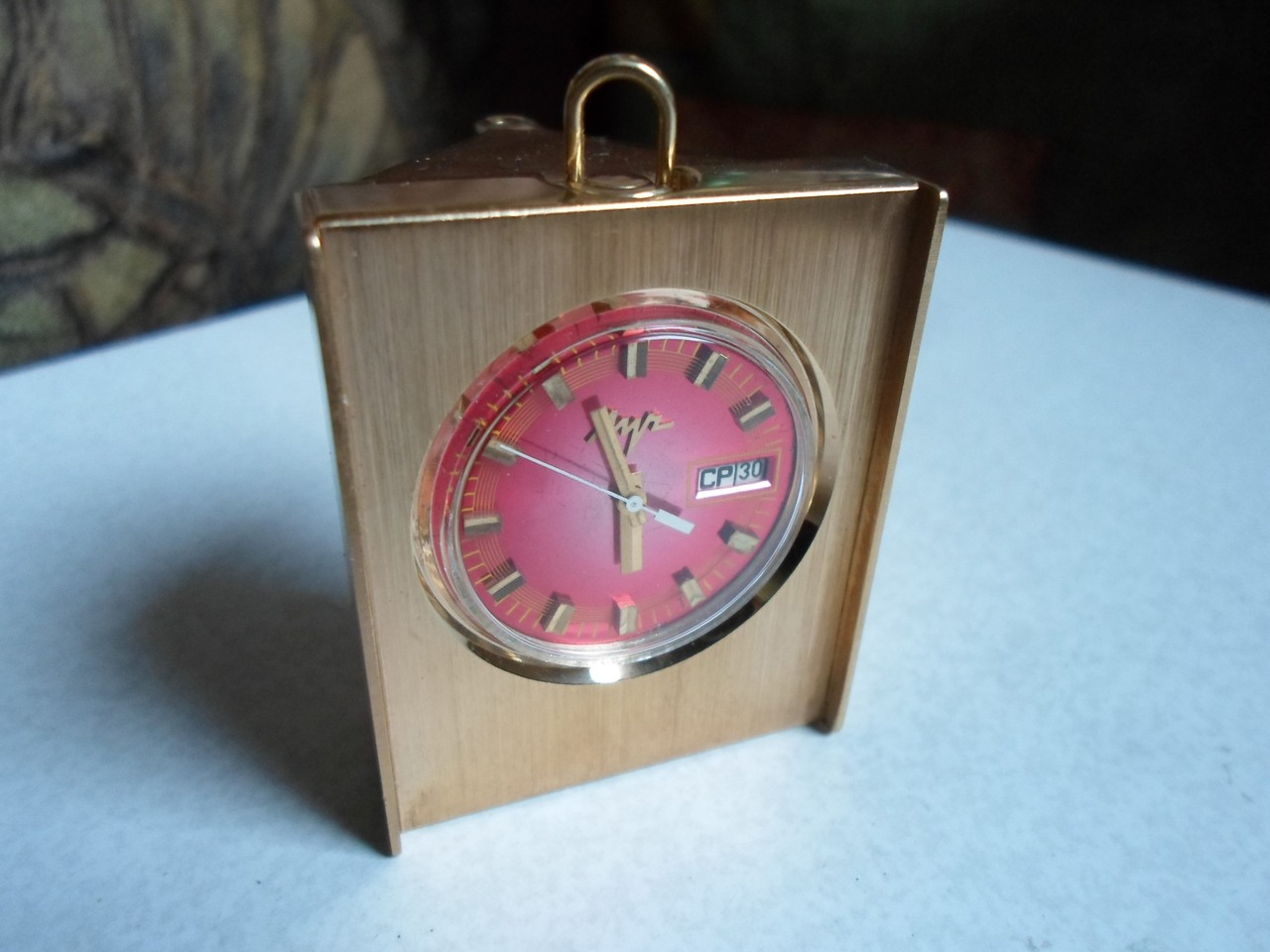

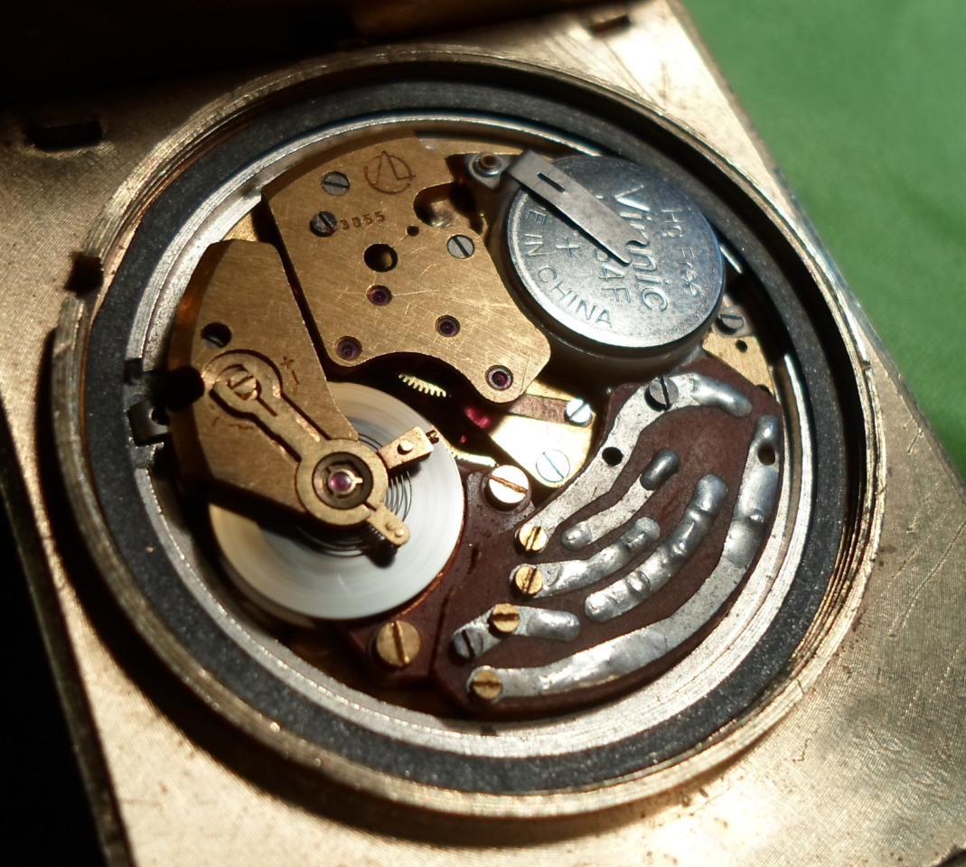

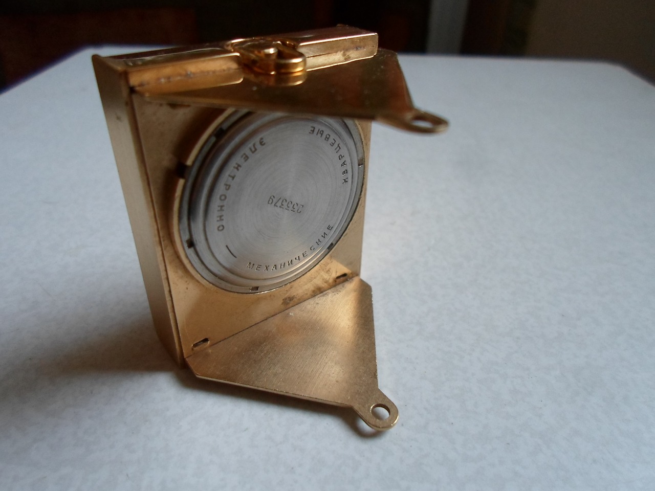

Vilos 30.09.2014 13:43
Вложений: 10
Вот такой красавец непонятного назначения. Вероятно был частью какого-то письменного прибора.
Часы очевидно крутились вокруг вертикальной оси, но при этом заднюю сторону, судя по отделке, было не видно
Вложение 807894 Вложение 807895 Вложение 807896 Вложение 807897 Вложение 807898
Внутри 3055 с платиной, немножко отличающейся от наручных. Присутствуют отверстия для крепёжных лапок и опорная втулка для электронного блока.
Но самое странное, это сама электронная плата. Справа на фото обычная, слева из моих часов.
Вложение 807905 Вложение 807906 Вложение 807907 Вложение 807908 Вложение 807909
Vilos 01.10.2014 12:38
Насколько я понимаю, в моих часах нет кварца. То есть они гибрид 3045 и 3055.
Кто-нибудь может показать электронную плату от 3045?
Заодно отвечу на собственный вопрос заданный на предыдущей странице относительно отключения питания при вытянутой головке. Нет, питание не отключается, только механически стопорится баланс.
Kotausi 01.10.2014 12:42
Шикарные часы! Как только смывщики позолоты не добрались до них.
CHASPROM 01.10.2014 13:04
Сообщение от Kotausi (Сообщение 2706954)
До них раньше добрался Vilos под видом смывщика- спас раритет. :):):)
Браво!
Slepoy 01.10.2014 15:40
Вложений: 1
Сообщение от Vilos (Сообщение 2706949)
Кто-нибудь может показать электронную плату от 3045?...
Начинка 3045(балансовый, с магнитоэлектрическим приводом), но с обвесом от 3055.:eek:
На фото классическая 3045.
Vilos 02.10.2014 16:42
Вложений: 1
Сообщение от Slepoy (Сообщение 2707233)
Ну, ваще! Получается, что у меня совсем индивидуальная электроника.:)
Вложение 809651
Подумал бы что это самоделка, но плата отличается по форме и наличию отверстий от 3055, и крепления под неё на платине своё.
Ставил эту схемку в другой Луч 3055, работает, только один край платы висит в воздухе.

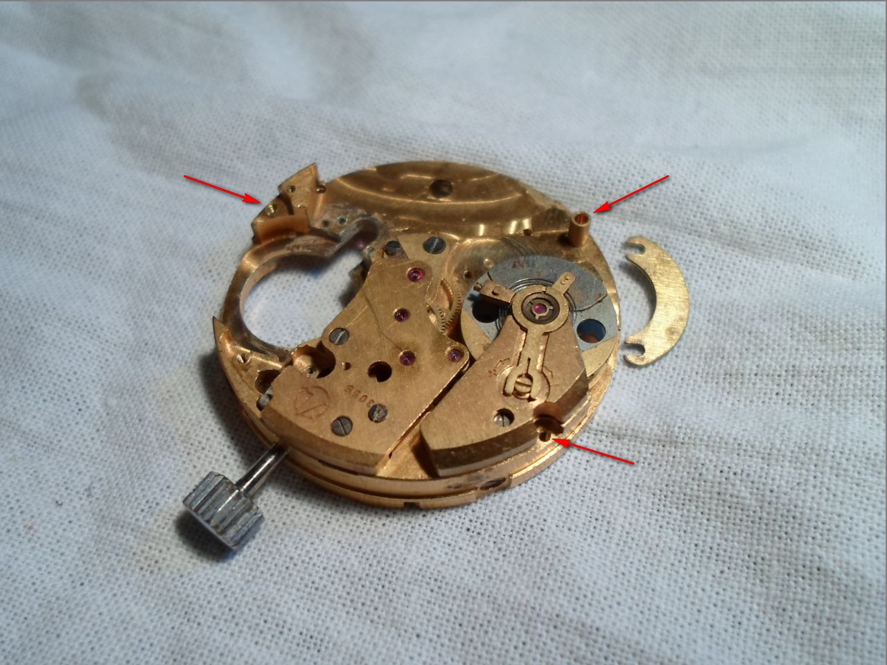

Henk 03.10.2014 11:30
Вложений: 3
Коллеги, может быть кто то поможет с ремонтом этих часов, ходили а тут что то совсем встали, мой знакомый мастер не смог сделать. Связаться можно через личные сообщения.

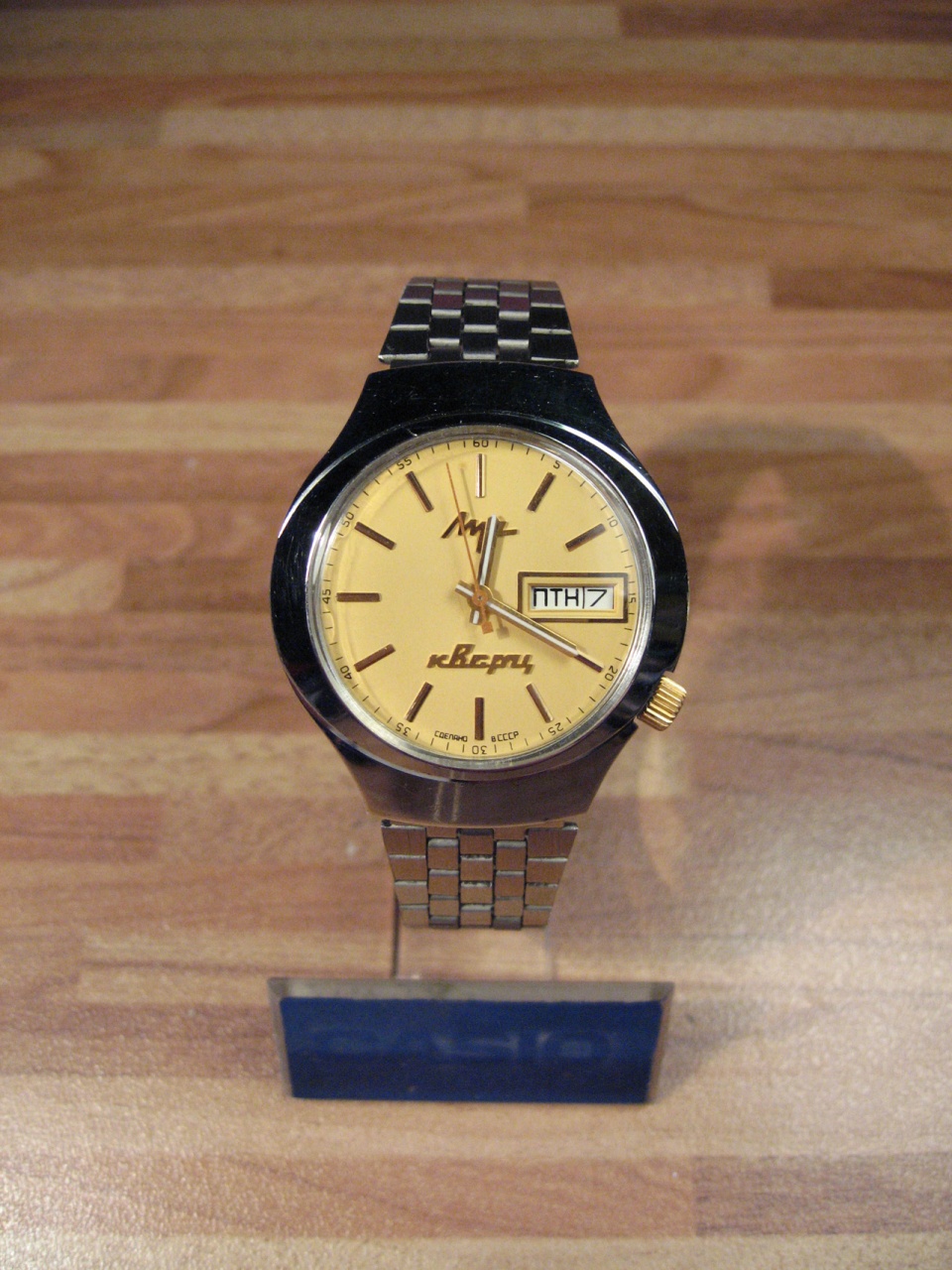

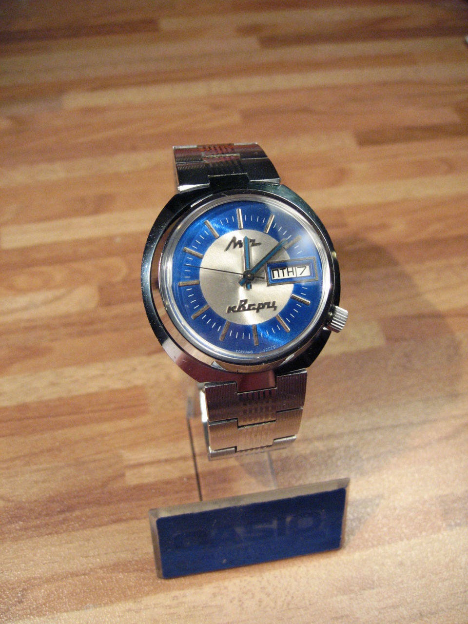

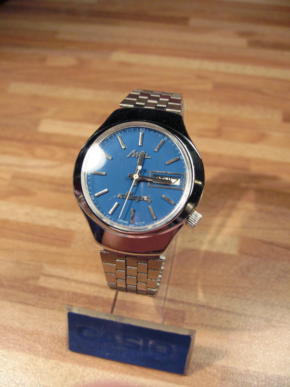

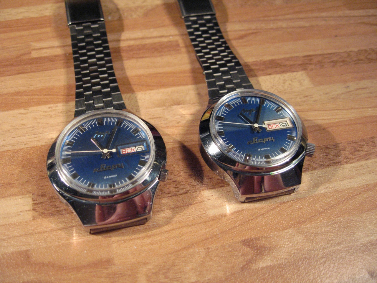

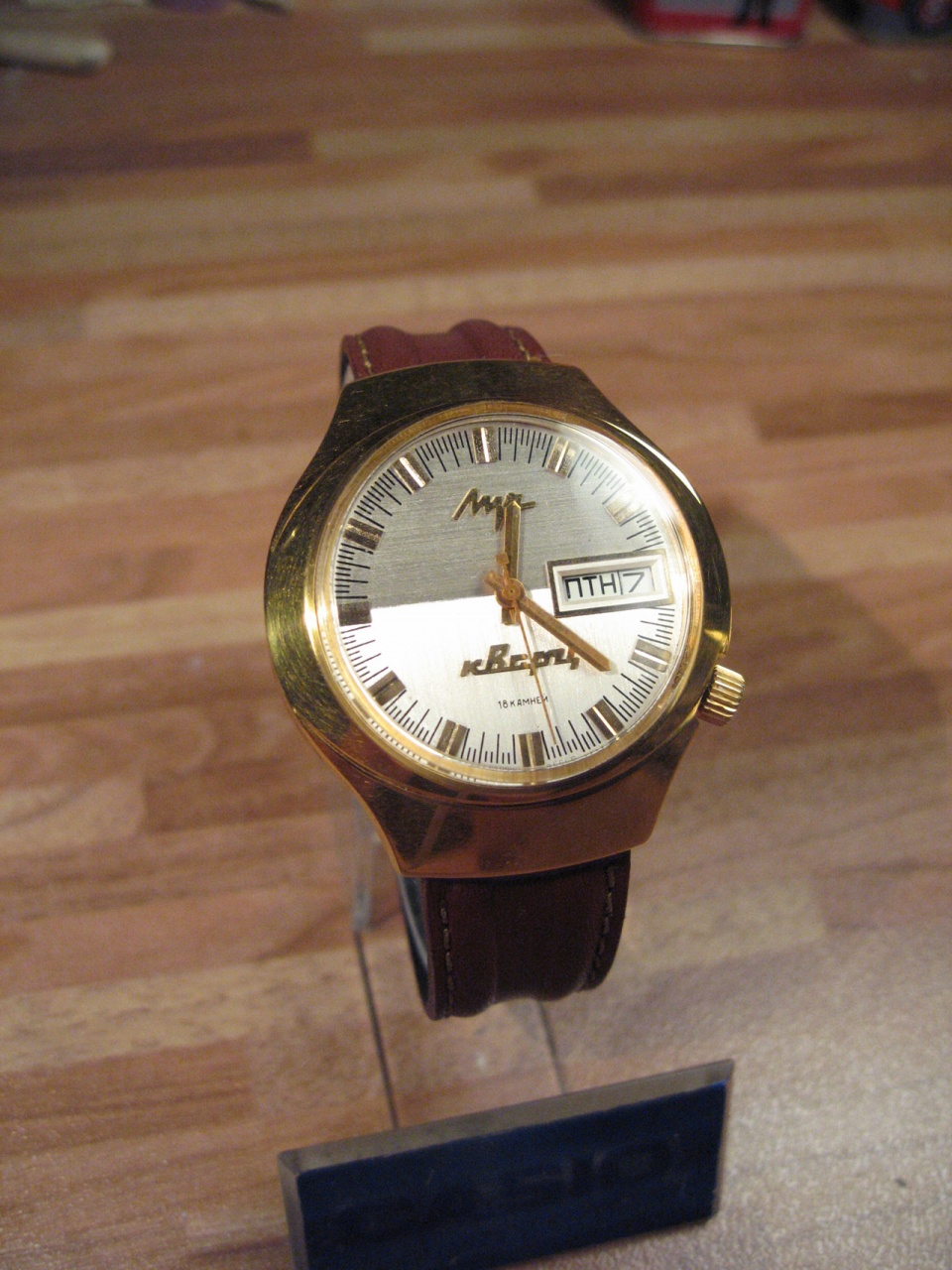

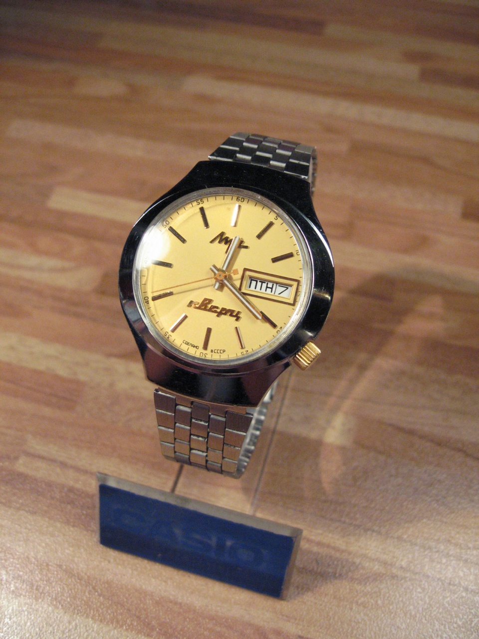

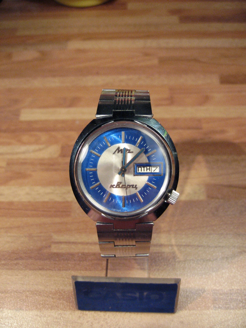

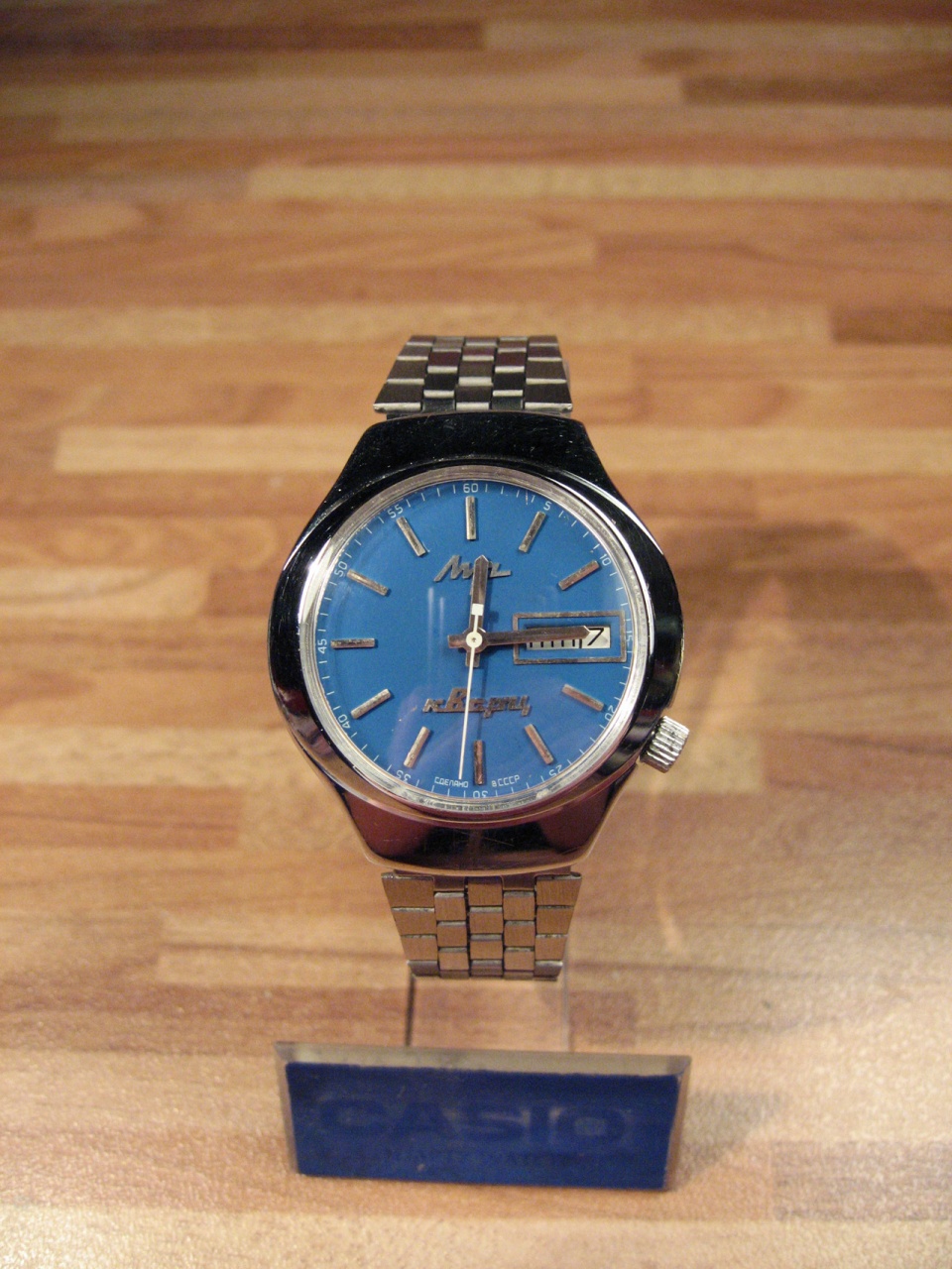

WhiteLion 07.11.2014 15:21
Вложений: 15
Вот, собралось у меня несколько Лучиков 3055. Решил выложить на всеобщее обозрение. Все часы в отличном рабочем и косметическом состоянии. На всех электронных блоках были заменены транзисторы и кварцы. Вся механика была перебрана, вычищена, вымыта, смазана и настроена. Для сломанных и повреждённых деталей находил доноров. В общем, работы было проделано много. Но что уже об этом вспоминать. :)
Вложение 839764
Вложение 839750 Вложение 839751 Вложение 839752 Вложение 839753 Вложение 839754 Вложение 839755 Вложение 839756 Вложение 839757 Вложение 839758 Вложение 839759 Вложение 839760 Вложение 839761 Вложение 839762 Вложение 839763

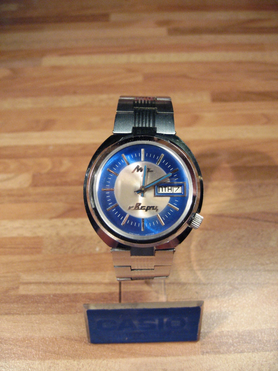

Победа 08.11.2014 19:32
мой синенький.

WhiteLion 09.11.2014 05:21
Паша,
я очень не люблю всяких лотерей. Особенно в ремонте часов. Поэтому эти элементы я меняю сразу, как только приступаю к ремонту такого Луча.;) Иначе процесс ремонта может легко превратиться в длительное и бесцельное почёсывание затылка в поиске причин ненормального поведения механизма. А он там и так непростой. И механика сама по себе может доставить целую кучу эмоций и невольно срывающихся с губ нецензурных выражений.:)

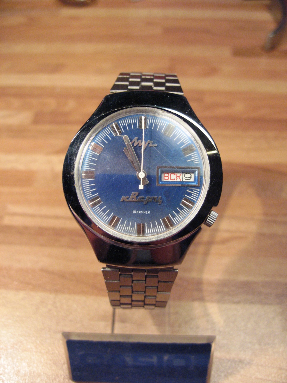

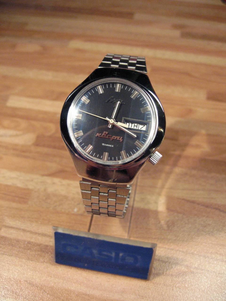

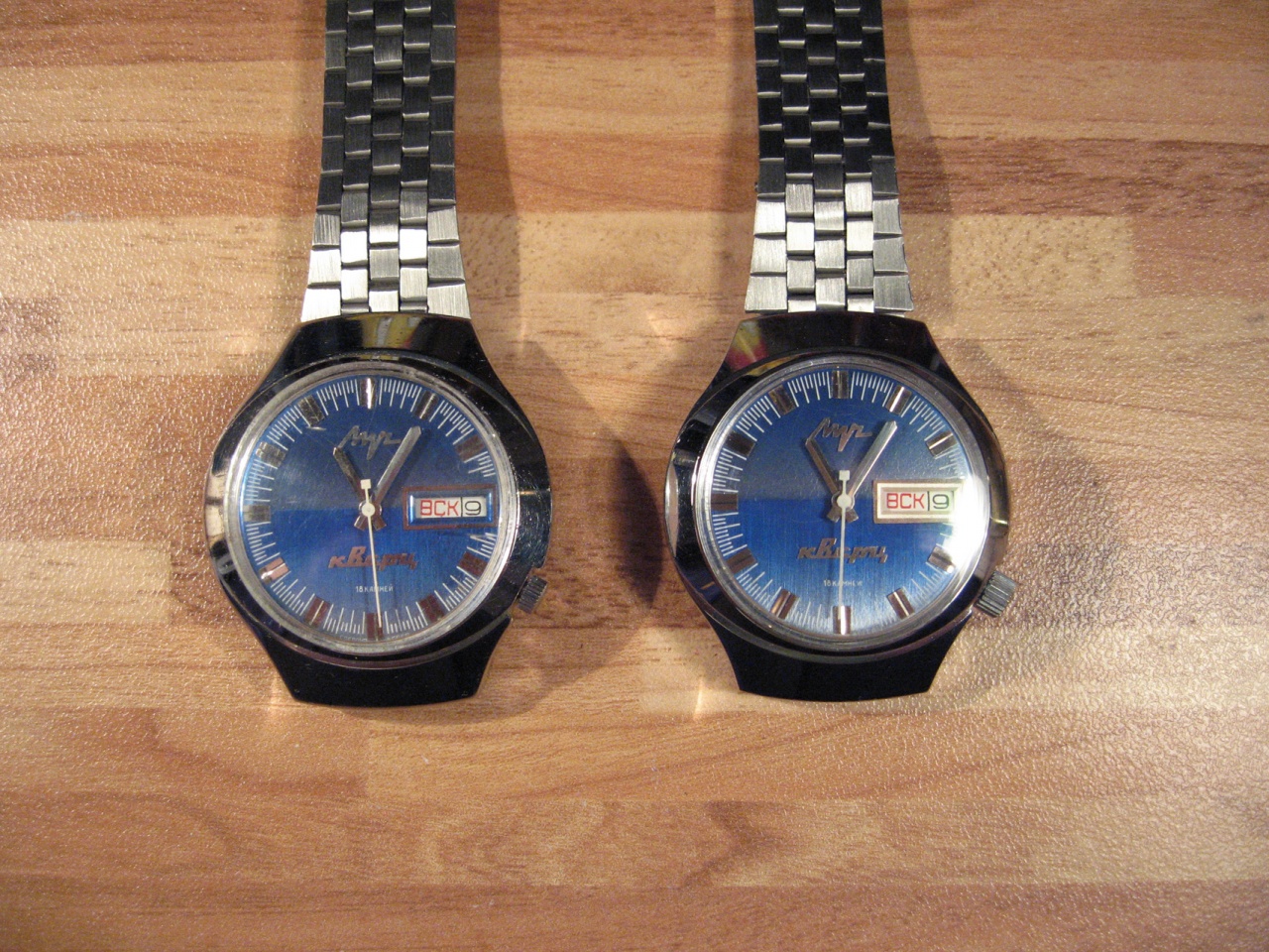

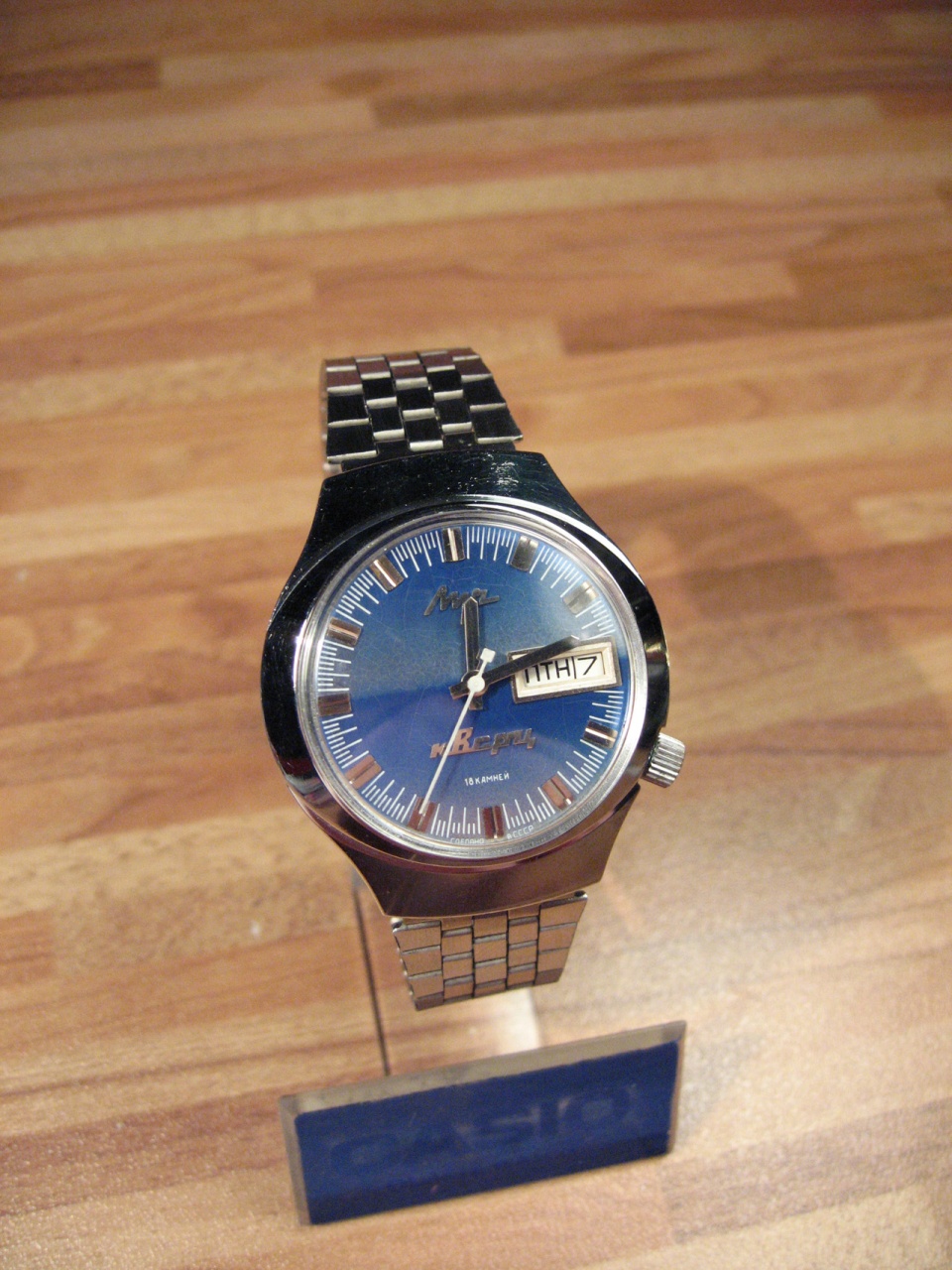

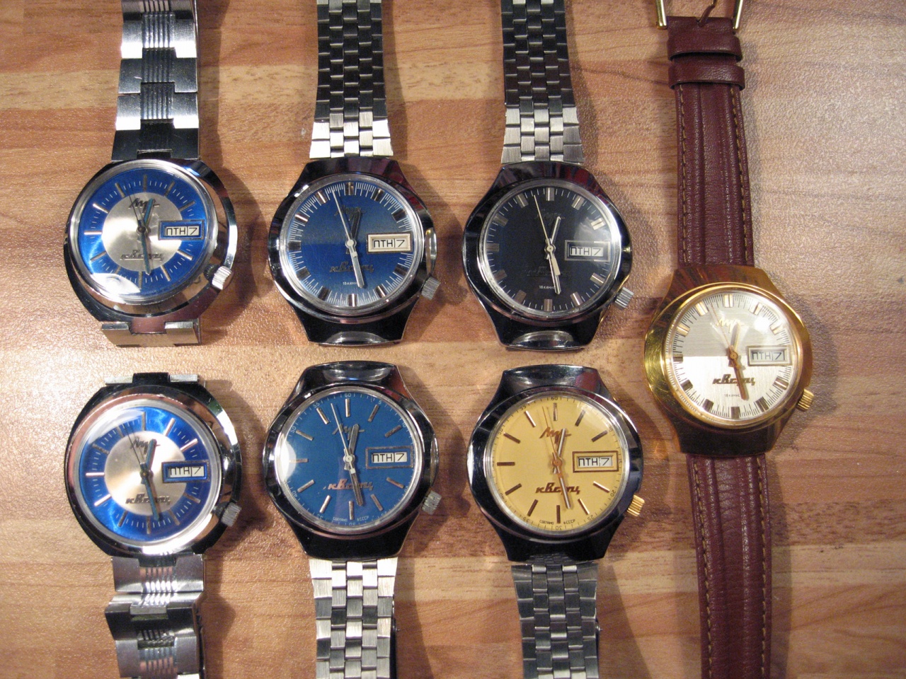

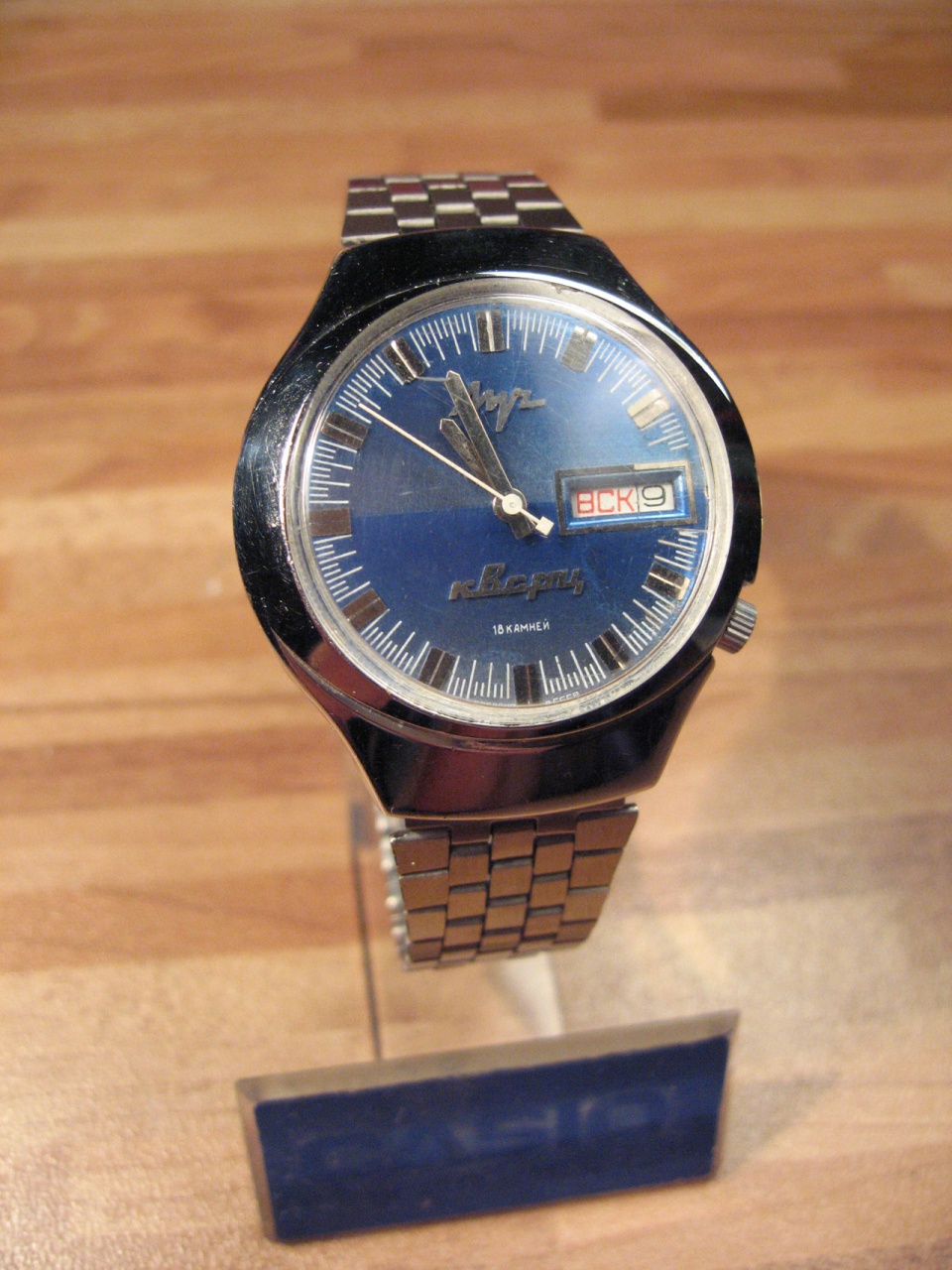

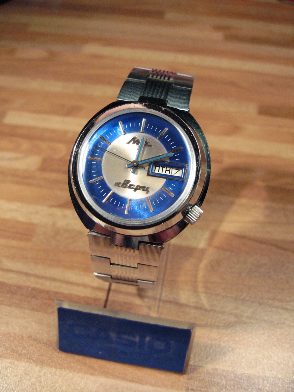

WhiteLion 10.11.2014 01:38
Вложений: 7
Эти выходные не прошли впустую (впрочем, как и все остальные ;)). Восстановил ещё один "небесный" Луч 3055. Осталось только отполировать стекло. Малыш, однако, оказался с норовом. Но, в конце концов, нам с ним всё же удалось договориться. :)
Вложение 841675 Вложение 841676 Вложение 841677
Теперь таких Лучика у меня два.
Вложение 841680 Вложение 841678 Вложение 841679
Ну, а вся моя семейка Лучей 3055 насчитывает уже восемь полноценно функционирующих экземпляров. :)
Вложение 841675 + Вложение 841681
