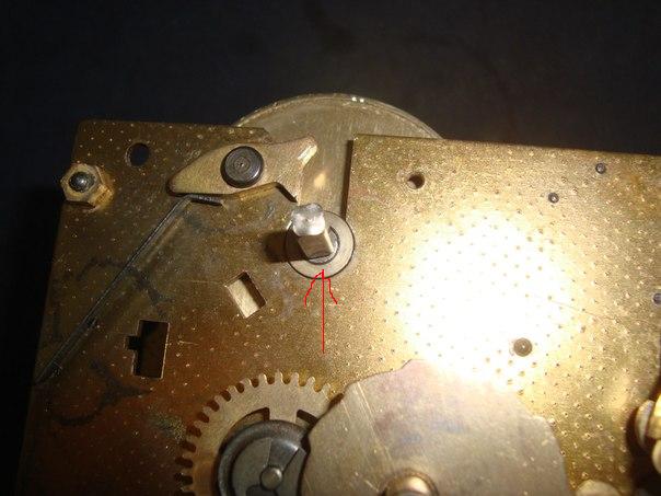

По фоткам из интернета удалось вроде поставить шестерни, но вопрос с осями для молоточков. Из-за них не удаётся верхнюю пластину надеть, крючки упираются в выступы какие-то.
Вот фотка проблемного места из соседней темы.
http://cs417030.vk.me/v417030628/7b79/to9gFj_WxdM.jpg
И шайба какая-то лишняя. При разборке выпала откуда-то, не заметила.

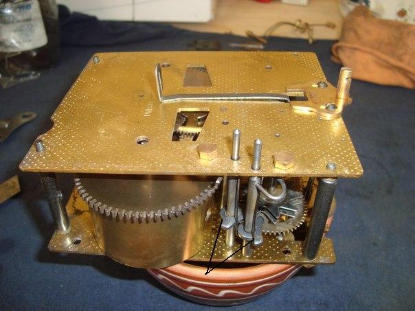

Natasha F 03.01.2016 15:43
Подскажите, пожалуйста, вот на этой картинке у осей молоточков боя есть некие тонкие проволочки. Как их правильно поставить и для чего они нужны?
http://cs417030.vk.me/v417030628/7b67/6B2RcsSkF1Q.jpg
OddyRash 03.01.2016 16:28
Сообщение от Natasha F (Сообщение 3474272)
проволочки
Это пружины поддавки молотков. Чтобы молотки не дребезжали по гонгам. На валах молотков есть для них отдельные зацепы.
На вашем фото, правая пружина уже на поддавке, а левая соскочила.
izyskatel 03.01.2016 16:30
Вложений: 1
Оси молоточков разные. Каждая ось должна стоять на своем месте. Проверьте правильность установки по предоставленной вами картинке. Из платины торчат две пружинки, их заведите за выступы на осях. Вложение 1248560

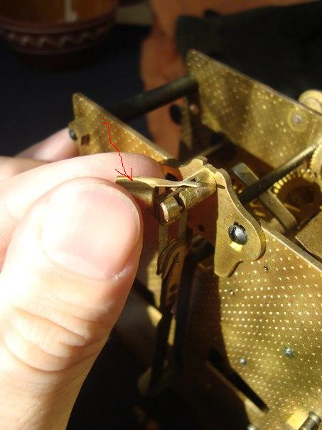

Natasha F 03.01.2016 17:33
Механизм вроде собрала. Тикает.
Вот так проволочки заправить надо?
http://i73.fastpic.ru/big/2016/0103/...9c2613f3f9.jpg

izyskatel 03.01.2016 18:33
Вложений: 2
Проволочки - правильно. По запчастям вот:
Вложение 1248644 и вот:
Вложение 1248645
OddyRash 03.01.2016 19:27
Шайба, похоже, приблудная. Особенно если белая.
А часы требуют чистки.

Это - не приблудная шайба и, по виду, - не подшипник барабана.
Она от лицевой стороны механизма - под промежуточной шестерней стоит, чтобы часовое колесо нормально с ней зацеплялось. Снять стопорное кольцо, минутную шестерню с кулачками, промежуточную шестерню и установить под нее упомянутую шайбу. Собрать. Глядя сбоку, проверить зацепление и осевые люфты колес.
Не она. Под вексельным колесом стоит муфта высотой 3 мм, а на фото плоская шайба.
Такие раньше встречались на старых ОЧЗ, под винтами на приставку, под винтами упоров на барабанных колёсах.
Natasha F 28.08.2016 10:03
Всем привет.
Имеются часы Янтарь без боя. У них потерян кусок пендельфедера с деталью, на которую вешается маятник (как она называется кстати?). Если пендельфедер я научилась делать, то как восстановить эту самую отсутствующую деталь? Помогите советом, пожалуйста.
http://i77.fastpic.ru/big/2016/0828/...bf32f18c29.jpg
