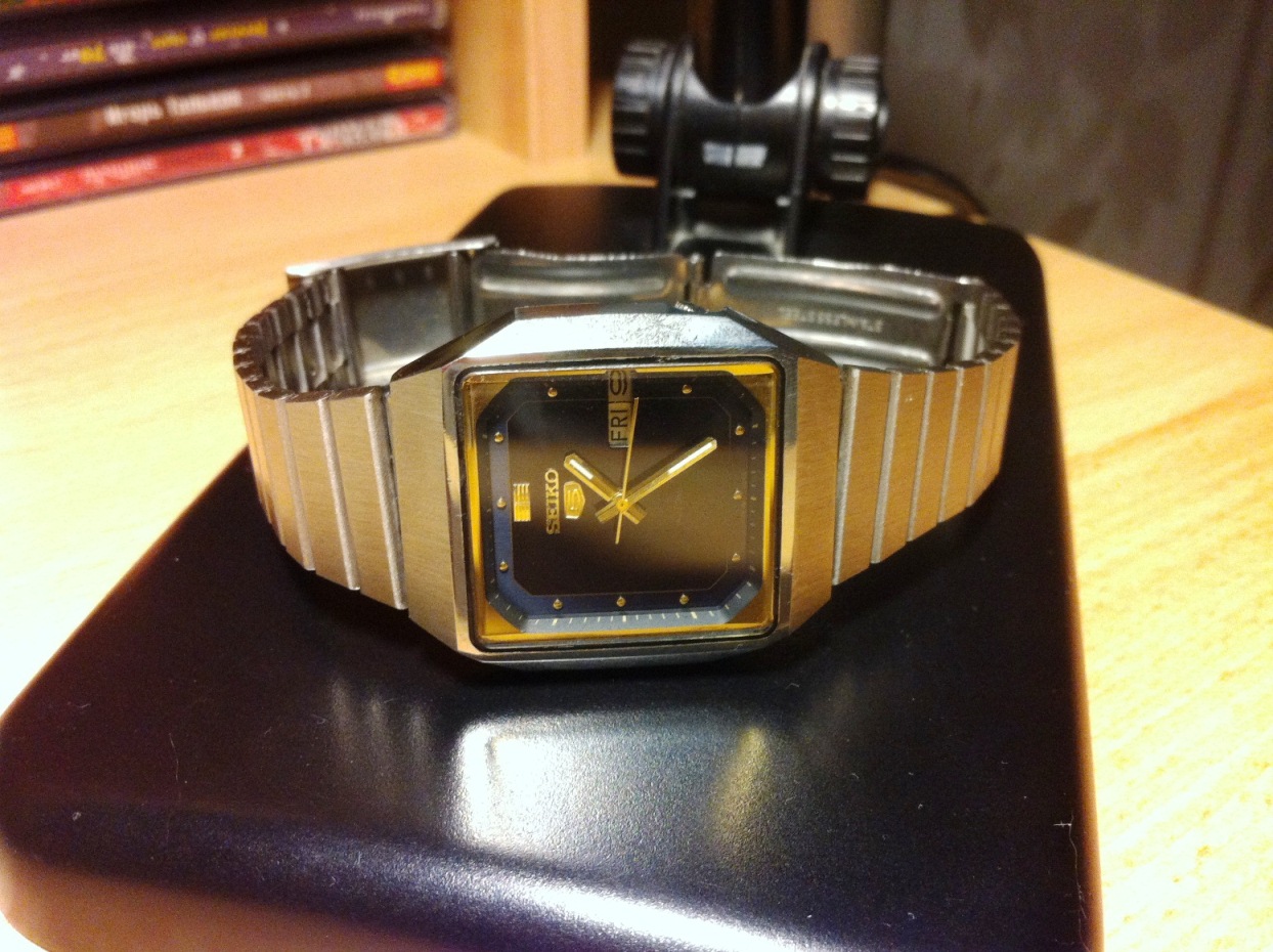

Пришли сегодня в состоянии новых 1988 года. Красивые часы, только вот дата переводится как-то странно. Где-то с 22.00 все приходит в движение и к 12 ночи примерно устанавливается нужный день недели и число...

Смена даты и дня недели в 7009 плавная, т.е. так и должно быть. Обычно правда диск дня недели завершает ход в 3:00, видимо при обслуживании стрелки выставили на 12 по результату полной смены дня недели. Если стрелки синхронизированы (точно совпадают в 12:00), беспокоиться не о чем.

Мне очень нравятся квадратные корпусы.
Ваша пятерка просто прелесть !
Я сделал бы ТО, и стрелки поправил.

Да, именно! На других моих Сейко так и происходит...сегодня еще посмотрю, если что придется нести в мастерскую.
