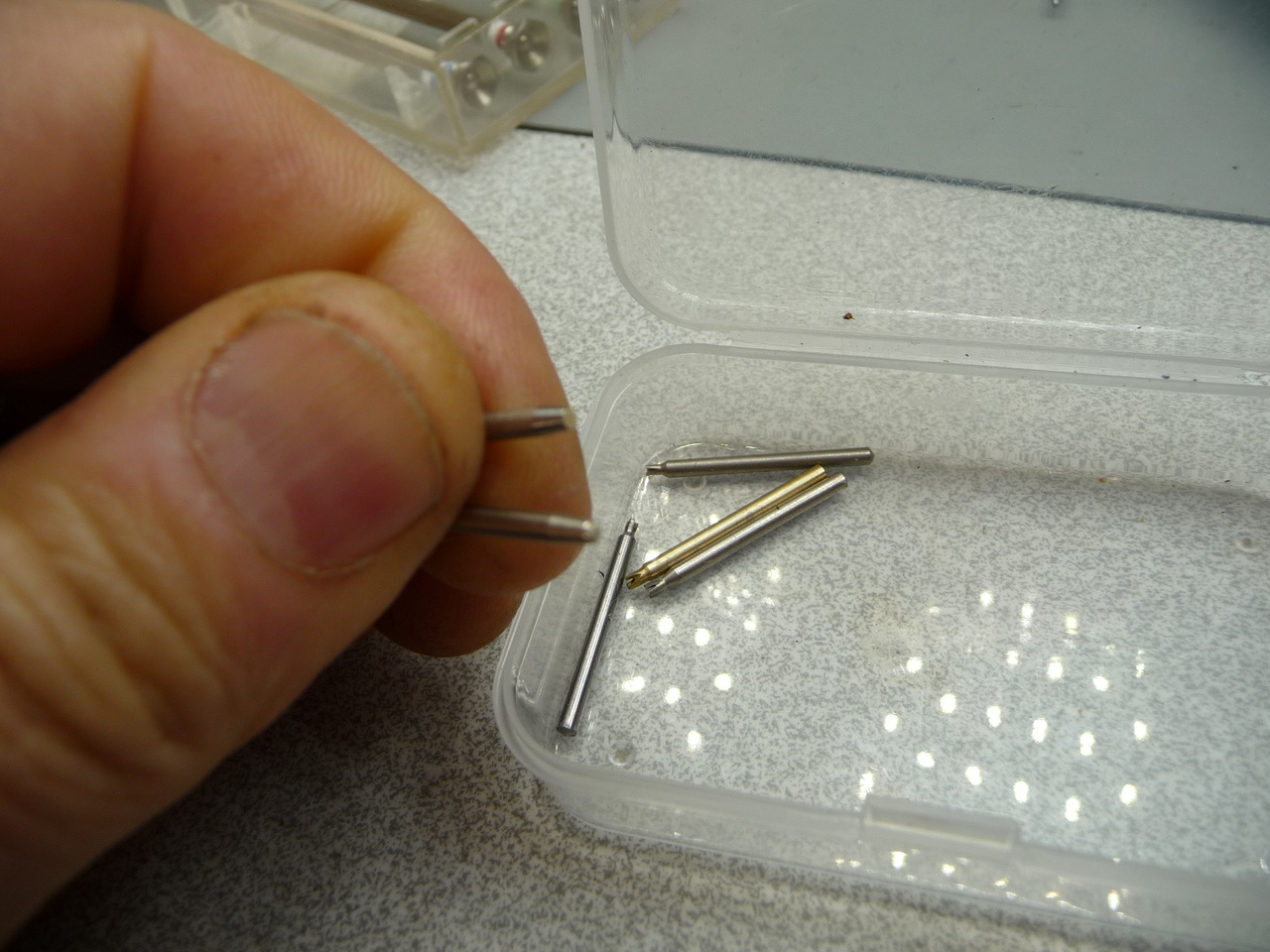

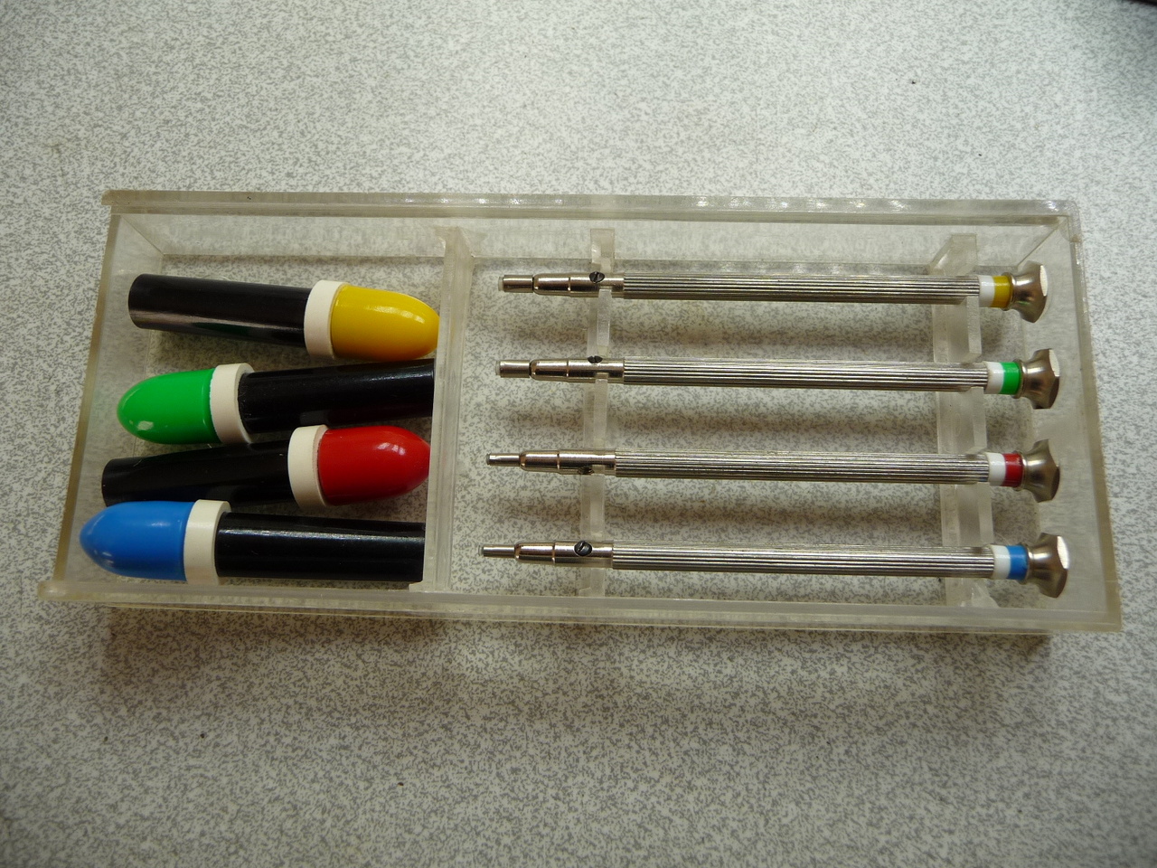

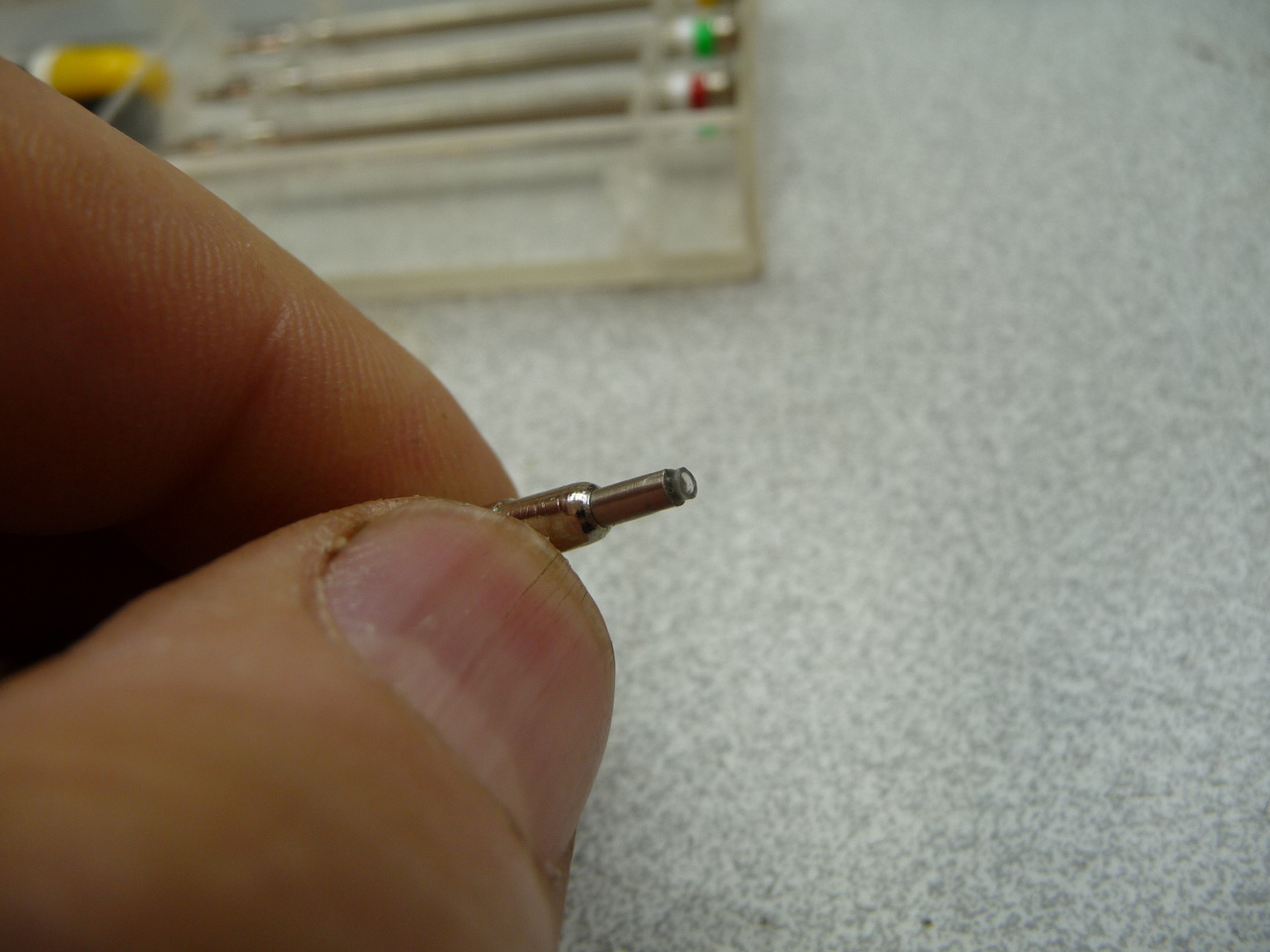

Кому ,все же, интересно, как выглядит правильный:
Вложение 3548110 Вложение 3548111
Вложение 3548112 Вложение 3548113
при желании ,можно и сделать самому похожий.
Подскажите, пожалуйста,
1) есть как бы со вставленной трубочкой
и есть с плотно вставленной серцевиной.
В чём их отличие?
2) правильно ли я понимаю, что это инструменты
для пружинок с 1 и 2 фото моего 1 поста?
3) что находится в гильзах с цветными колпачками?
4) Для Diafix пружинок инструмент на 4 фотке в коробочке?
Odissey 04.04.2023 13:04
Сообщение от JackSparrow (Сообщение 6695852)
В чём их отличие?
1)Две, что в руке, со впрессованными резиночками. Они плоские. Они из того же комплекта ,что и те коронки, в коробочке.
2) Правильно! Совершенно ясно, что они все для поворота пружинки.
3) В контейнерах находятся запасные наконечники.
