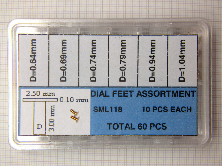

Душан Грујић 03.02.2015 11:39
Вложений: 1
Сообщение от Manofjesus (Сообщение 1421398)
А почему никто не пользуется готовыми Т-образными ножками для ремонта циферблата?
Доброе утро,
Как уже сказал, ассортимента калиброванных по диаметру, не было в продаже долго, но они появились. Купил ассортимент, ножки 60 штук, в Cousins, получилось хорошо, вообще не плохо, и что является важным они не дороги. Можно купить только один размер, десять штук в пакетике, если кому-то не нужен ассортимент.
С уважением, Душан
http://forum.watch.ru/attachment.php...1&d=1422952648
Trops 06.02.2015 18:54
У меня есть лазерная сварка, отлично помогает, но ножки проще. Кстати владельцам токарных станков несложно выточить ножки из винтов.
rusi 15.02.2015 03:18
простите за не опытный вопрос а как эти готовые ножки к циферу крепят все так же пайкой или " даешь цианокрилат"
