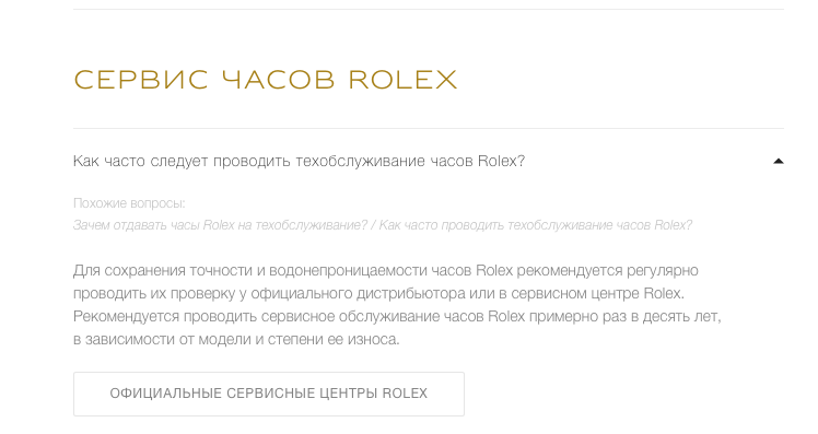

gabik 04.11.2019 19:11
Вложений: 2
Сообщение от VIK12 (Сообщение 5577242)
Ролекс никогда не декларировал 10 летний межсервисный интервал.
Да? Буду знать. У вас и по маслам такие познания?
А сколько декларировал?
Вложение 2758966 Вложение 2759004
Можете конечно сказать, что это он не декларировал, это он просто констатировал )))).
VIK12, к сожаления не вижу смысла больше с Вами спорить. Пустое это.

Признаю, с Ролексом умыли. У меня устаревшая информация о 5-летнем интервале.
