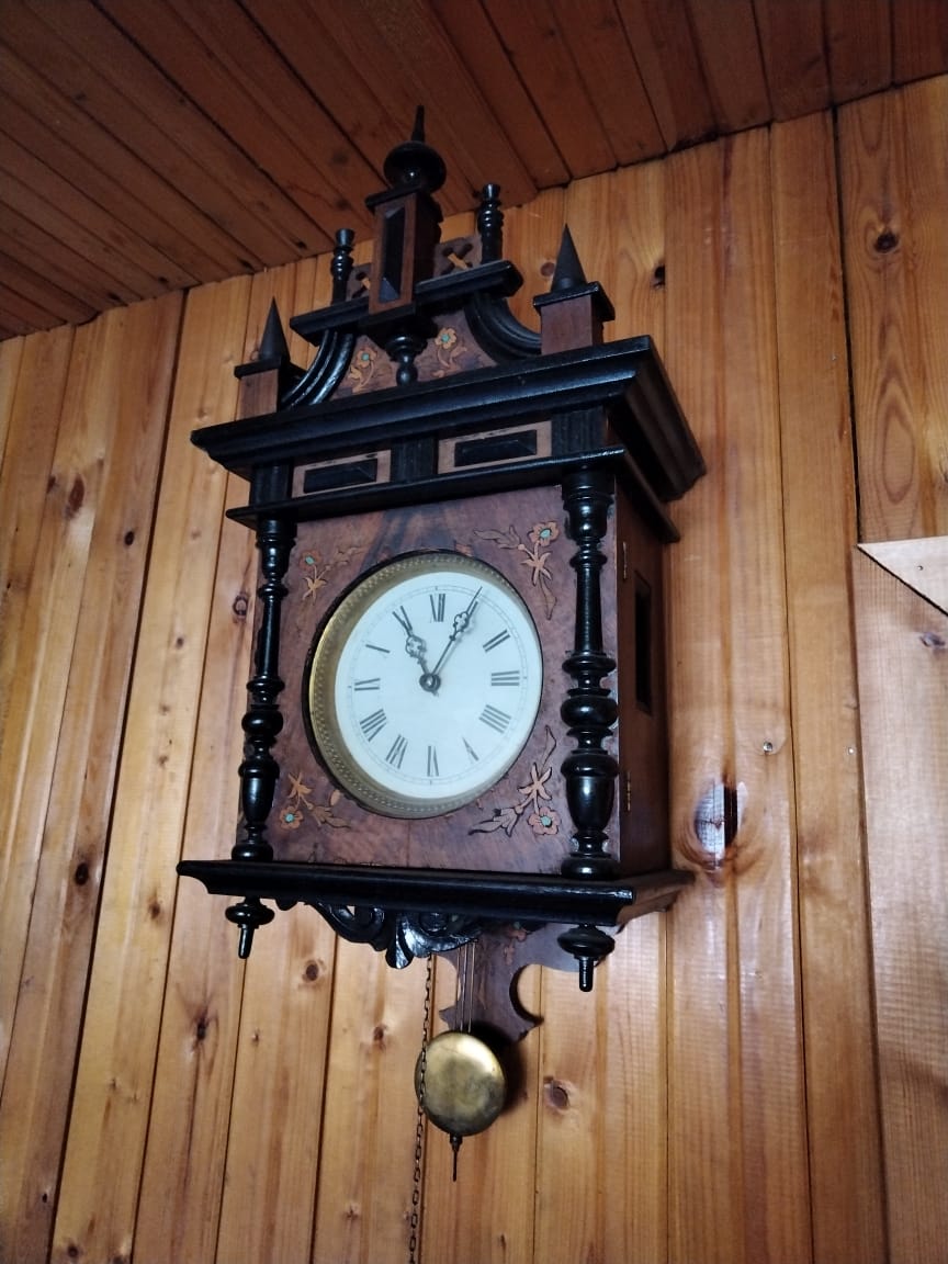

Доброго времени суток всем! Приобрел часы как вот такие. Корпус реставрировать надо,механизм просто почистил, смазал и они пошли.С горлом придется повозиться. Вопрос вот в чём, что это за клеймо, Если это Fillip Haas ,то где зайчик? Помогите плиз.

Добрый вечер, хаас не всегда ставил зайцев в качестве клейма, даже на ходиках от ХААСА* иногда нет анкера зайца, просто шток.

Смущает, что конструкция механизма очень "мериканистая". Или у Хааса тоже такие были?
Сергей Дмитриевич 17.10.2022 11:54
Сообщение от Vasiliy K (Сообщение 6569666)
Были и немало.
Часы в таком стиле они массово поставляли в Америку под маркой "Тевтония".
Клейм с зайцем на них вероятно не ставили, только литеры.

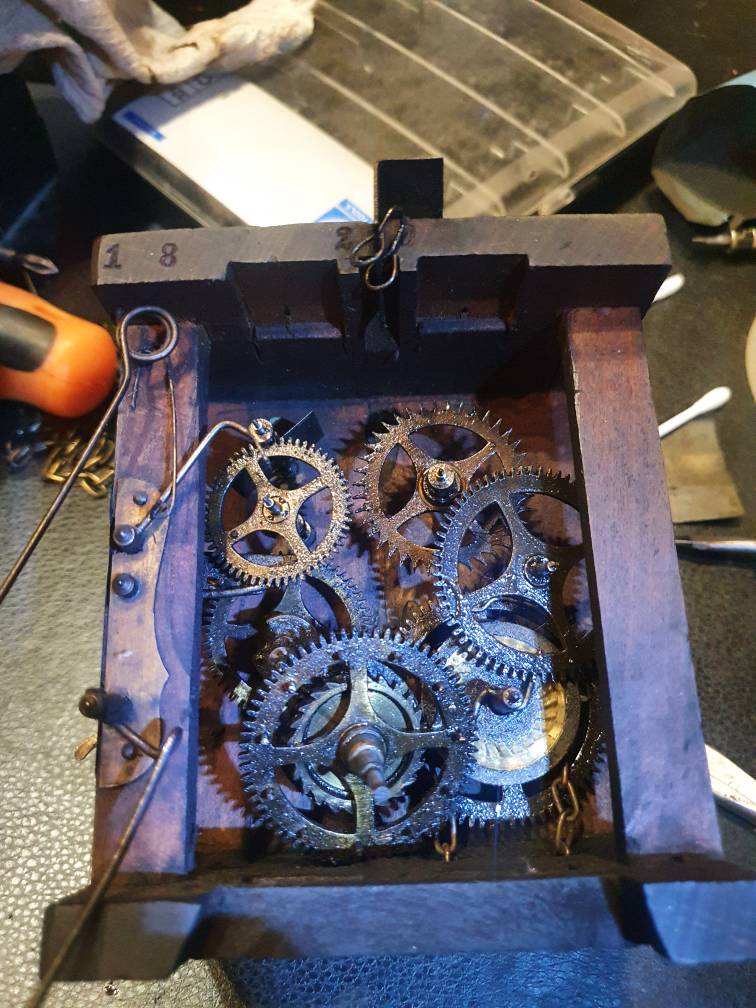

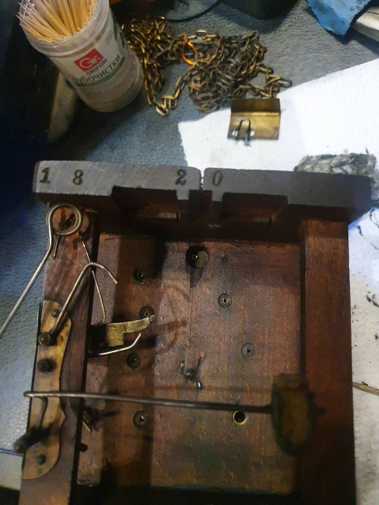

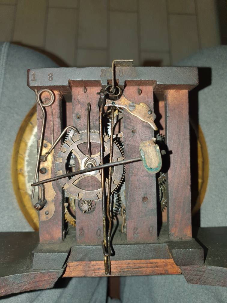

Всем здравствуйте!
Думаю не имеет смыслв в новую тему уходить, так как здесь вроде похожий случай 8-)
Пару лет назад подарили мне ОЧЗ. На них потренировался. Теперь их 5 штук + Юнгенс (все с маятниками) + С кукушкой на гирьках и обычные ходики. Радуют тиканьем и перезвоном )))
А если серьёзно то достался мне Филипп Хаас (мне так кажется по зайцам) на деревянных платинах в достаточно хорошей (на мой взгляд) сохранности. Даже корона целая. Нет только гири и цепочки для боя.
Разобрал. Оставил только пружины и оси боя.
Ну и конечно все платины (сразу не бейте) спиртом попротирал .......)))))))
В общем вопрооосы...
1. не убил ли я их? и надо ли покрыть шеллаком или можно воском натереть (это проще)
2 есть схема сборки с правильной установкой меток и углов (каждый шаг отфотографировал, но всё-таки)
3. есть ли рекомендации по маслу и схеме смазки (планирую масло купить в http://mikromech.ru)
4. Примерный год выпуска
5. Примерная цена (за сколько взял даже думать не хочу .... очень уж понравились)
Вложение 3484304
Вложение 3484305
Вложение 3484306
Вложение 3484307
Вложение 3484308
Shadred 16.11.2022 07:56
Сообщение от dtros (Сообщение 6590480)
Добрый день,
1- Нет, я шалаш мех-ма под водой мою с мылом, потом вытираю очень на совесть и даю высохнуть естественным путём ( дня 2-3, пропорций воды строго, не в воде*). Шалаш самого мех-ма, я полиролем покрываю, а так был чистый бук изначально.
2- покопайтесь сами, это интересно в первую очередь_ как я в своё время.
3- не подскажу, у меня большой голый флакончик, названия не помню, давно у меня уже.
4- 1905-18. Сборка у нас.
5- В таком состояний 3-4т, после думаю если на совесть к оригиналу всё сделать - 10-/14 макс. Но это моё мнение и опыте.
Сергей Дмитриевич 16.11.2022 08:15
Убивать не будем, но строго спросим - ЗАЧЕМ!!!:eek:
В платинах достаточно прочистить отверстия для цапф, (часто используются обычные зубочистки), а вот колёса нужно было тщательно промыть, лучше в УЗ-мойке.
Вода с мылом засохшее масло полностью не отмоет.
На форуме уже много раз выкладывался моющий состав для габаритных часов, на основе спирта:D, и нашатыря.
Не поленитесь найти и использовать.
Эффект Вас очень порадует.
