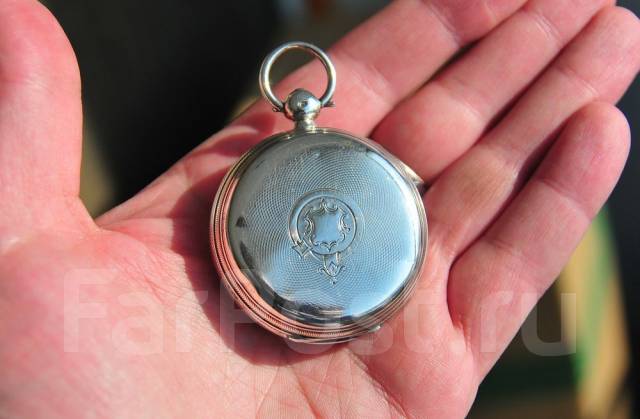

Руку и часы узнал - мои. :D
1869 год.
http://static.baza.farpost.ru/v/1420952698031_bulletin

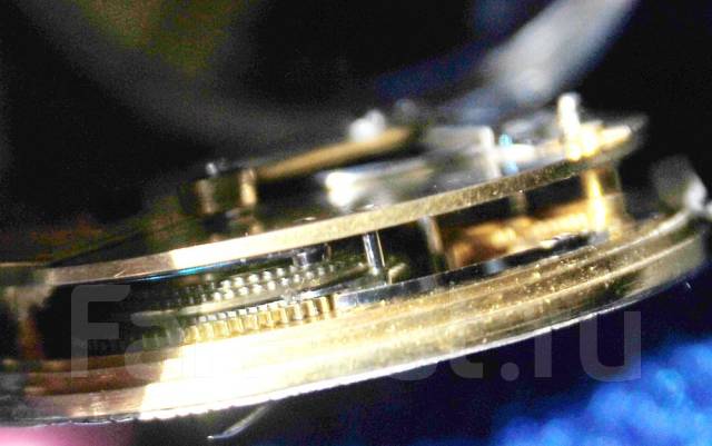

А нельзя ли на механизм ваших замечательных часов сбоку посмотреть? Хоть одно фото...
Хочется понять толщину платин и зазоры между ними. Наличие, или отсутствие петли на внутреннем ободке крышки...
У меня внешне все в точности так, а крышка со стеклом не закрывается, хотя весь механизм в корпус вошел, отверстие для ключа совпало, и защелочка защелкнулась штатно.

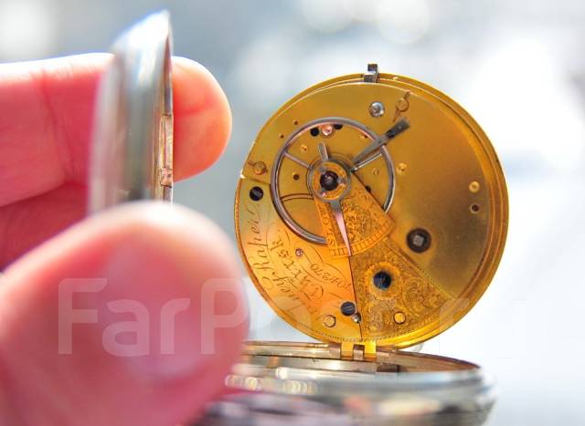

fotospeedway 16.04.2015 07:21
Сообщение от uhrolog (Сообщение 3032138)

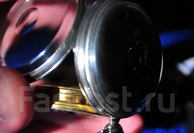

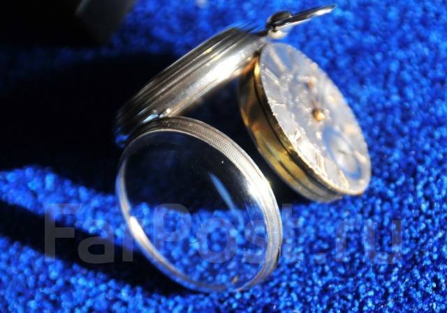

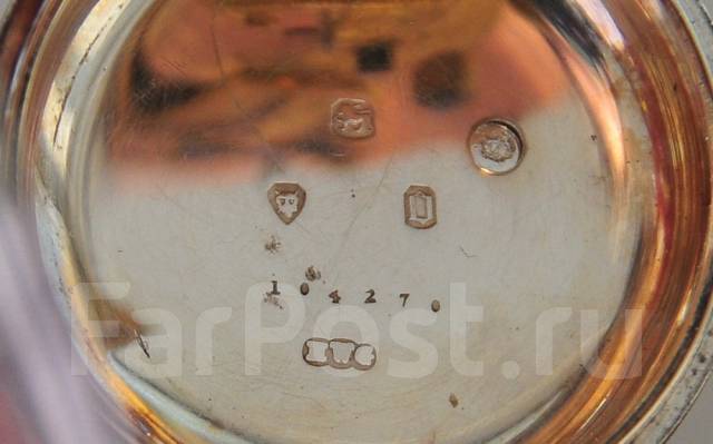

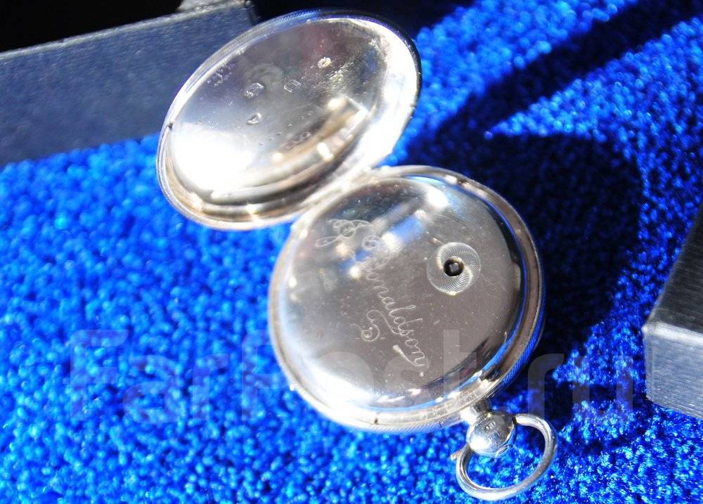

Можно, конечно. Есть одна проблема с фузейными - их не делали фирмы, их делали сотни мастеров в Англии. Каждый корпус подгоняли под каждый мех. индивидуально. Очень малая вероятность того, что мех сходу подойдет к корпусу.
http://static.baza.farpost.ru/v/1420952690040_bulletin
http://static.baza.farpost.ru/v/1420952687187_bulletin
http://static.baza.farpost.ru/v/1420952734344_bulletin
http://static.baza.farpost.ru/v/1420952738581_default
http://static.baza.farpost.ru/v/1420952730921_bulletin
http://static.baza.farpost.ru/v/1420952728061_bulletin

fotospeedway 16.04.2015 07:57
Это пыльник на механизме. Подозреваю, что у Вас не хватает петли на мехе. Должно быть вот так, или похоже (это одни из моих бывших)
http://f5.s.qip.ru/HrElG9SN.jpg
uhrolog 16.04.2015 08:12
Но для такой петли и отверстий в плате нет... И бортика по краю - тоже нет. И стойки у меня расклепаны как-то грубовато. И шестеренки расположены немного по другому.
http://img15.allegroimg.pl/photos/or...9/5181800909_2
Либо разные мастера работали по разным чертежам, либо до применения петель еще не додумались? А вы не пробовали разобраться - что обозначают цифры на плате? Инициалы мастера?
