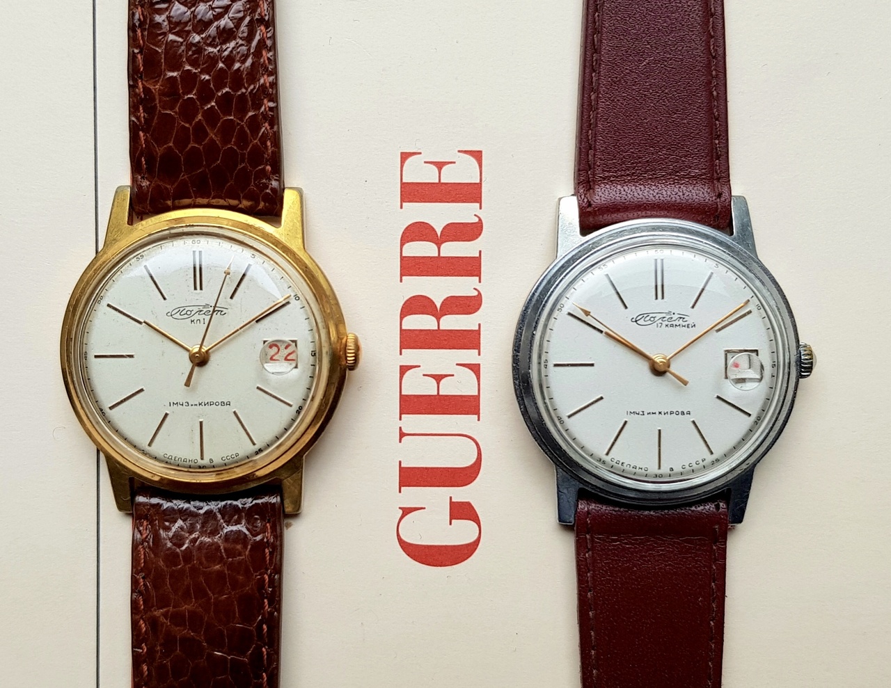

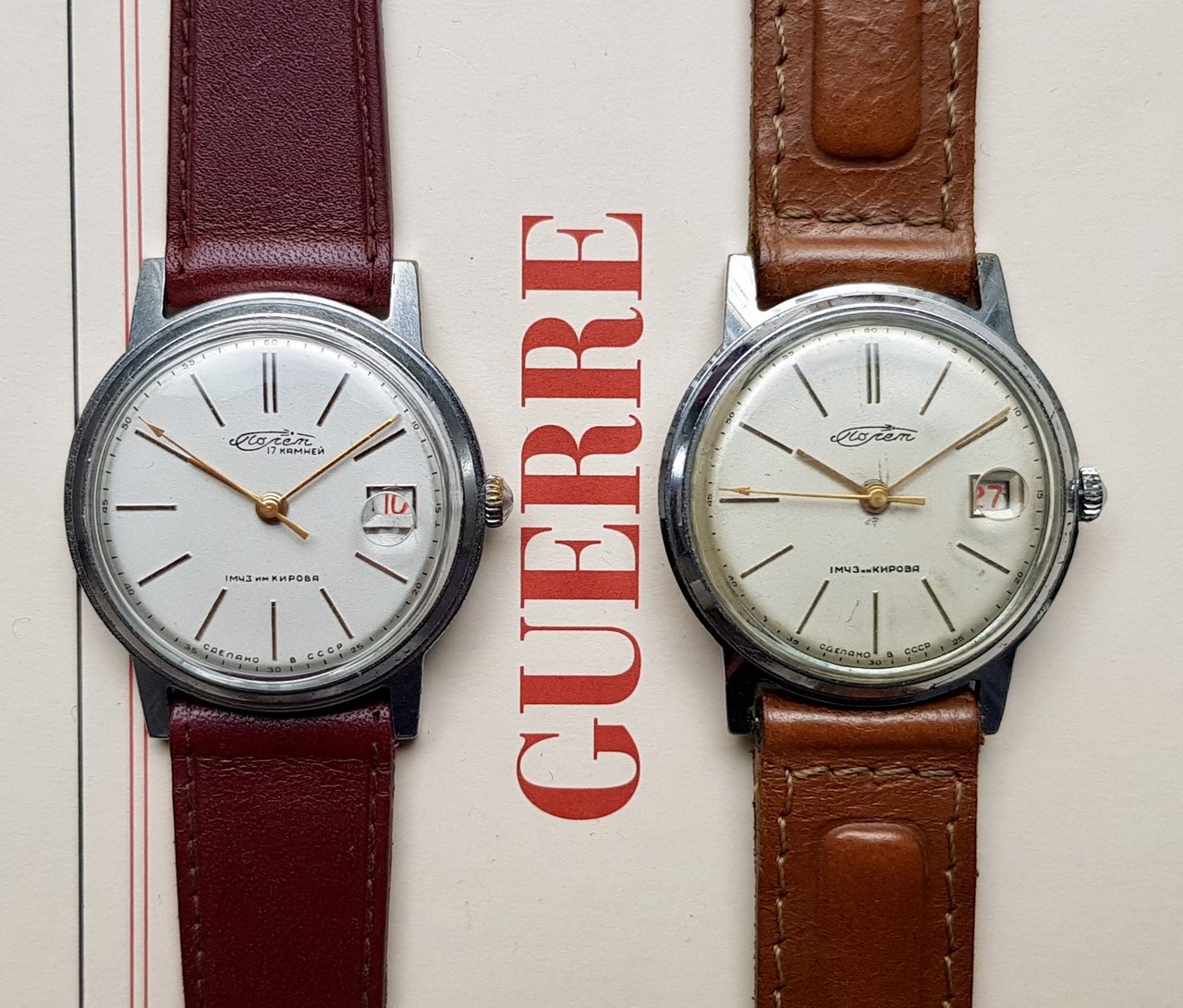

Варианты спутника "2414"
Вложение 3509890
Вложение 3509891
