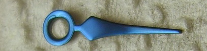

Воронение стрелок
Вложений: 2
Ставил задачу сделать темное воронение.
http://forum.watch.ru/attachment.php...2&d=1357531025
Нанес светомассу.
http://forum.watch.ru/attachment.php...3&d=1357531025

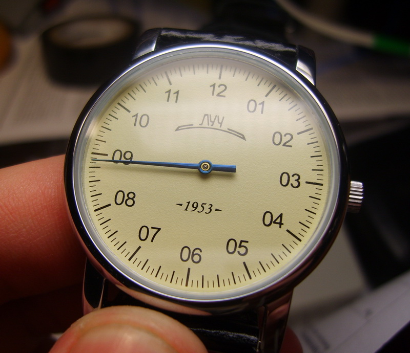

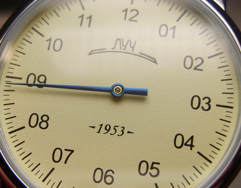

Mortiis 27.02.2013 18:55
Луч лимитка
Вложений: 2
Заворонил стрелку на "манометре" :)
http://forum.watch.ru/attachment.php...1&d=1361976514
http://forum.watch.ru/attachment.php...1&d=1361976861
Dima343 27.02.2013 20:54
а на чем воронили стрелки? на толстой латунной пластине, или в лотке с латунной стружкой?
стрелка на Луч вообще великолепно получилась
Mortiis 27.02.2013 21:45
Сообщение от Dima343 (Сообщение 1746484)
Спасибо!
Воронил на толстой медной пластине. Она медленно равномерно прогревается, что позволяет контролировать изменение цвета побежалости на стрелках/винтах.

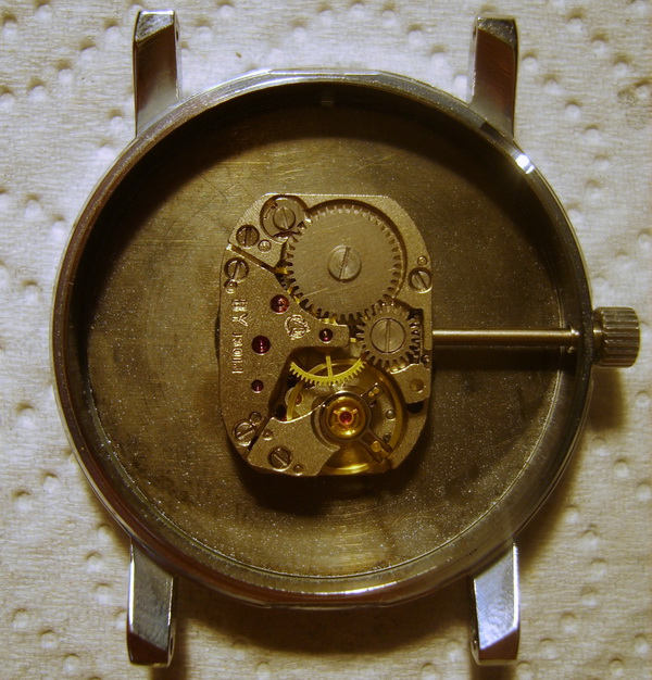

Dima343 27.02.2013 21:54
а механизм на 17 камнях, или с втулками вместо камней?
Mortiis 28.02.2013 07:47
Вложений: 2
Сообщение от Dima343 (Сообщение 1746662)
Все камни на месте:
http://forum.watch.ru/attachment.php...1&d=1362023184
Андрей Крукович 28.02.2013 09:00
Там должно быть 16 камней (вместо импульсного камня - железка).

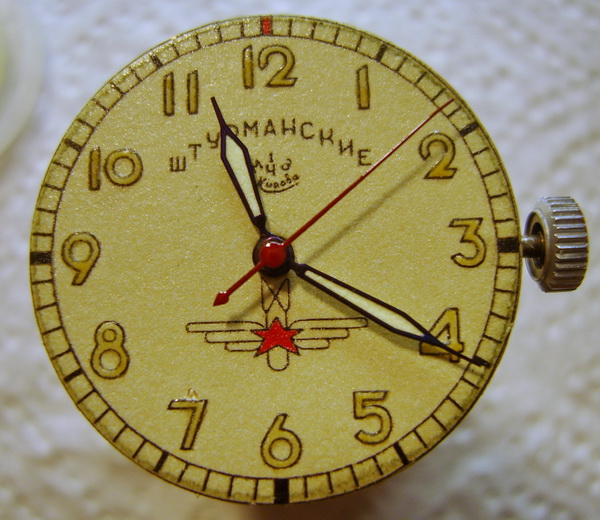

Mortiis 29.03.2013 08:13
Вложений: 1
Тизер :)
http://forum.watch.ru/attachment.php...1&d=1364530038
На практике пришел к выводу о том, что стрелки и винты из советской стали "охотнее" принимают глубокий синий цвет, чем комплектующие, выпущенные уже в России.
Dima343 29.03.2013 14:52
Тизер
к калибру Полет 31хх?
Mortiis 30.03.2013 07:57
Вложений: 1
Сообщение от Dima343 (Сообщение 1801700)
http://forum.watch.ru/attachment.php...1&d=1364615851
