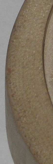

Artemi 13.06.2013 09:10
Вложений: 1
Приступаю к порозаполнению. Начал не с пор, а с небольшой раковины, диаметром меньше спички, глубиной меньше диаметра.
Заполнял опилками от спичек (подходят по цвету) с помощью клея БФ-6 (раствор для наружного применения спиртовой) производства ФГУП “Муромский приборостроительный завод”.
Выдавил каплю клея в раковину. Клей с горкой заполнил раковину. Горку удалил и всыпал опилок, предварительно наструганных надфилем. Начал уплотнять и, в итоге, раковина как была, так и осталась.
Тогда я сначала насыпал стружку и поверх выдавил клей. Подождал немного, убрал лишнее и начал уплотнять. Уже лучше – больше половины раковины заполнилось. Буду продолжать.
Далее на повестке дня вопрос порозаполнения лицевой стороны корпуса. Лицевая сторона (плоскость прилегания циферблата) представляет собой поперечный срез древесины. Причём срез не очень удачный, пористый.
Вложение 461816
Думаю – стоит ли пробовать клей с опилками или оставить как есть?
Если кто-то готов дать совет и поделиться тонкостями – буду рад прочесть.
Artemi 27.06.2013 08:21
Сделал пробное порозаполнение лицевой стороны. Предварительно надфилем напилил достаточное количество стружки. Насыпал стружку на поверхность изделия, удалил лишнее. Выдавил клей БФ-6, размазал его по поверхности и удалил лишнее. Сверху снова насыпал стружку горкой и уплотнил. Подсохло – бруском выравнивал поверхность, так как стружка образовывает неравномерный слой. Зачистил шкуркой – нулёвкой. На мой взгляд, стало лучше, чем было.
Раковину, о которой писал выше, дозаполнил тем же способом.
Сергей Дмитриевич 27.06.2013 09:08
В качестве совета, большие "раковины" лучше заполнять массивом того же дерева, подобрав текстурный рисунок, аккуратно вырезать вставку необходимого размера, положить на клей ( по клею БФ не ляжет морилка, останутся пятна) и сжать струбциной через деревянную прокладку, по высыхании клея лишнее срезать и отшлифовать. Для заполнения мелких пор я использую пемзу. Если не ошибаюсь так же делали и мастера прошлых лет.
С уважением.
С.Д.
