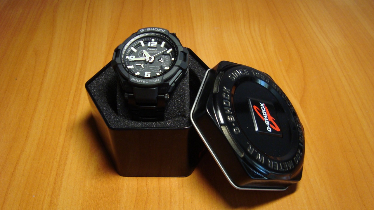

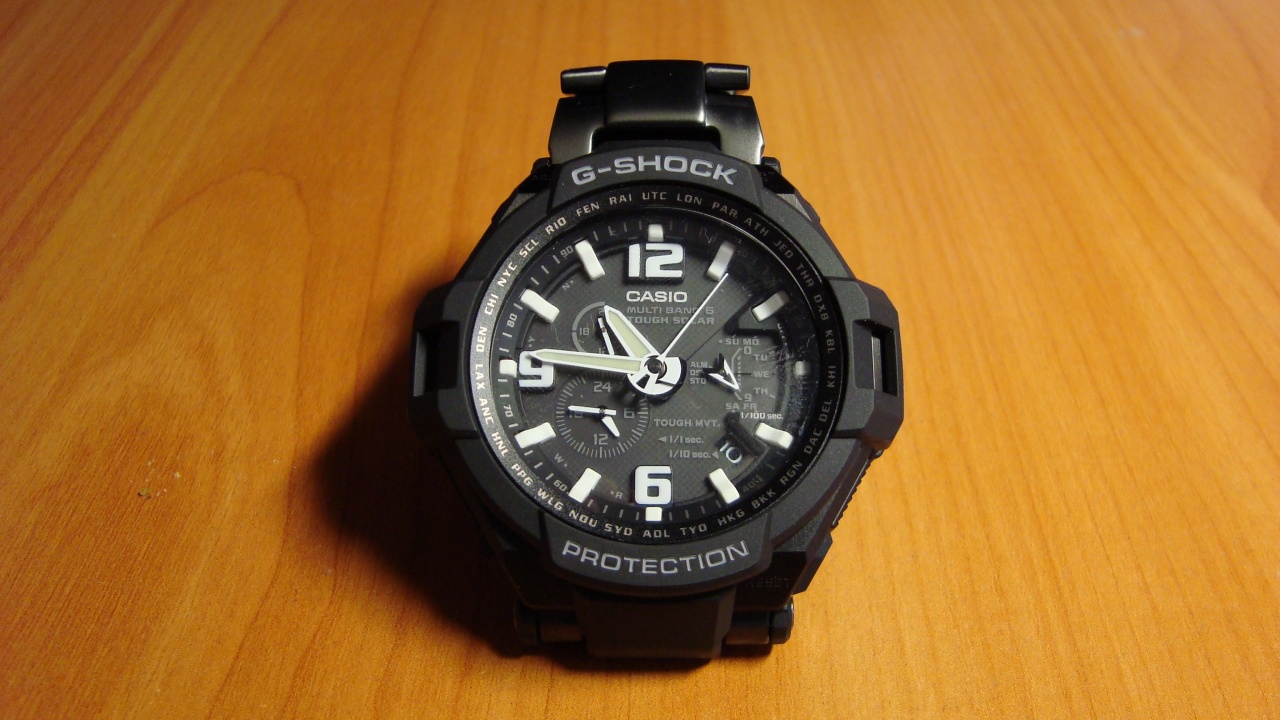

Пришли мне часы.Шли долго очень,потерялись на почте,только позвонив по определённому номеру,женщина видно которая решает эти проблемы,нашла их на одном отделении,там они и зависли на целую неделю.
В настройке конечно они довольно сложные.
