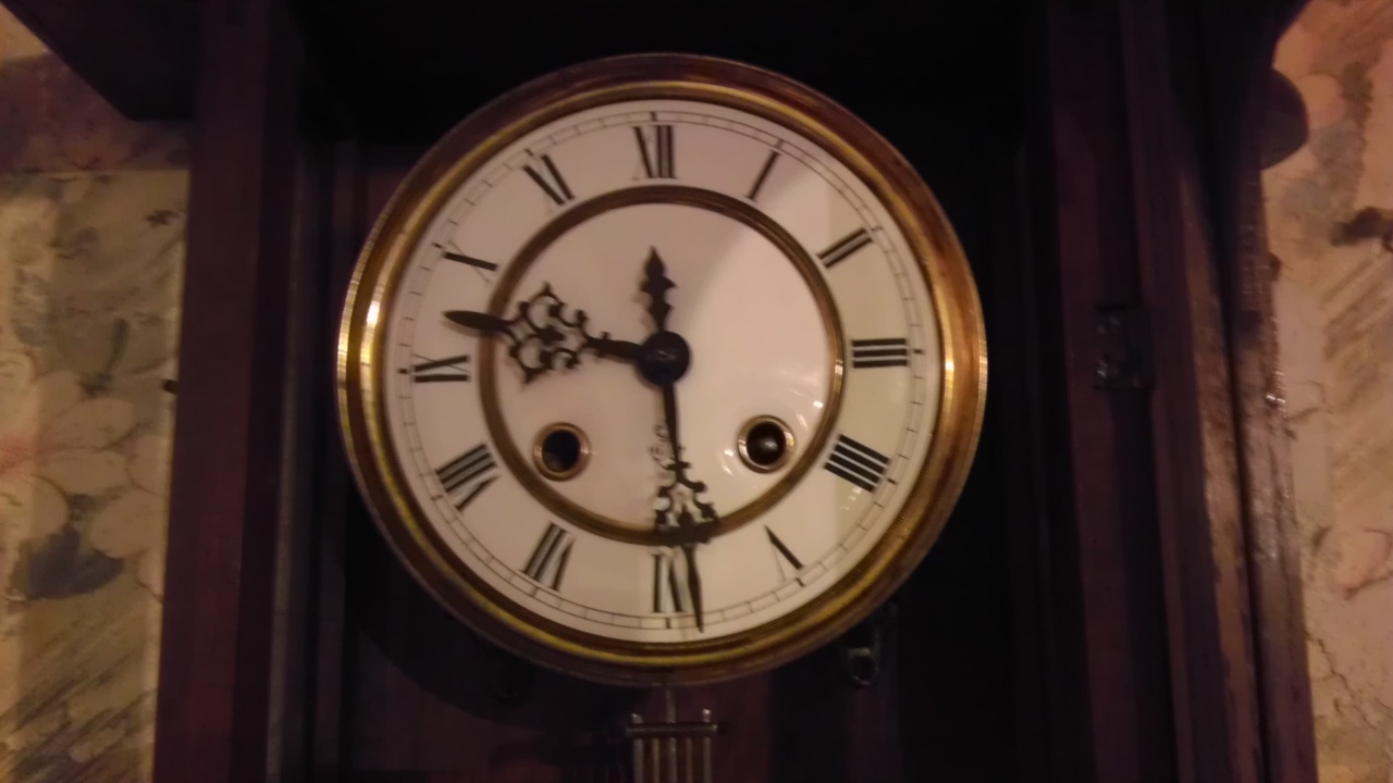

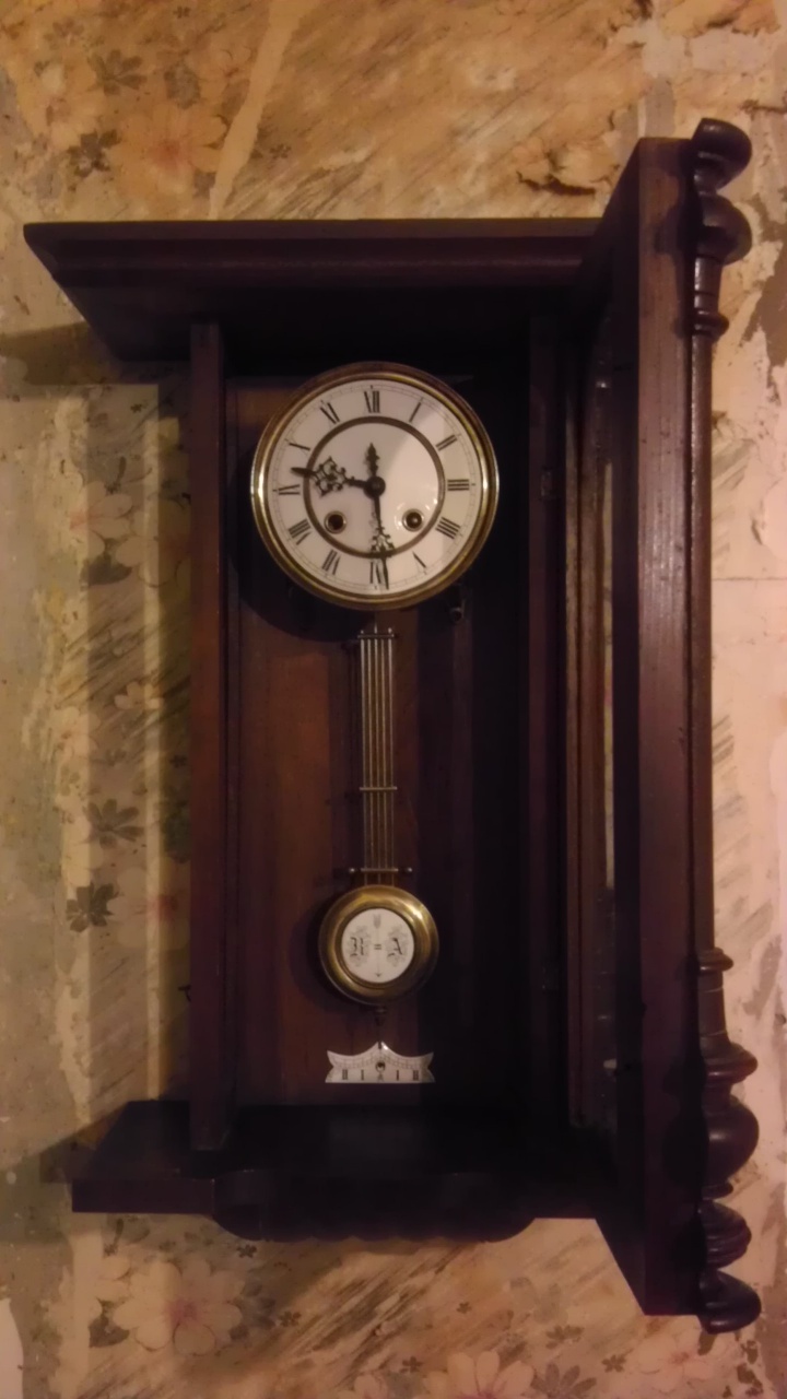

Всем добрый день
Помогите разобраться
Приобрел недорого GB p42. цена меньше 100$. правда на корпусе не хватает некоторых частей,
но это дело поправимое
Интересует сам механизм. какого он примерно года?
и как правильно должен выглядеть узел боя на фото показано
заранее спасибо
Алекс 15.07.2014 17:50
Хорошая покупка!
Скорее всего в районе 1915г.
Вместо гнутой проволоки обычный прямой запрессованный штифт.

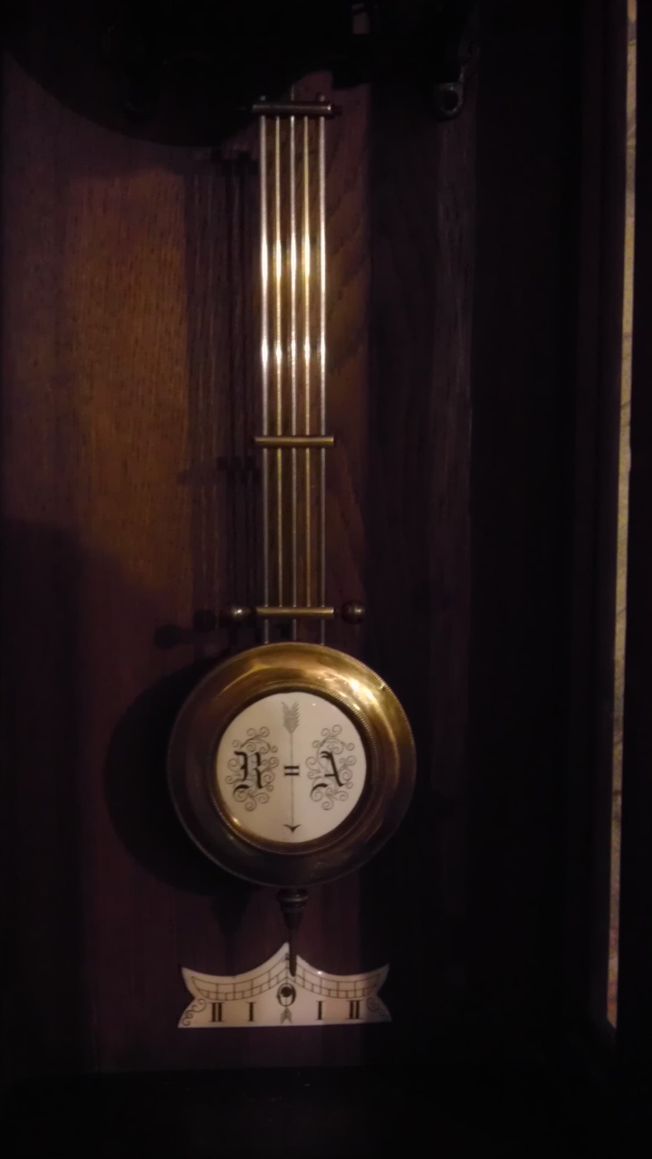

Вложений: 7
Вложение 753509 Вложение 753510 Вложение 753511 Вложение 753513

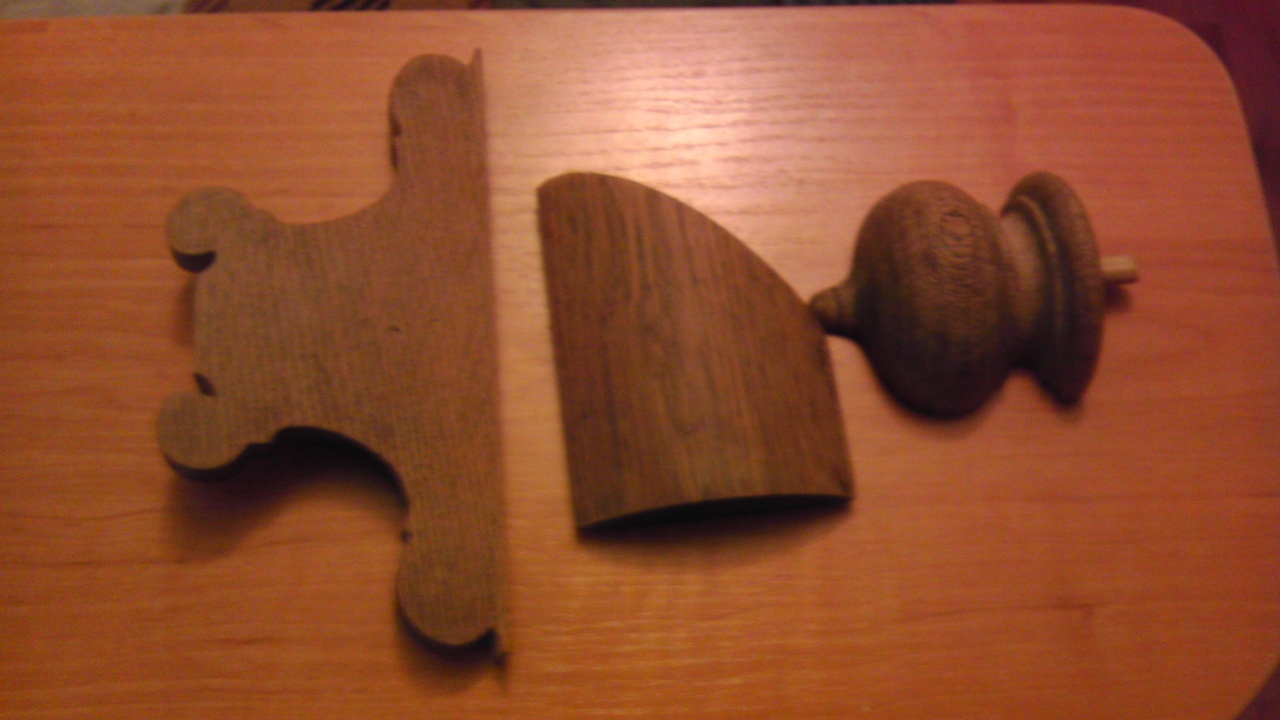

Доброго дня! Небольшой отчет о проделанной работе. Извиняюсь за фото с телефона. Итак, по циферблату. Две втулки из трех, которыми цифер крепится к механизму, были оторваны. Припаял. Стальное основание цифера покрасил из баллончика, пусть железка будет защищена. Цифер разобрал, помыл, собрал. Очень радует состояние эмали на цифере, маятнике и нижнем шильдике. Выпрямил кронштейн, к которому крепится механизм. Теперь все висит параллельно и "попендикулярно". Заторможенный маятник смотрит ровно в центр шкалы и качается относительно центра симметрично. Помаялся с выкачкой, но теперь все очень красиво. Отполировал спицы маятника и все латунные детальки. Верхняя призма к спице крепится на резьбе, от которой были одни воспоминания, призма была закручена на тряпке. Укоротил спицу на 5 мм, нарезал резьбу М2.5, почистил метчиком резьбу в призме, теперь все прочно и надежно. А то раньше маятник пару раз падал у предыдущего хозяина и наделал дыр в нижней крышке (в шпоне. не сквозных). Приступил к очистке деревянных деталей. По-моему, шпон и штапики - дубовые, ноя не спец. Прошу подтвердить или опровергнуть. Спасибо, что имели терпение прочитать!
Сергей Дмитриевич 19.07.2014 10:55
Сообщение от kolob (Сообщение 2598394)
Добрый день.
Подтверждаю, это дуб.
С уважением.
С.Д.
kolob 19.07.2014 12:13
Сергей Дмитриевич. спасибо за ответ. Если не трудно - каким цветом морили корпуса с таким деревом и шпоном?
Сергей Дмитриевич 19.07.2014 12:59
Сообщение от kolob (Сообщение 2598903)
Разным.
Зависит от пожеланий заказчика.
Могли оставить светлым, или сделать "под красное дерево", реже красили в чёрный.
с уважением.
С.Д.
kolob 19.07.2014 21:29
Чем темнее, тем легче скрыть изъяны ( в случае самостоятельного восстановления)? Пока глубоко не копал, но сдается мне, что боковины корпуса не шпонированы. Может быть такое, и в этом случае их цвет будет определять цвет всего корпуса, или есть какие-то нюансы?
Сергей Дмитриевич 20.07.2014 12:31
Сообщение от kolob (Сообщение 2599493)
Добрый день.
Такое может быть.
Обычно на недорогих часах боковые стенки не шпонировались, просто тонировались.
При желании тонировка легко снимается, поэтому их цвет не может определять цвет всего корпуса, всё зависит от желания заказчика, в данном случае Вашего.
С уважением.
С.Д.
kolob 20.07.2014 13:31
Спасибо, понял. Буду сам себе капризничать...
