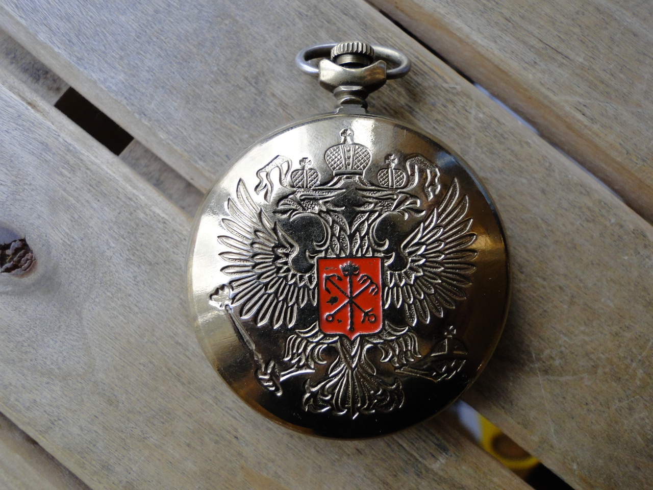

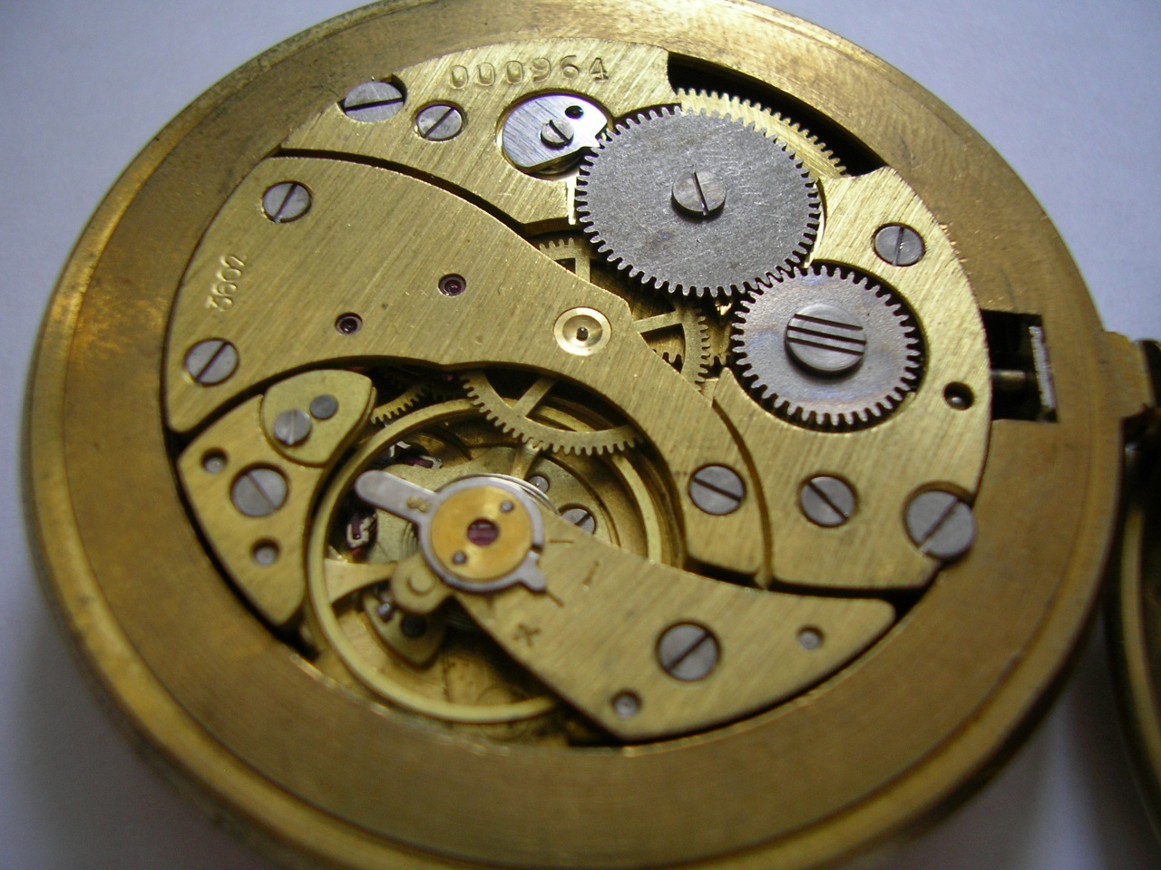

barbrige 26.03.2016 03:12
Вложений: 12
Вот:

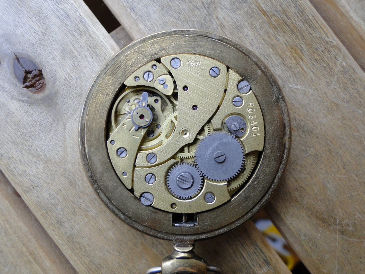

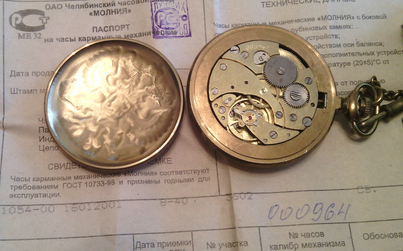

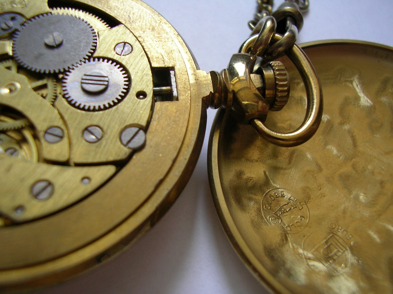

meteor547 26.03.2016 06:04

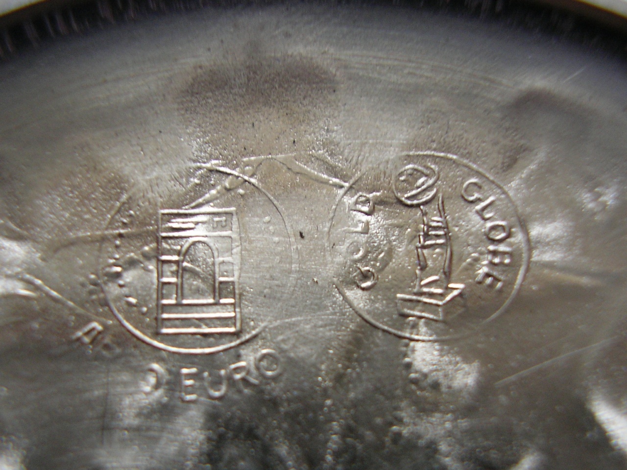

Поздравляю. Подскажите ув, barbrige на внутренней части задней крышки есть какие клейма. Фото, если можно?

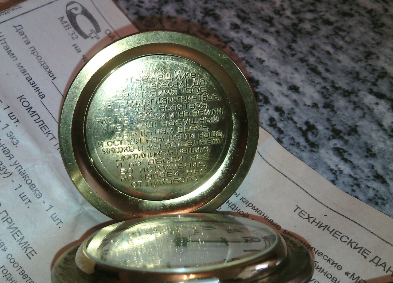

meteor547 26.03.2016 10:39
Вложений: 14
Показывал уже как-то на форуме, повторюсь:

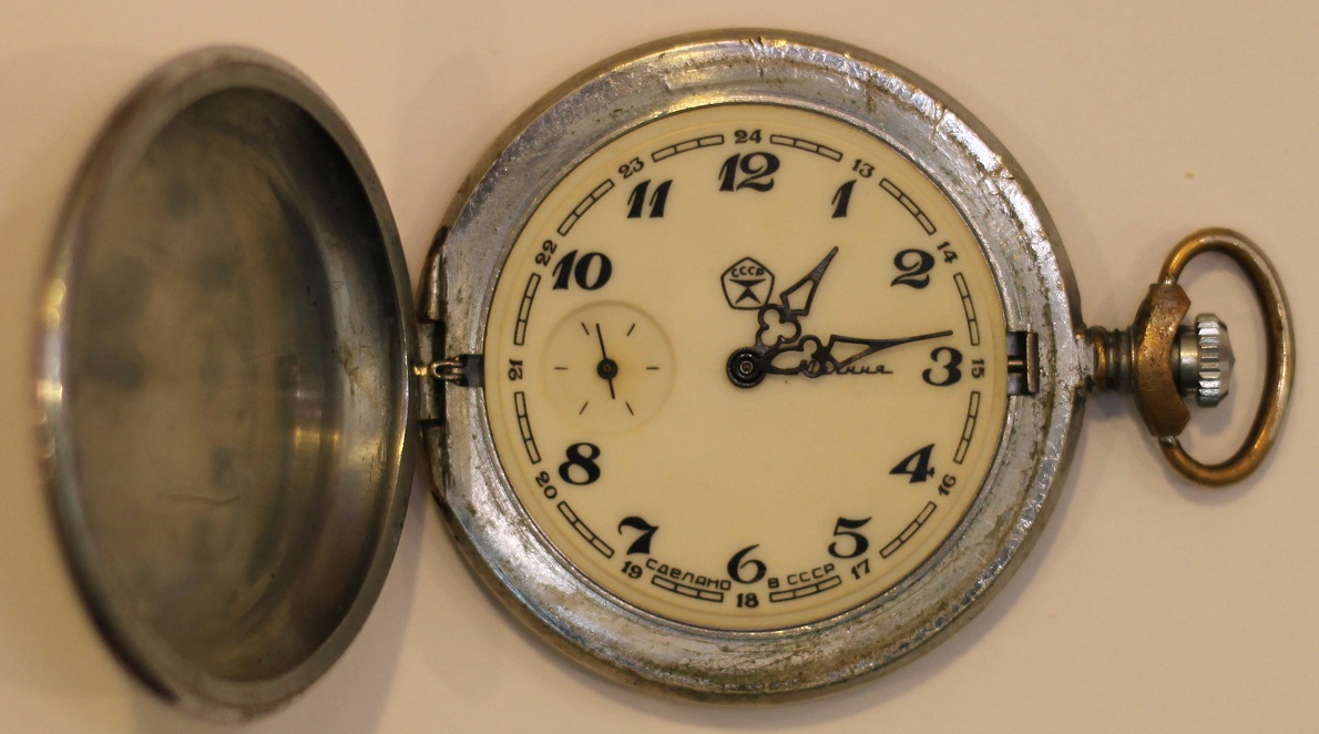

Errgiz 26.03.2016 20:39
Вложений: 1
Помогите пожалуйста.
Переделывал вот такую Молнию
Вложение 1345541
в наручные.
В процессе укорачивания заводного вала, который шел с наручным корпусом раз 5 вынимал головку с валом, ставил обратно, подгонял длину, никаких проблем не было.
Вроде все было хорошо, но решил довести до идеала, решил еще подточить вал на 0.1мм. Вал конечно же укорачиваю со стороны заводной головки.
И после последнего вынимания, что-то случилось с валом. Он вставляется, но после затяжки винтиком, не фиксируется. Часы заводит, а при попытке вытянуть головку - она вытаскивается полностью, т.е. вал как бы не зафиксирован в часах.
До этого все было нормально, при вытягивании он вытягивался со щелчком на на пару миллиметров и при вращении начинали переводиться стрелки.
А сейчас стрелки подвести невозможно.
Единственное что я сделал иначе - в последний раз, когда вынимал вал, винтик ослаблял из положения перевода стрелок, а не из положения завода. Усилий не прикладывал.
Я что-то сломал? Это можно исправить без похода к мастеру? Как?
shnipperson 26.03.2016 21:30
На мой взгляд, Вы перестарались с укорачиванием.:)
bentos51 26.03.2016 21:33
У меня была За заслуги с пожарной машиной
Errgiz 26.03.2016 21:54
Сообщение от shnipperson (Сообщение 3646346)
Нет.
Во-первых до этого полностью задвинутая головка не доходила до корпуса где-то 0.2 - 0.3 мм. Я укоротил вал в последней попытке еще где-то на 0.1 мм. Т.е. сейчас полностью задвинутая головка не доходит до корпуса часов 0.1 - 0.2 мм.
Во-вторых укорачивал я вал, который был заказан с наручным корпусом. Родной вал, от карманного корпуса вообще не трогал. Так вот он себя ведет точно также - часы заводит, но стрелки не переводит и в механизме не фиксируется. Т.е. при вытягивании головки вытаскивается полностью.
siealex 26.03.2016 22:16
Разбирать и проверять рычаги ремонтуара. Или сломан конец переводного рычага, или винт выкрутился полностью и не входит в отверстие рычага.
Errgiz 26.03.2016 23:02
Все, каким-то чудом решил проблему.
Нашел такой уровень утапливания головки, когда все-таки начинают вращаться стрелки. В этом положении затянул болт и вал зафиксировался в механизме.
Всем спасибо.
barbrige 26.03.2016 23:52
Сообщение от meteor547 (Сообщение 3645085)
Посмотрел сегодня крышки. Нет, клейм никаких нет. Крышка механизма совсем пустая, гладкая. На крышке циферблата изнутри выштампован двуглавый орёл, как на крышке.
