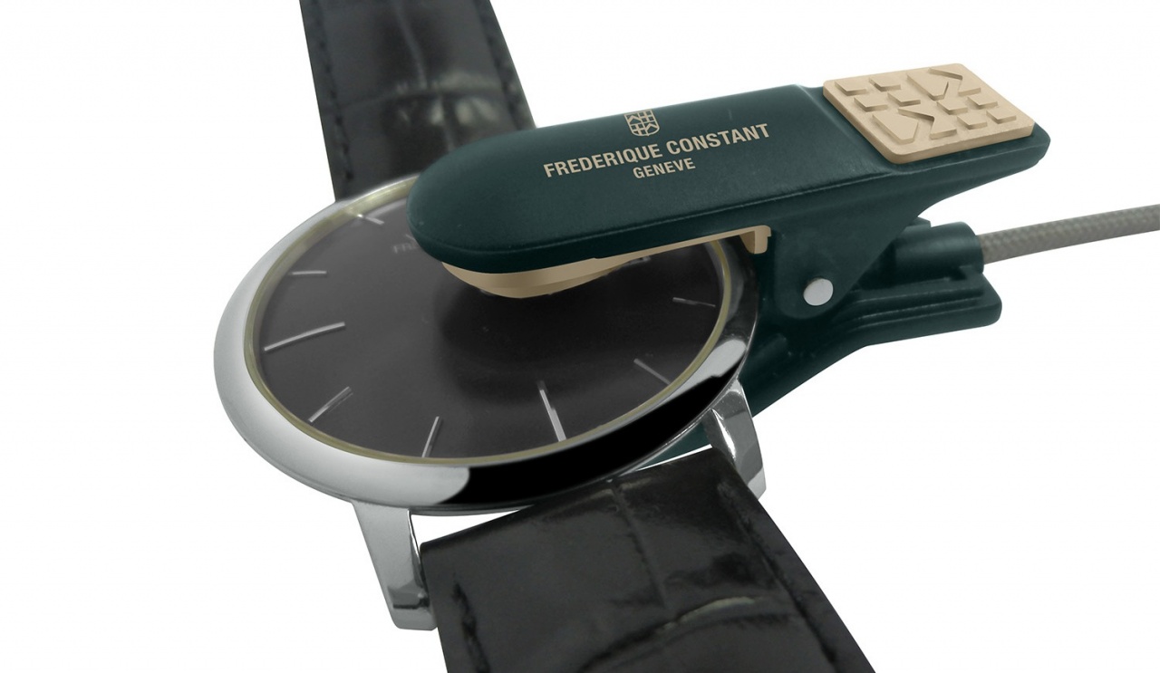

evgeniy_k 17.11.2018 10:06
Вложений: 1

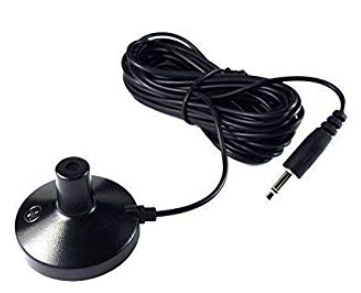

В вот такой микрофон если он работает с программой от FC по идее ничего не должно ему помешать работать с другими программами, тикопринт например?

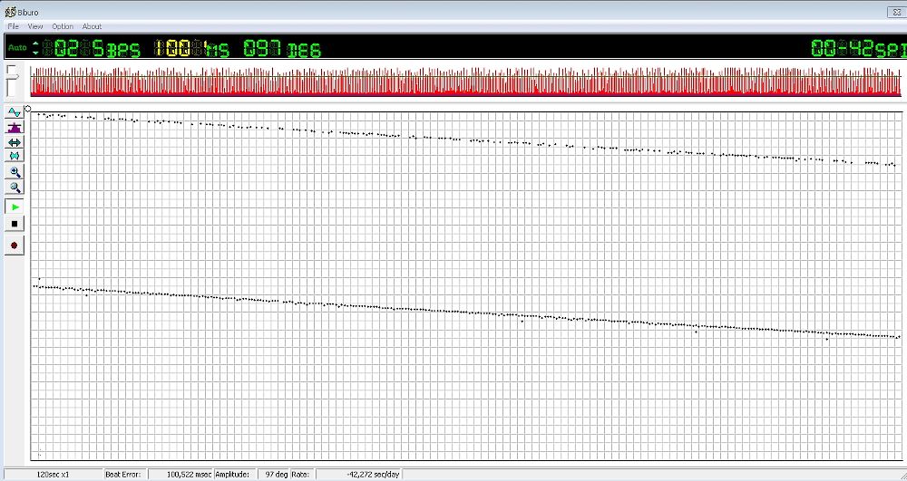

Всем известная, бесплатная Biburo
Руководство на русском
Вложение 2627996

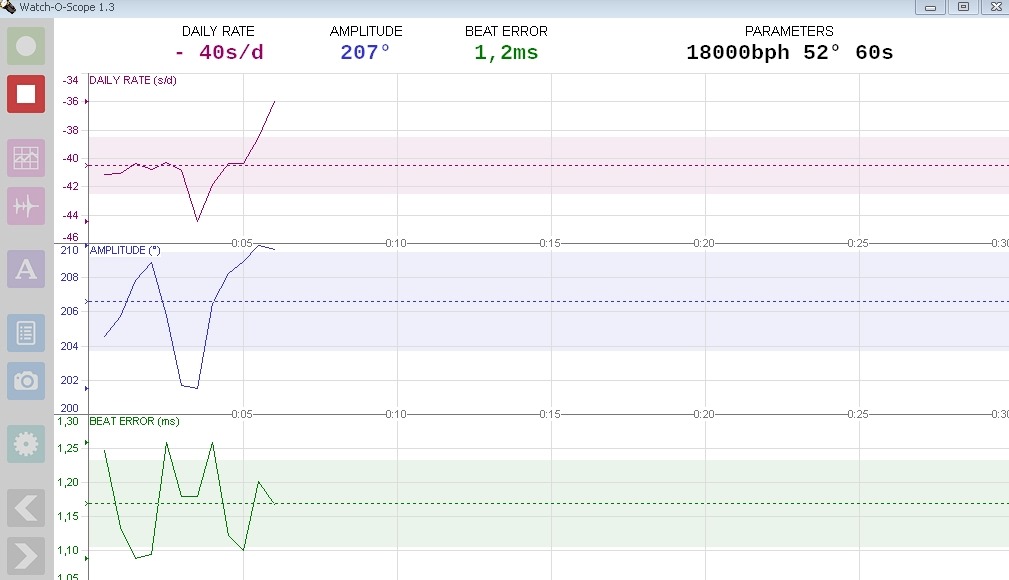

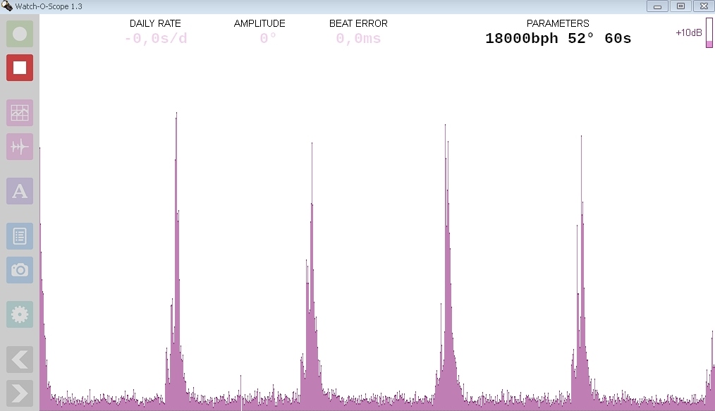

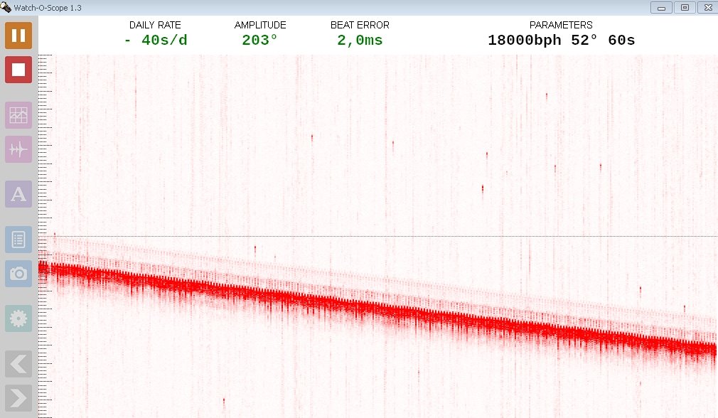

Платная, с пробным периодом Watch-O-Scope
Вложение 2628007Вложение 2628008Вложение 2628009

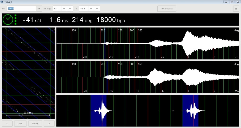

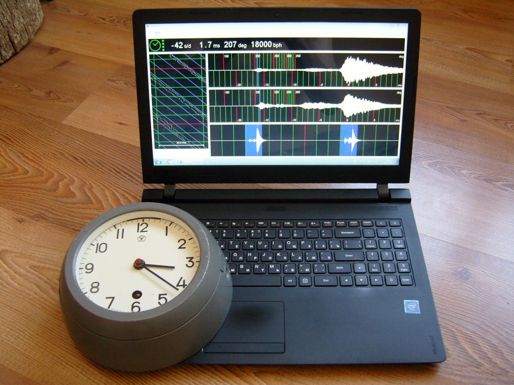

Бесплатная, написанная форумчанином TG (TimeGrapher)
Ветка обсуждения с разработчиком на watchuseek
Исходники на GitHub
Вложение 2628019

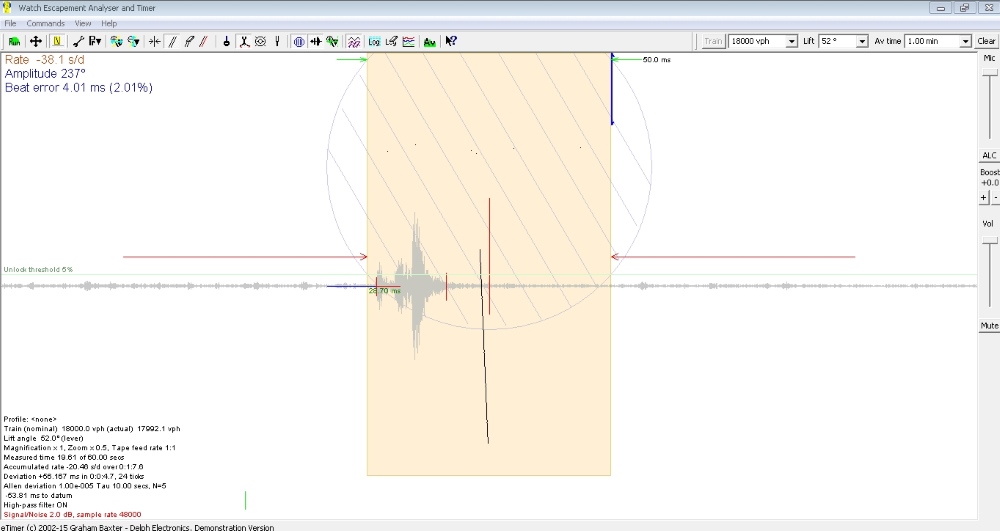

Платная, с пробным периодом Watch Escapement Analyser - eTimer
Вложение 2628024
Из всех программ, понравились:
- Biburo - больше функционала, количество ударов выставляется в секунду BPS или Auto.
- TG - простенькая, выставляется количество полуколебаний в час Bph или Guess.

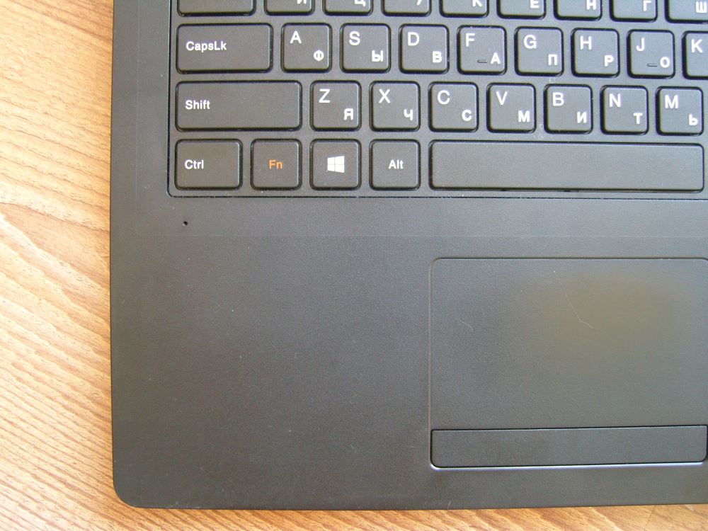

Микрофон использовал встроенный в ноутбук, регулируя чувствительность и уровень в самой Windows.
Вложение 2628036Вложение 2628037
Maximus Panin 07.07.2019 02:43
Заметил, что программы по разному трактуют BPH. Например Biburo имеет ввиду колебания в час, в то время как TG уже считает полуколебания. Будьте внимательны.

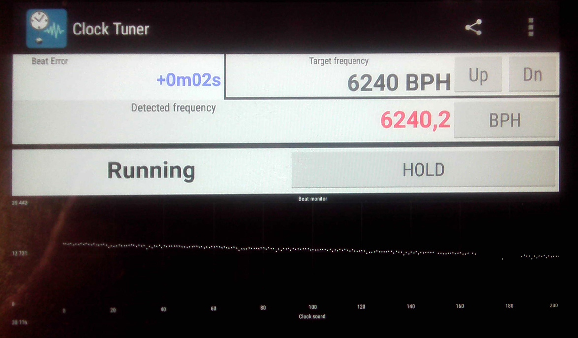

Здравствуйте. Такой возник вопрос:
Для настройки хода настенного Густава Беккера, использовал Clock Tuner на планшете.
Частота полуколебаний у них должна быть 6240.
Сначала использовал бесплатную версию с отключённым показом BPH. Точность выставлял добиваясь горизонтального графика. Но через две недели часы отстали на 3,5 минуты.
Тогда удалил Clock Tuner, и заново скачал пробную полную версию с показом BPH. И тут обнаружил, что при горизонтальном графике, показывается частота около 6232(+-2).
Подкрутил маятник до частоты 6240, но график при этом заметно ушёл вниз.
Как такое может быть? Я чего то не понимаю в логике программы?
