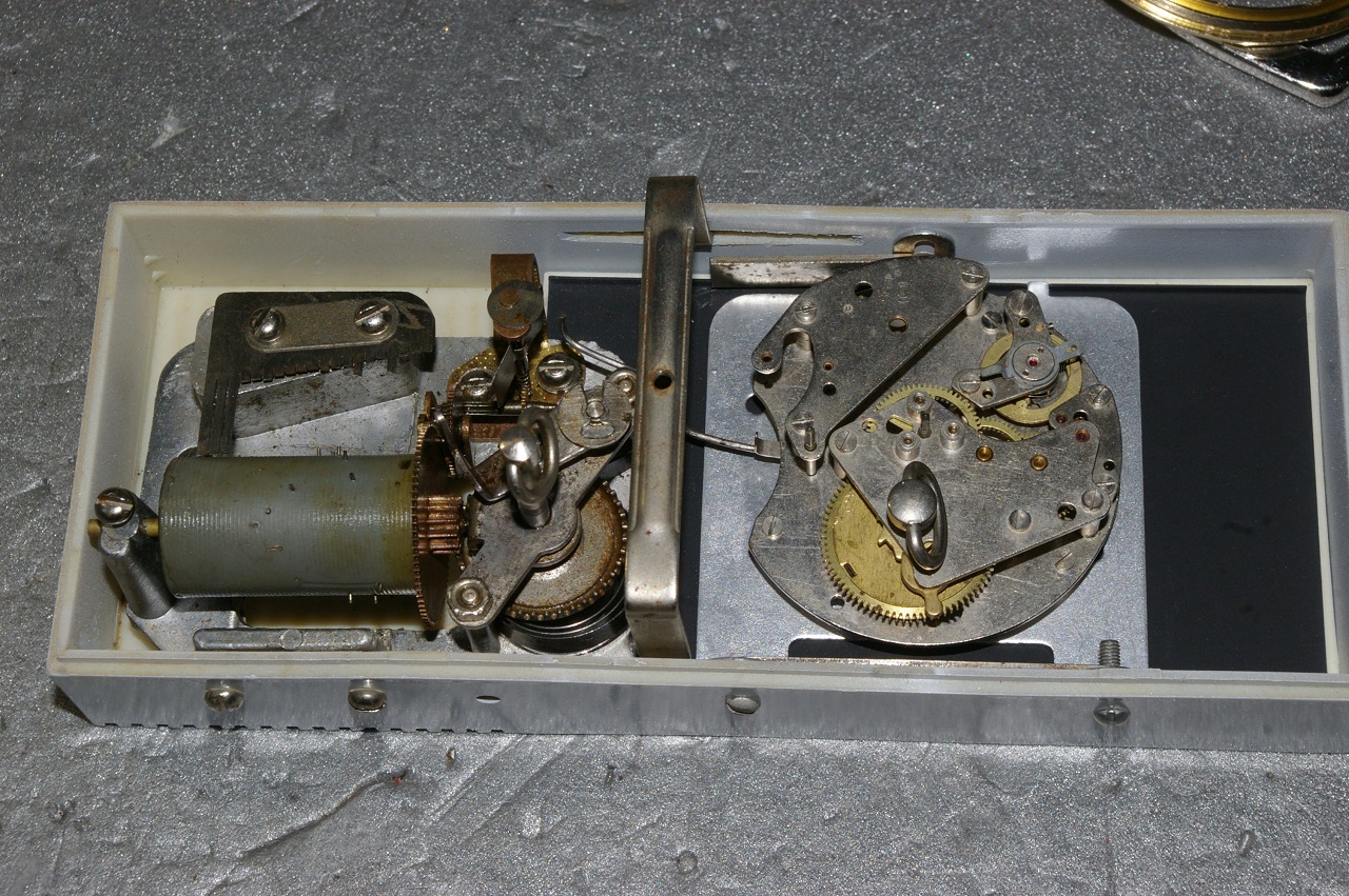

Mick NC 05.06.2018 20:07
Вложений: 4

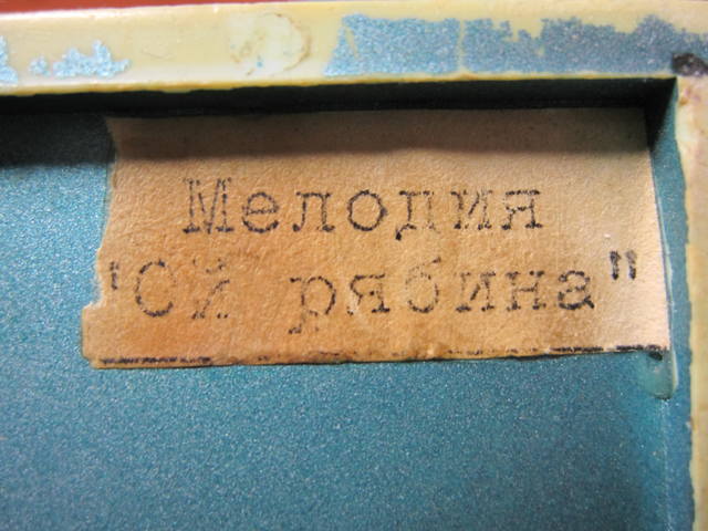

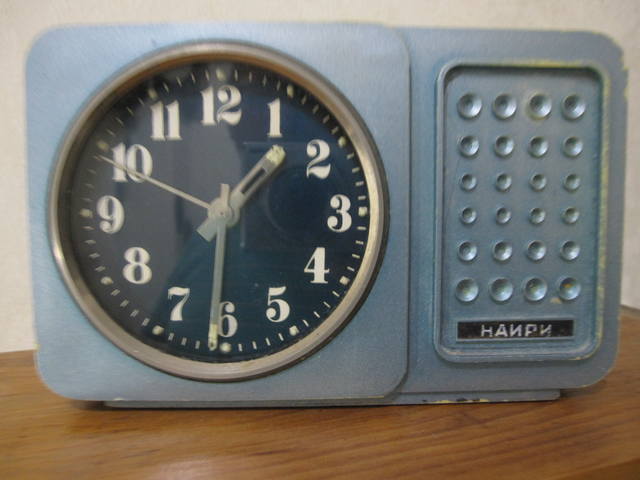

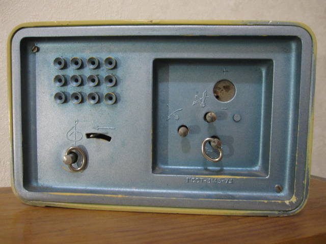

К Славному семейству пришла в гости дальняя родственница Наири.
Жаль сломана музыкальная гребенка и отсутствует заводной ключ, остальное починил.

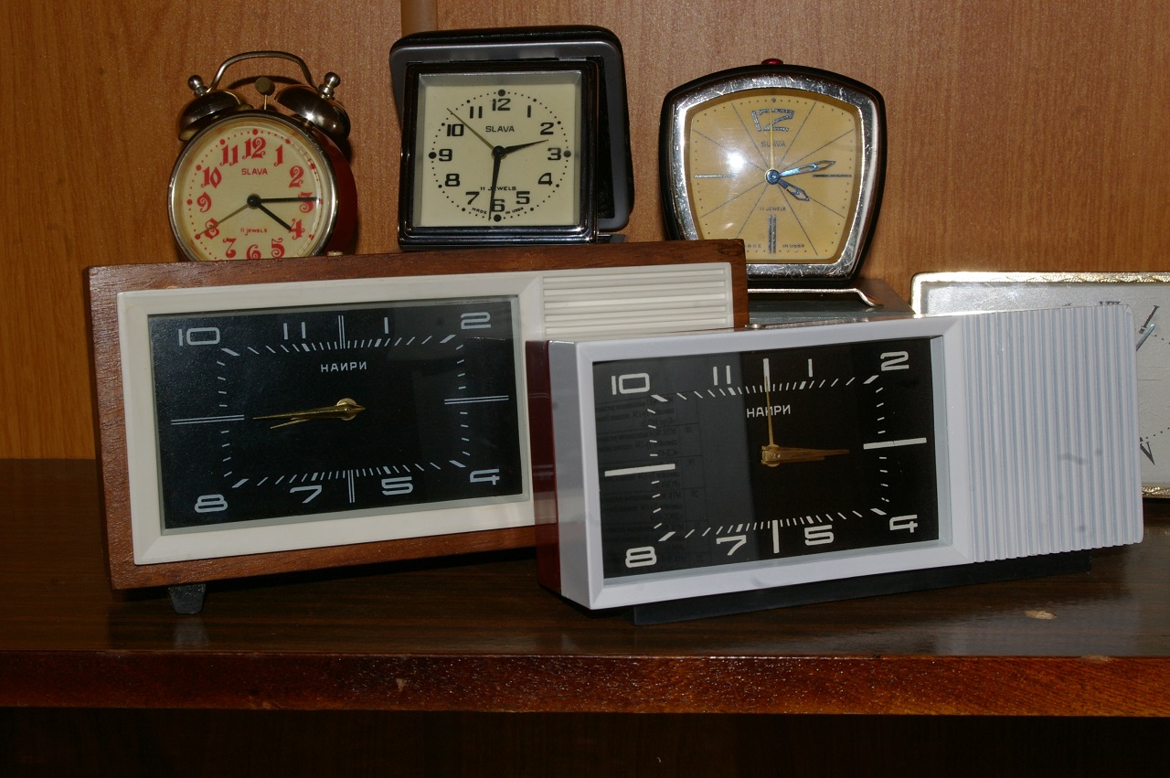

У меня Наири немного в ином исполнении. Со светомассой.

Почему это дальняя родственница? Сводная сестра однозначно.))

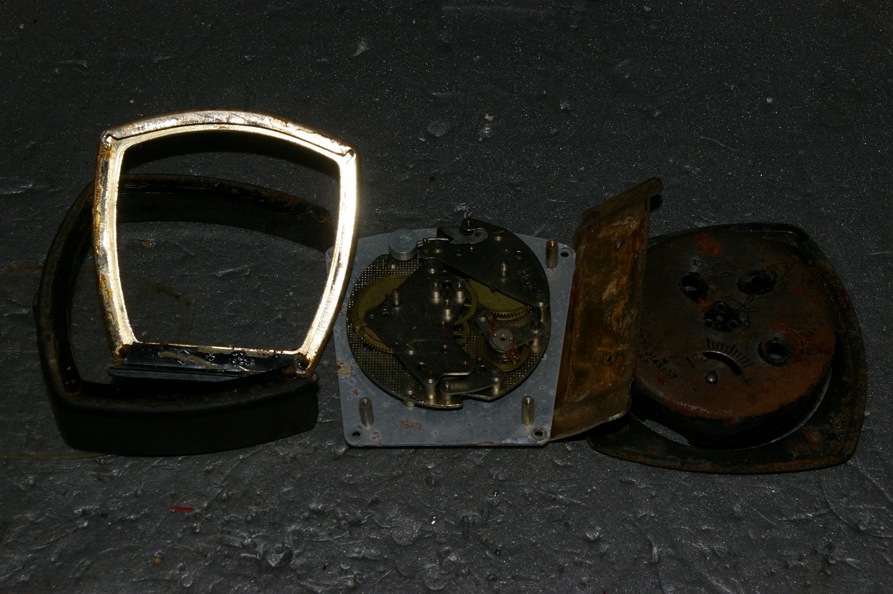

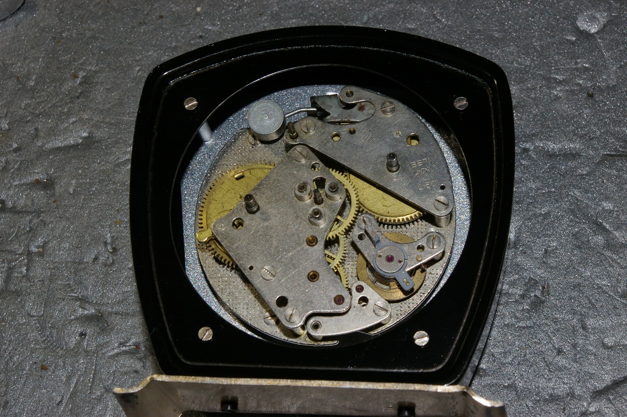

Mick NC 06.06.2018 20:51
Вложений: 4

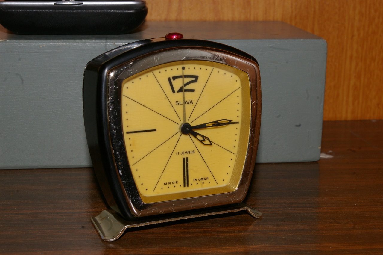

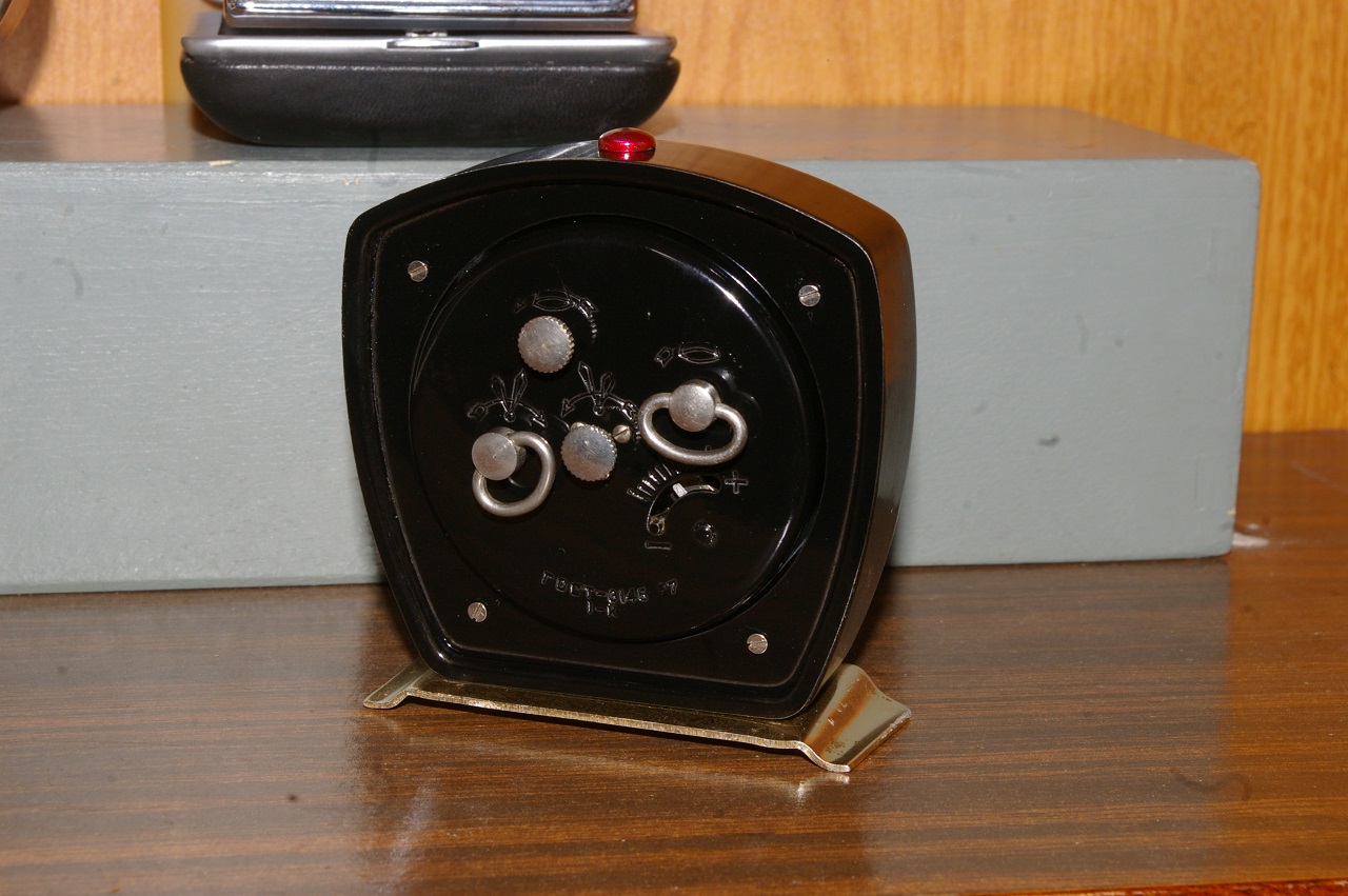

Восстановил ещё один "комсомольский значок". Выпуск 2кв. 67г.
harris1969 07.06.2018 16:02
Механизм не совсем соответствует периоду 2-67.
На обоих больших мостах храповички д.б. на пружинках и мостик баланса
гораздо более позднего времени,д.б. узкий с обеих сторон.

Судя по отметкам на основании, он в ремонте побывал минимум три раза, а мостик баланса поменял уже я. Старый был очень ржавый, а под винтовое крепление пружины а меня был только такой.

Стоило заменить ржавый градусник, а мост оставить.
Но со временем разживётесь запчастями,благо калибр массовый,
и будет возможность скомплектовать правильно.
Вообще, у вас,хорошо получается.

А ржавчину на мостике попробую удалить лимонной кислотой.
