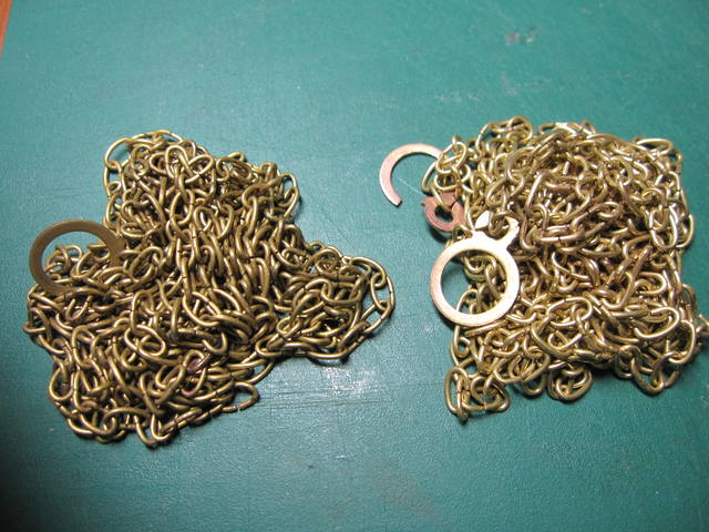

mozart67 25.12.2019 17:09
Очень благодарен всем ответившим. И еще вопрос такой. В орловских часах с боем машины все блестят, я так понял в лаке, а вот молчуны все страшненькие, в патине. В начале темы отмечалось, что есть составы которые отчистят латунь до блеска. Но вопрос в том, имеет ли смысл отчистить латунь и оставить незащищенной? На фото видно, две цепи отмыты в утенке примерно с год назад. Одна все это время была помещена в герметичную пластиковую бутылку без доступа воздуха, а вторая висела в часах. Видно, что одна окислилась. Такой же вопрос по латунной линзе от наркомовских. Надраил ее аж глаз слепит и встал вопрос, вскрыть ее лаком или оставить, пусть патинируется.

Душан Грујић 25.12.2019 17:35
Сообщение от mozart67 (Сообщение 5647649)
Добрый, день!
Линза должна быть покрыта тонким слоем цапон лака. Что касается пластины часов, тот же, но прежде лакирования должно будет зубочистками тщательно закрыть все отверстий цапф.
С уважением, Душан
mozart67 25.12.2019 17:39
Сообщение от Душан Грујић (Сообщение 5647684)
Добрый, день!
С уважением, Душан
Спасибо, Душан Владимирович. Я об этом думал но не знал правильно ли это.
