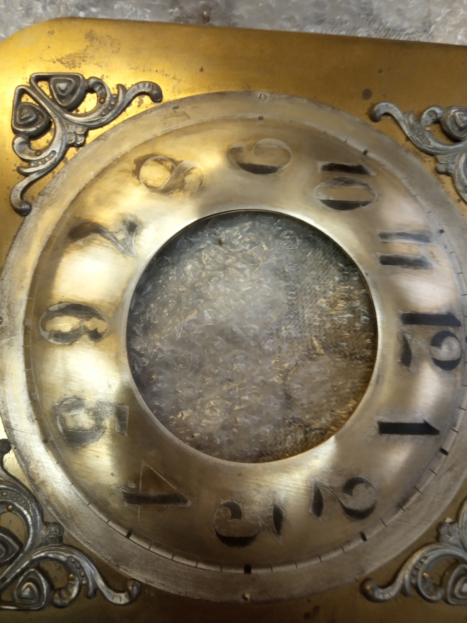

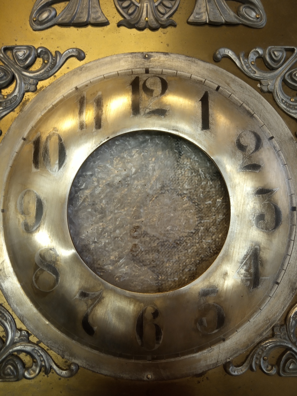

Sancan 01.02.2021 16:43
Вложений: 5
Добрый день всем. Реставрирую циферблат часов. Подскажите какую краску лучше использовать для цифр? С уважением Александр.Вложение 3149480

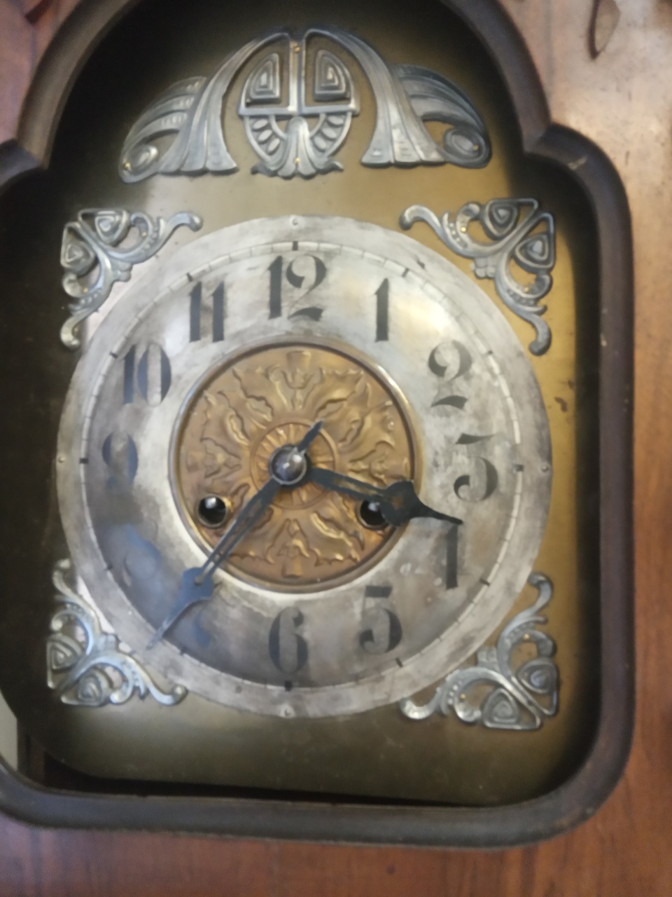

m400 17.02.2021 16:05
Вложений: 6
Добрый день!
Занимаюсь расчисткой корпуса W&H. Старый клей отмываю водичкой со спиртом, покрытие 647-м. Надо еще будет изготовить некоторые отсутствующие элементы, отсюда вопрос. Что за дерево? Дуб?
