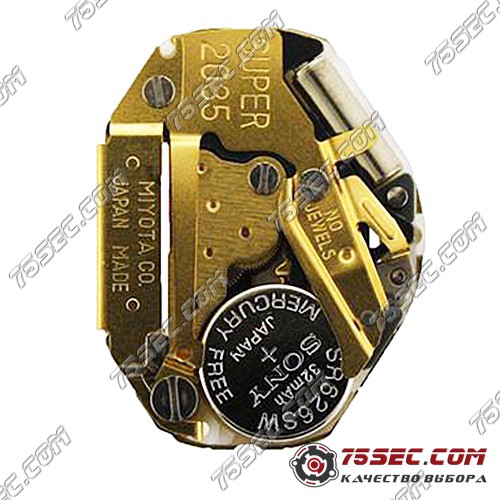

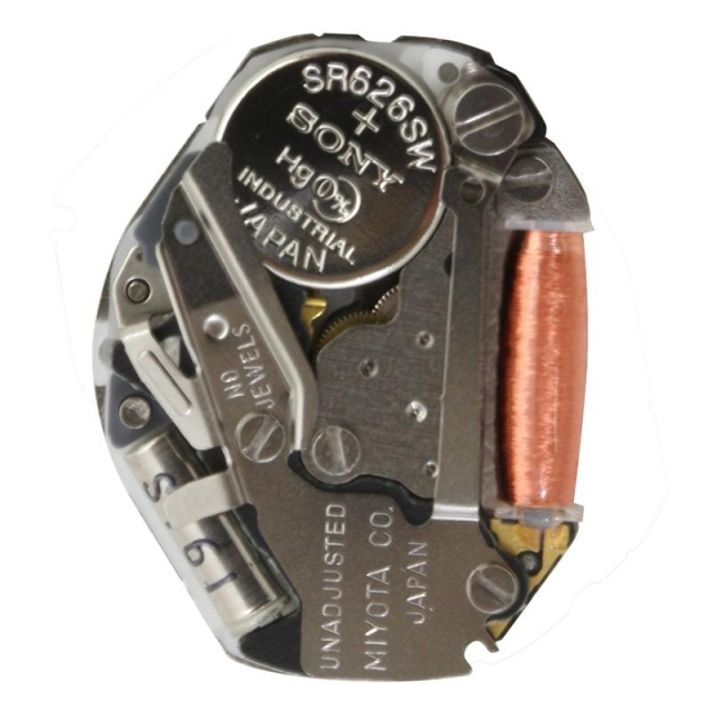

Сообщение от Андрей Бабанин (Сообщение 3577001)
Мне кажется, что Miyota 2035 - исключительно живучий калибр...
Вложение 3050417
С защищённой катушкой надёжнее будет:
Вложение 3050425
