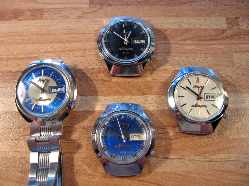

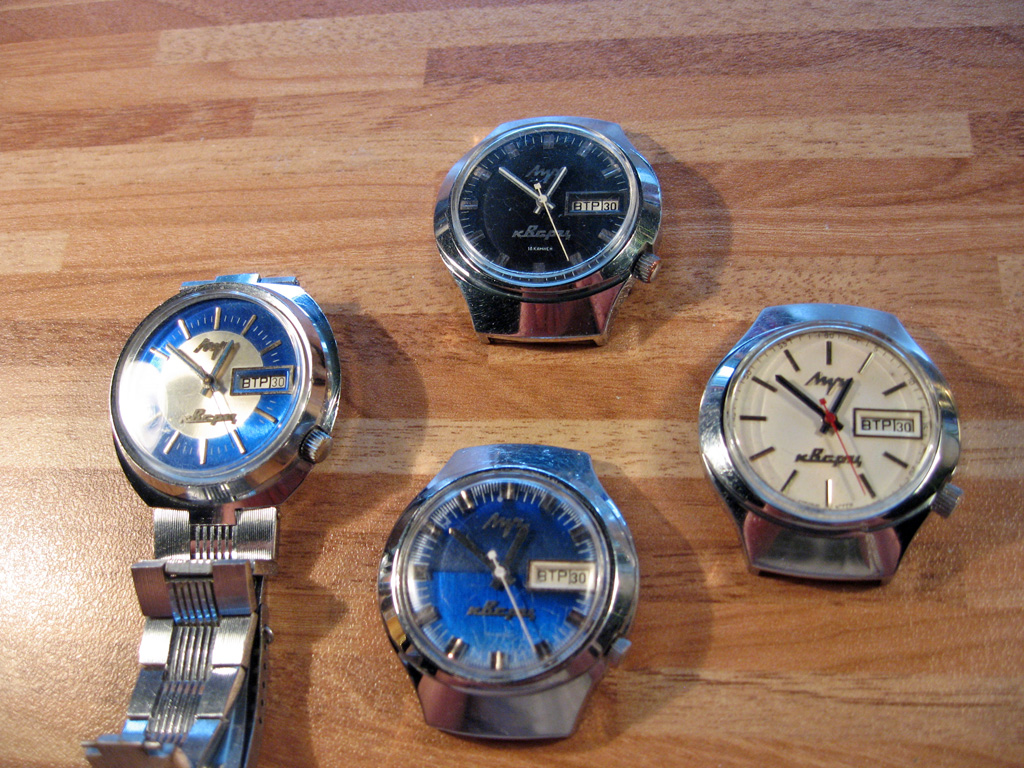

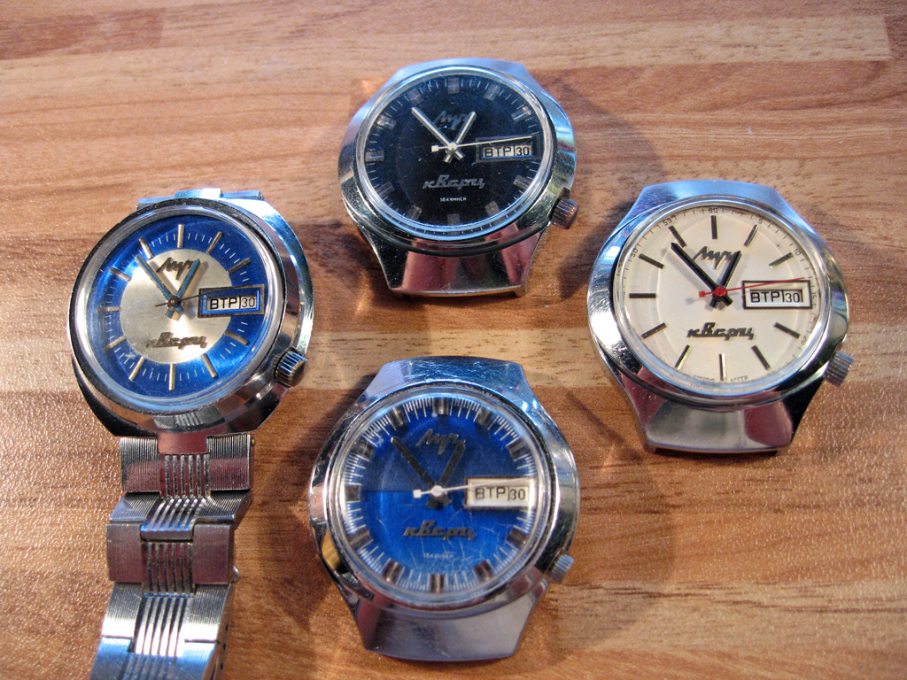

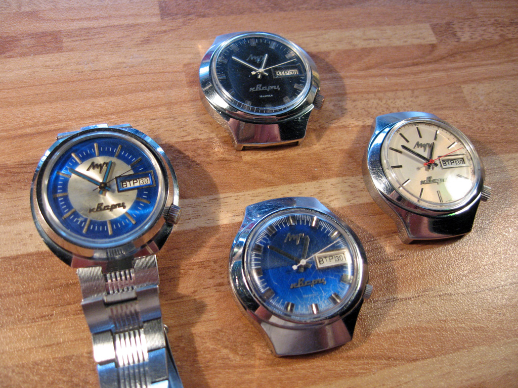

WhiteLion 04.07.2015 13:49
Вложений: 4
Пока суть да дело, вернул к жизни ещё немного Лучиков.:)
Вложение 1059341 Вложение 1059342 Вложение 1059343 Вложение 1059344

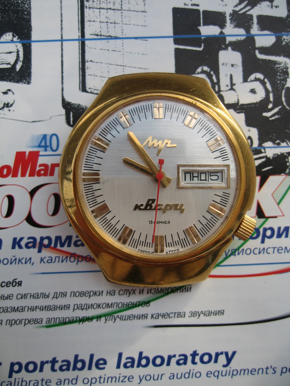

harris1969 05.07.2015 15:40
Вложений: 1
Вот такой экземпляр,пополнил коллекцию.
Восстанавливали всей страной!
Особое спасибо, Алексею FARMAZON и Павлу ЧАСПРОМ!
