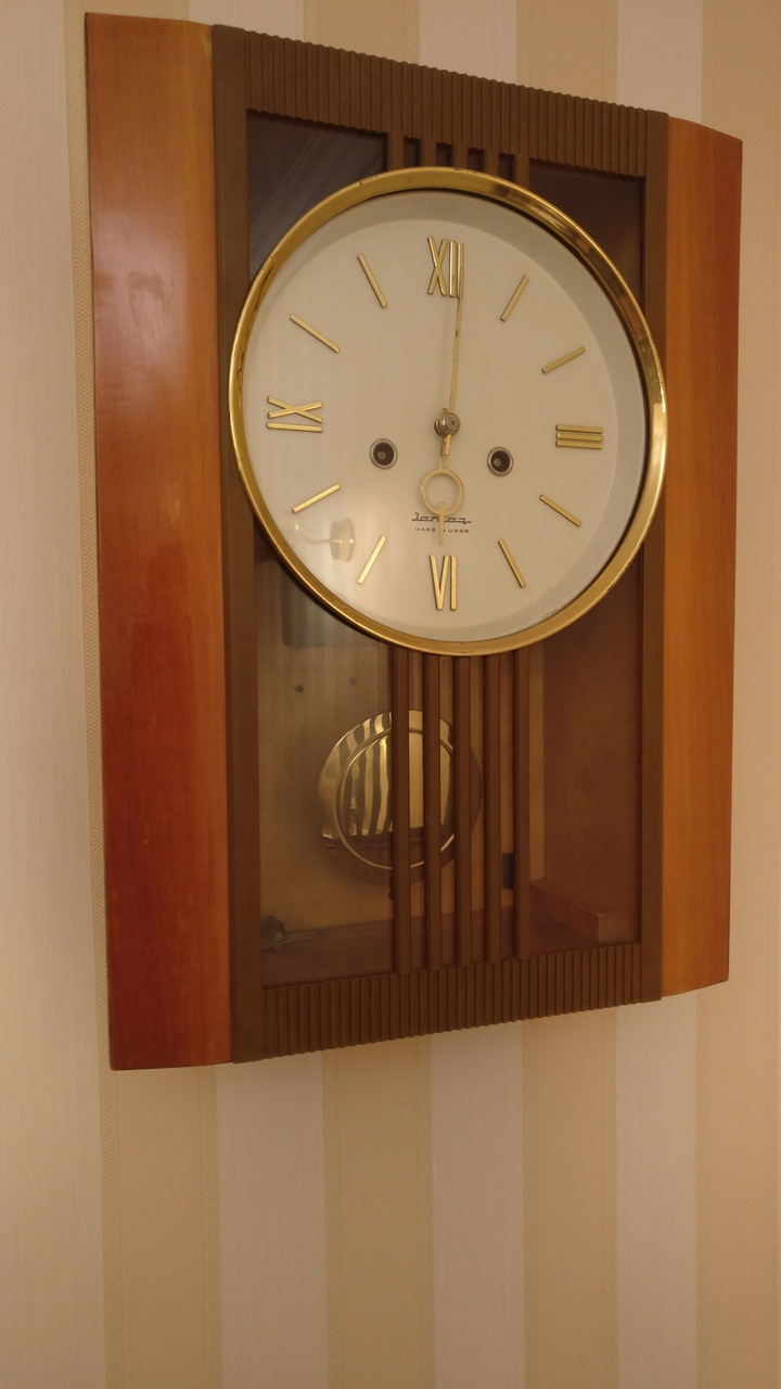

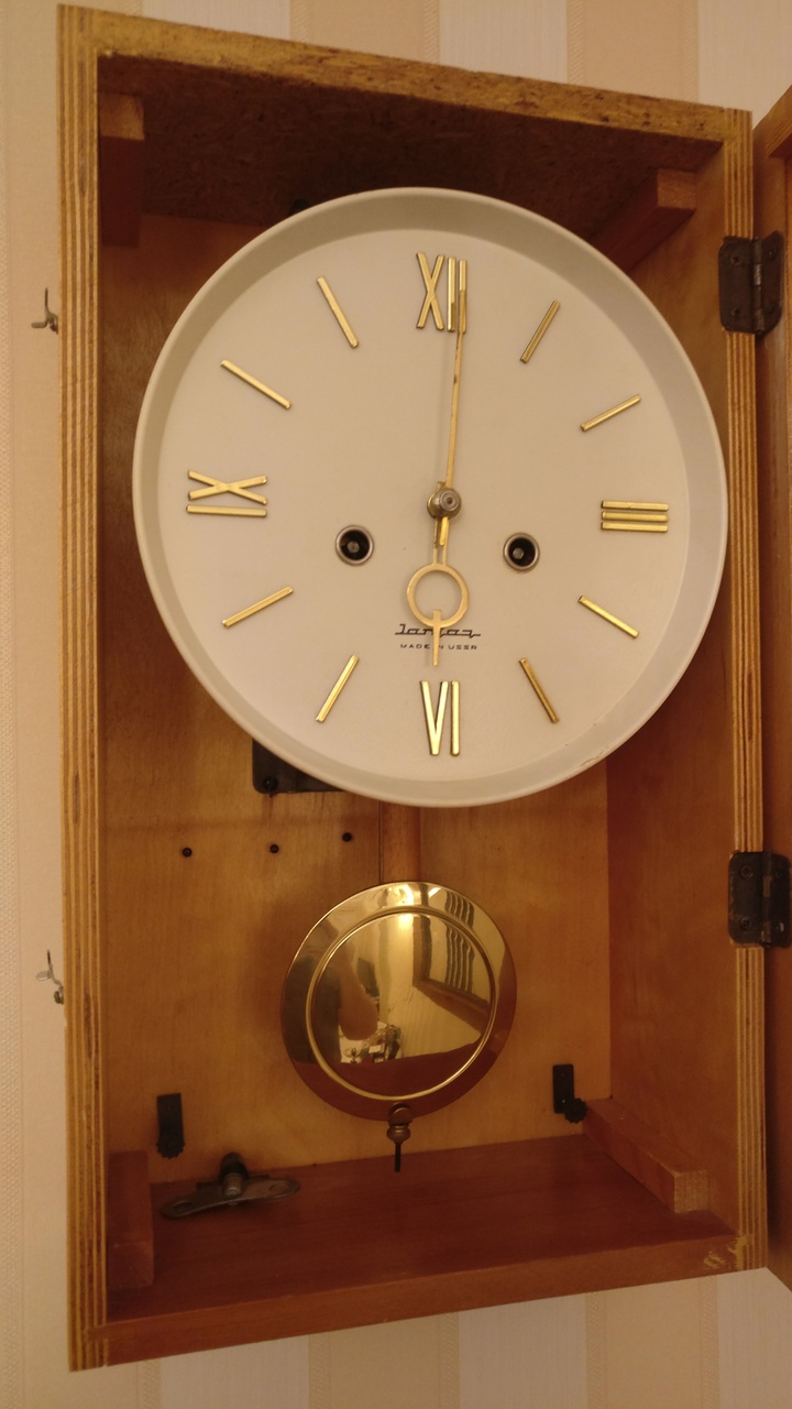

Remm 10.05.2021 22:49
Вложений: 2
Посоветуйте, пожалуйста. Есть вот такой янтарь настенный с боем. Не ходит уже лет пять-семь. До этого ходил исправно. Бой при повороте стрелки работает правильно. Ход не работает, хоть с маятником хоть без. Весь механизм выглядит вроде хорошо, но он весь как-будто в масле немного, или в чем-то подобном. К кому можно обратиться в Москве, чтобы хорошо все промыли и смазали и настроили. Заранее благодарен.Вложение 3218321
Вложение 3218322
