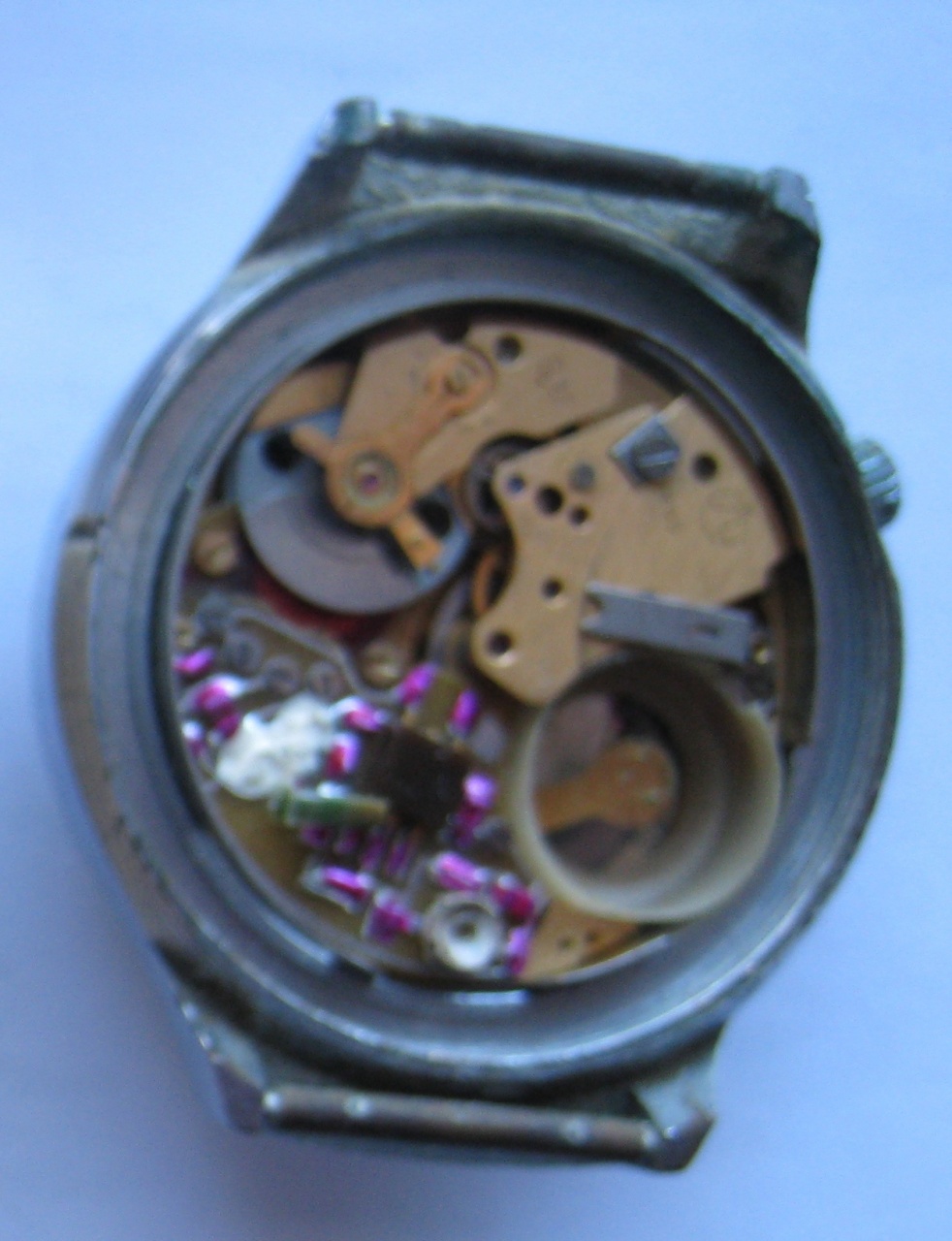

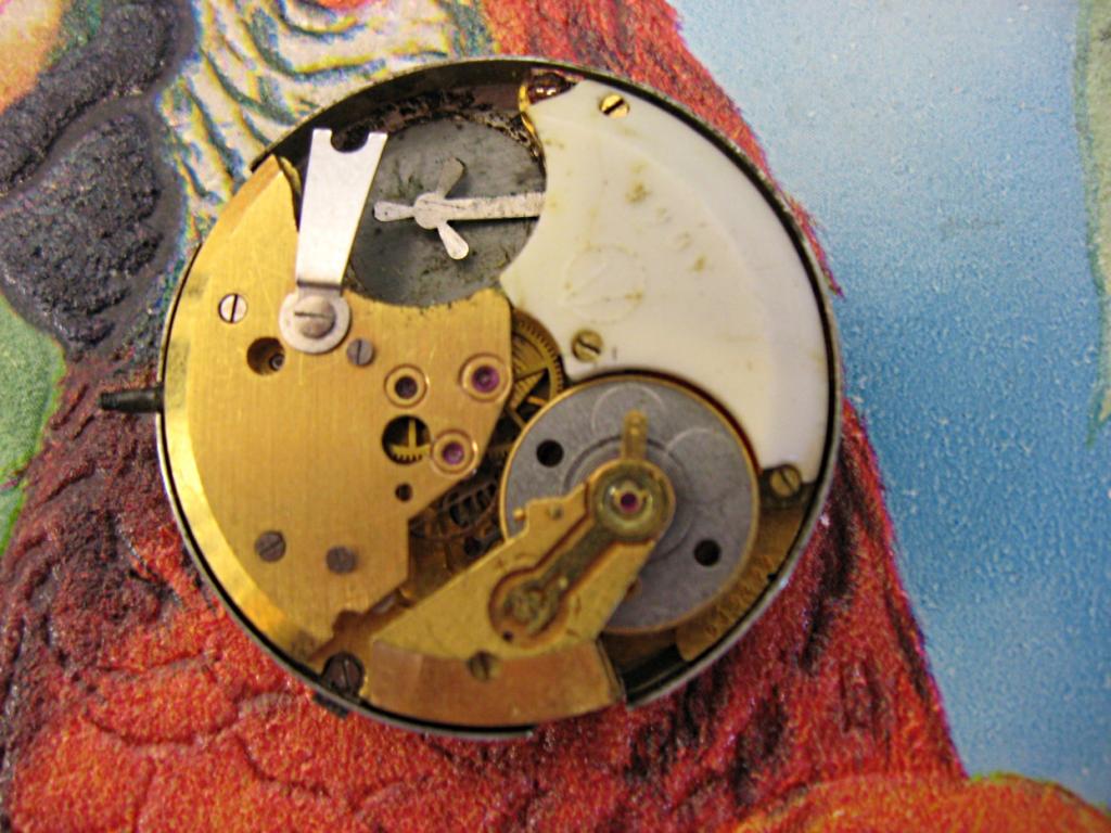

samun 17.10.2012 21:40
Вложений: 4
Добрый день! подскажите пожалуйста в чем отличие Луч 3045 от Луч 3055?
Если я правильно понял
это Луч 3045
Вложение 325341 Вложение 325342
это Луч 3055
Вложение 325343 Вложение 325344
если не прав поправьте спасибо!

А визуально не видно?3045 более ранний и редкий калибр,3055 более распростронённый!
samun 18.10.2012 01:38
визуально разницу я заметил, а вот чем внутренне они отличаются?
и фотографии соответствуют названиям механизмов? (в #132 )

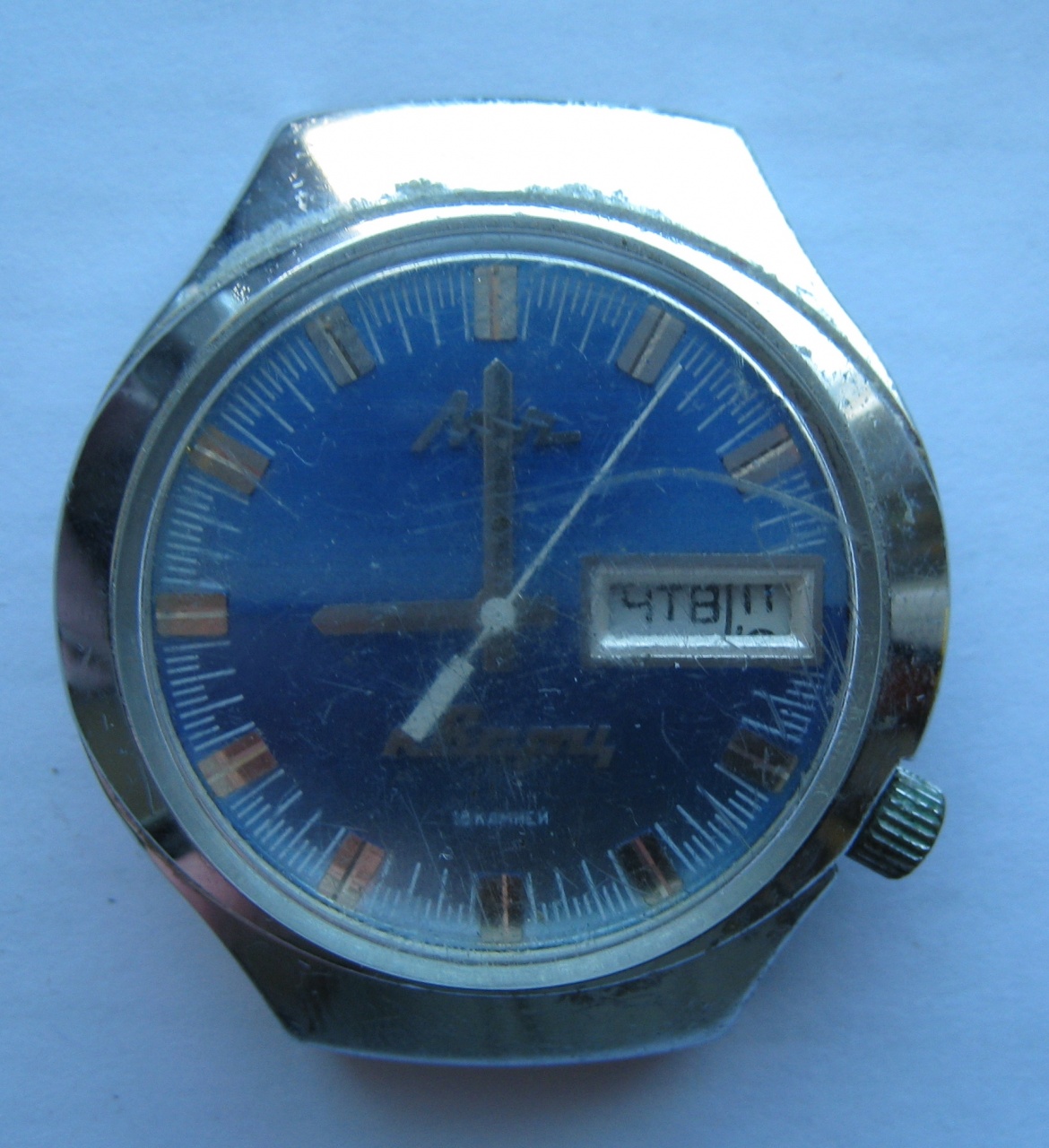

Struja 29.10.2012 21:27
нашел такой в позолоте и в хроме у тех что в позолоте механизм сохранился вроде как не плохо , вставил батарейку и маятник закрутился , но сам стержень на котором крепятся стрелки в ужасном состоянии , думаю перекинуть с хрома сюда цыфер и стрелки и колесико заводное , на позолоченном корпусе в угловых местах есть ели заметные для глаза сколы и на них видночто слой позолоты довольно таки приличный , часом не все 20ммк здесь ? и почему на механизме в хроме есть знаменитые SU а на механизме позолоты нет таких букв ?
Struja 29.10.2012 21:33
Вложений: 2
Сообщение от Struja (Сообщение 1536356)
Вложение 331154
Вложение 331155
Struja 29.10.2012 21:42
Вложений: 2
и в хромированном корпусе Вложение 331156
Вложение 331157
3045 - чисто балансовый, наподобие Славы 5338, а 3055 - с кварцевой синхронизацией, за счет которой достигается намного лучшая точность.
