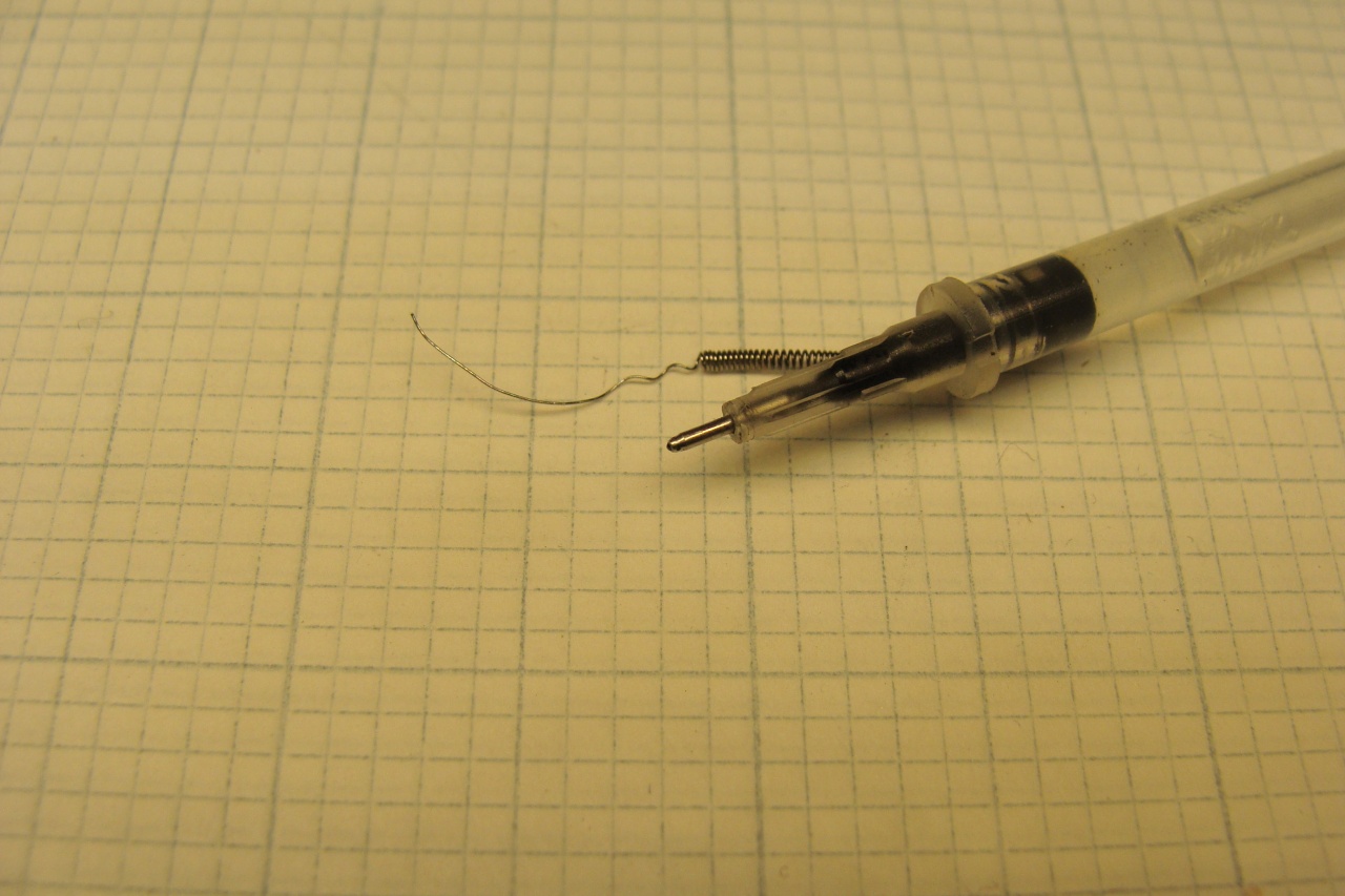

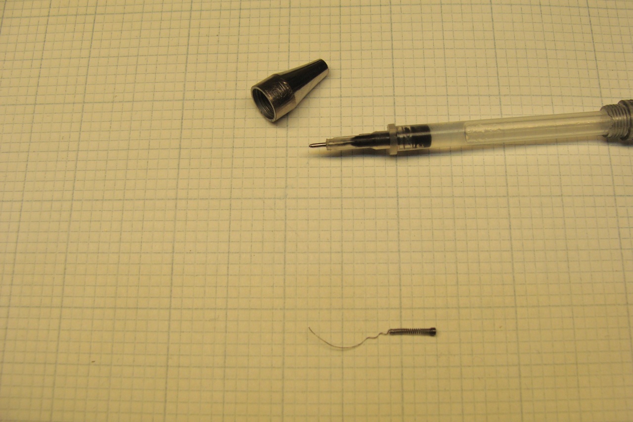

Odissey 07.05.2017 23:06
Вложений: 2
Сообщение от mishinmaster (Сообщение 4310255)
При установке через прорезь пружина часто деформируется, прорезь в отличие от Востока для этого слишком мала.
Привет!
Кстати это еще раз подтверждает ,что технологически не продумали. Чтобы это делалось легко. Кстати она в то же время слишком велика,чтобы просто контролировать,сидит ли пружинка на месте.
У меня не деформируется.Я хочу сказать,что это возможно делать и особенного фокуса в этом нет.Достаточно правильно направить пружину туда куда надо.
Ну да ладно! Кому как удобно, или как научили тот так и делает.
Однако к теме. Вот,если у кого возникнет такая надобность,могу предложить такой вариант:
Вложение 1791203
Вложение 1791204
Такая пружинка есть в авторучках этого типа.Служит капиллярам в пишущем элементе. Её диаметр 0.15мм. Уж не помню как я сделал это "открытие".
На фото с установкой, оригинальная, славовская пружина. Из этого не пробовал,но уверен,что встанет через прорезь даже легче.И будет работать.
Методом "с переворотом"(я этот метод не отрицаю но предпочитаю мой)возможно тоже но очень затруднительно.Все таки круглая .

Если вы ответственно заявите ,что это не возможно,то я сделаю такое видио,с условием ,что Вы публично извинитесь за оскорбительное: Видео пожалуйста,Значение которого всем понятно! На видео данной операции нет ничего такого ,чего нет на фото. Никаких особенных телодвижений не требуется. Хороший пинцет и точные движения.
Если вы пробовали пару раз и не сумели,это не значит,что другой не может такое проделать.И даже любитель. Прошу профессионалов не обижаться.

Odissey 07.05.2017 23:49
Сообщение от lng (Сообщение 4311560)
При сборе этого узла обратите внимание на то место на рычаге,куда упирается пружинка. Там должна быть плоскость и не должно быть овалов и закруглений.
То есть если там есть овалы или закругления, или если он сидит на оси еле еле, надо привести его(рычаг )в должный вид?:eek: Не слишком ли много,чего нужно проверить прежде чем проделать простую операцию.
Там ведь никаких выработок быть не может.Значит их такими сделали. Это еще раз говорит о качестве.Вернее его отсутствии.
