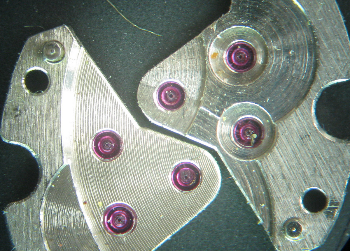

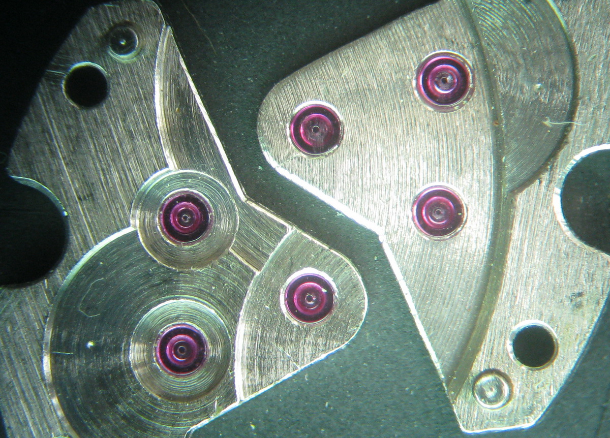

VladimirKireev 22.04.2016 08:31
Вложений: 2
Вложение 1376168
Вложение 1376169Здравствуйте.Давайте я вас слегка,по доброму,обломаю.Специально для вас.Два мостика 22-ого калибра .На первом фото вы можете увидеть всю грязь что скопилась на камнях.Пролежали в бензине "Галоша" -30 минут.Затем один мостик с помощью зубочистки и кисточки был нормально помыт а второй просто высушен .Видим разницу ?То что вы не разбирая мех будете купать его в бензине даст вам нулевой результат, а если вы потом дадите туда масло то получите на осях кашу из старого дерьма и масла.Баночка из под детского питания,бензин "галоша" за 90 рублей на строительной оптовке зубочистки в ларьке за 12 рублей и пара кисточек из любого ларька "Союзпечать"принесут большую пользу вашему механизму.С уважением.Посмотрел где вы живёте:)Думаю можно найти аналоги выше перечисленного у вас спокойно.
TanAl 22.04.2016 09:49
VladimirKireev, если Вы мне, то…
"Галоша" у нас зовется "белым бензином". Зубочистки и кисточки тоже присутствуют. Вчера ВСЁ разобрал и почистил.
VladimirKireev 22.04.2016 09:54
Ну и правильно,и бушоны все открывайте.А если вам какие книги надо по часовому делу то почту свою в личку мне скиньте .

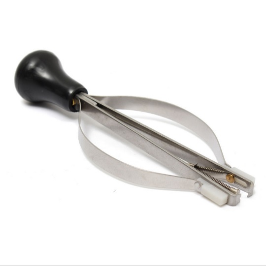

alandron 23.04.2016 07:23
Подскажите пожалуйста, кто чем ставит стрелки. Со старыми проблем не было. Купил новые, и заметил, что очень сложно надеваются. Кто какую приспособу использует?
И еще вопрос, при мойке механизма, как поступать с балансом? Не трогать?
TanAl 23.04.2016 09:06
1.Этим
2.Баланс возвращаю на платину и вместе с ней в мойку.
hook150 23.04.2016 09:14

anderson80 23.04.2016 12:27
Вложений: 1
TanAl, и как китайский потанс? Отзывы о нем как-то не очень.
Я пока этим ставлю
http://forum.watch.ru/attachment.php...1&d=1461403779
баланс снять и промыть отдельно. там в верхнем камне тоже грязюки может быть ой-мэй.
Просто так там не вымоешь и не смажешь, надо вскрывать бушоны.
alandron 23.04.2016 13:13
Сообщение от anderson80 (Сообщение 3698723)
Я пока этим ставлю
такой зверь у меня есть. я им снимаю. А как им ставить, я им только снимаю?
