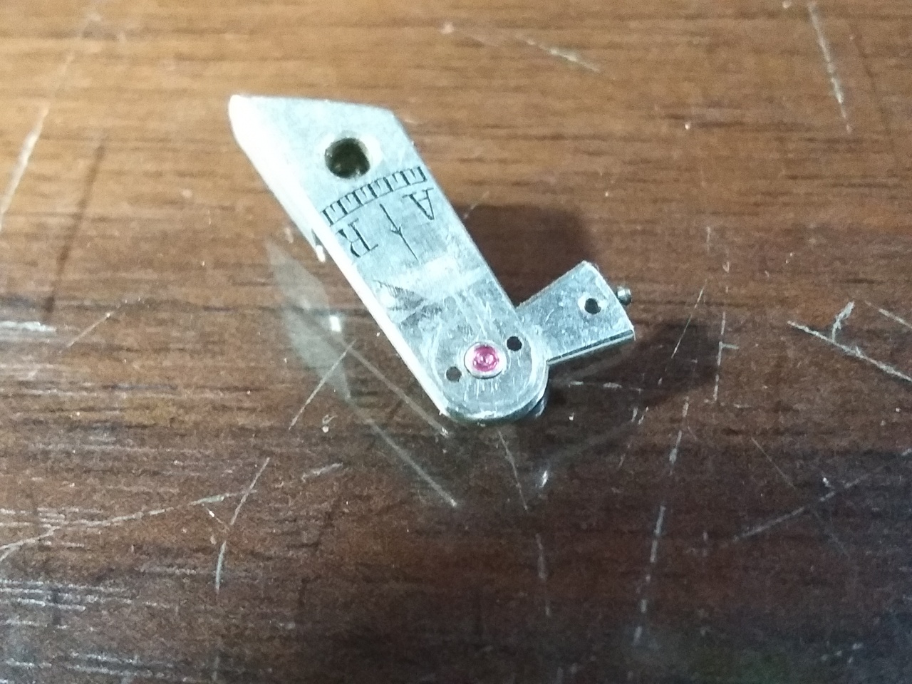

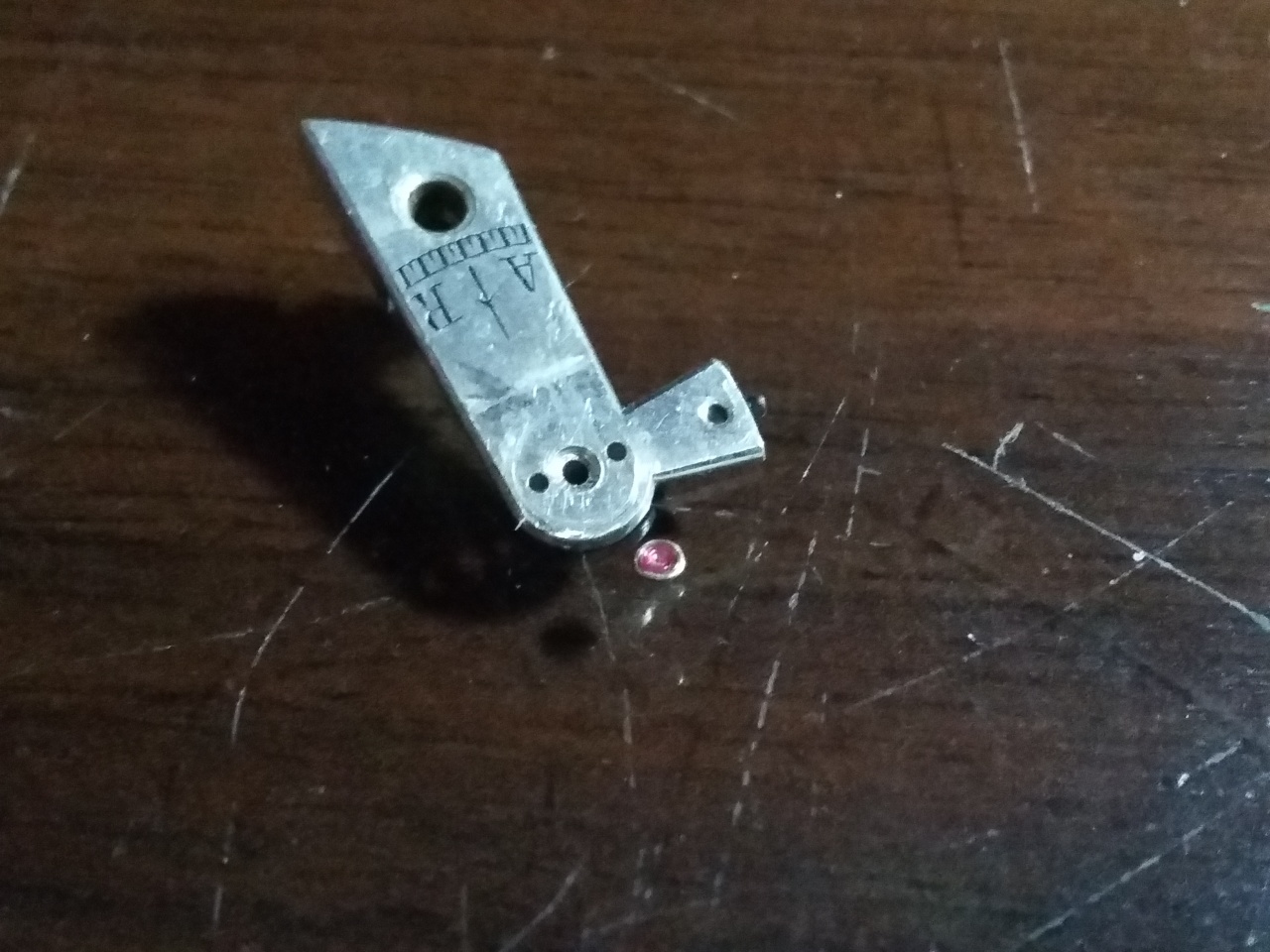

Я делал прошлый раз так Но там было ровное отверстие Я засверлил потом выточил шатон закрепил вставил камень Все получилось отлично А здесь мне надо найти для сверления центр как понять пока не могу с ув Виталий

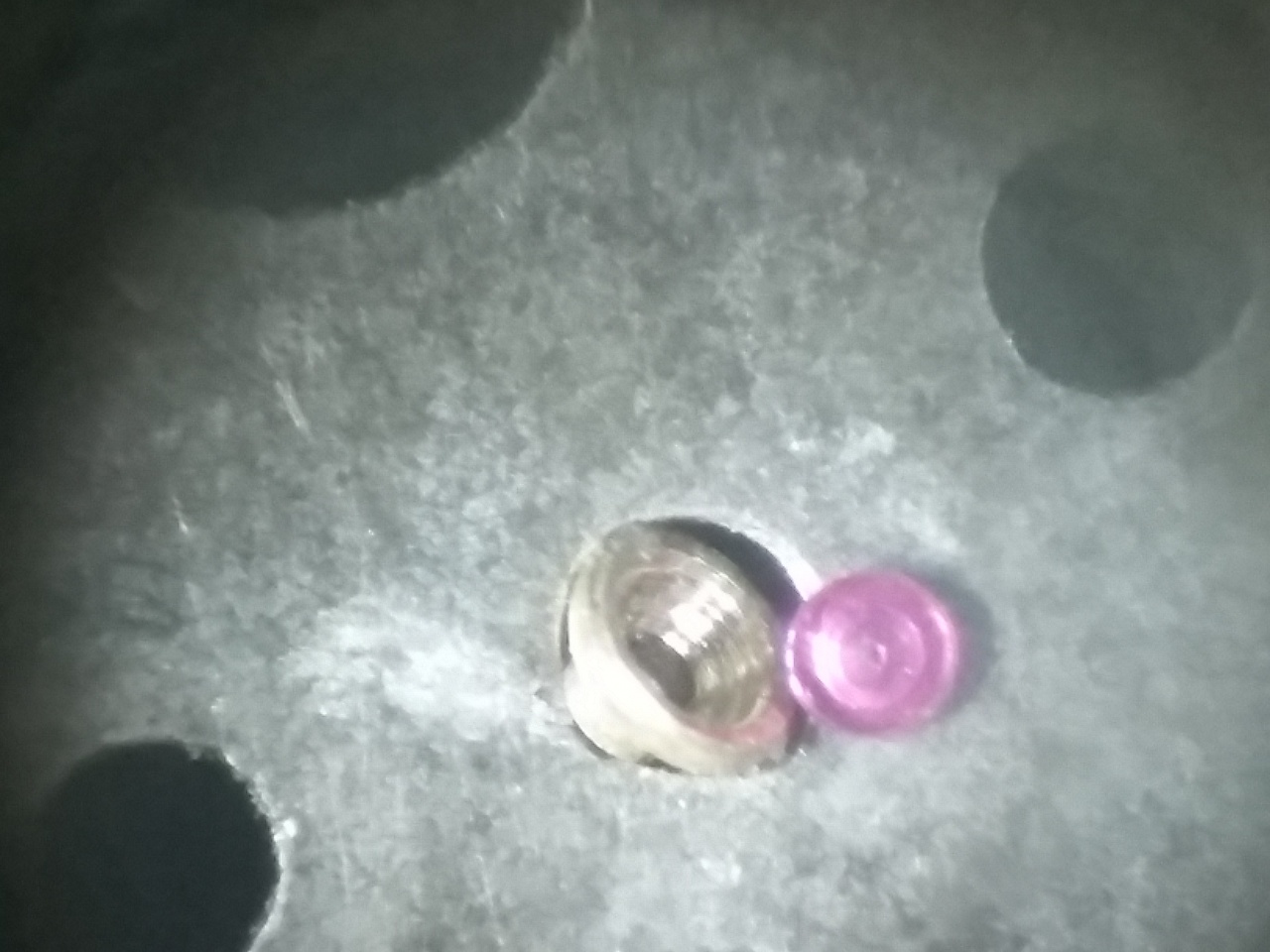

Здравствуйте, уважаемые форумчане! Прошу вашего совета по следующей проблеме - часовой мастер предложил разбитый камень моста анкерной вилки карманных часов Omega, cal. 40.6L T2 заменить на другой путём вклейки. И для этого ему самого моста и вилки мало, нужны сами часы. Как считаете, клееный камень насколько надёжен для такого механизма и зачем нужен механизм целиком, если камень центруется по посадочному отверстию бушона (если я правильно понимаю, это "колечко" вокруг камня на фото) ?
Спасибо!
lexei 21.11.2022 17:39
1 Смените часовщика. В часах клей (шеллак) предусмотрен тоько для установок палет анкерной вилки и импульсного камня (да и то не всегда) установка камней на клей это халтура.
2 Ни один нормальный часовщик не будет заниматься ремонтом механизма, не имея его на руках целиком. Даже разговаривать не станет.
Warinus 21.11.2022 17:53
Спасибо!
