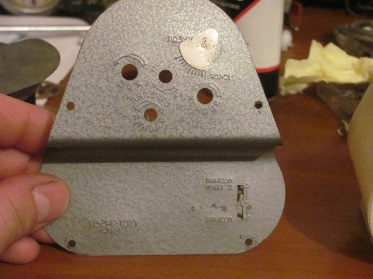

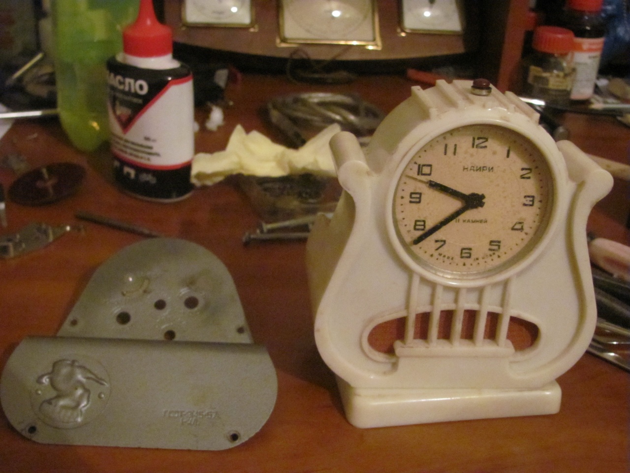

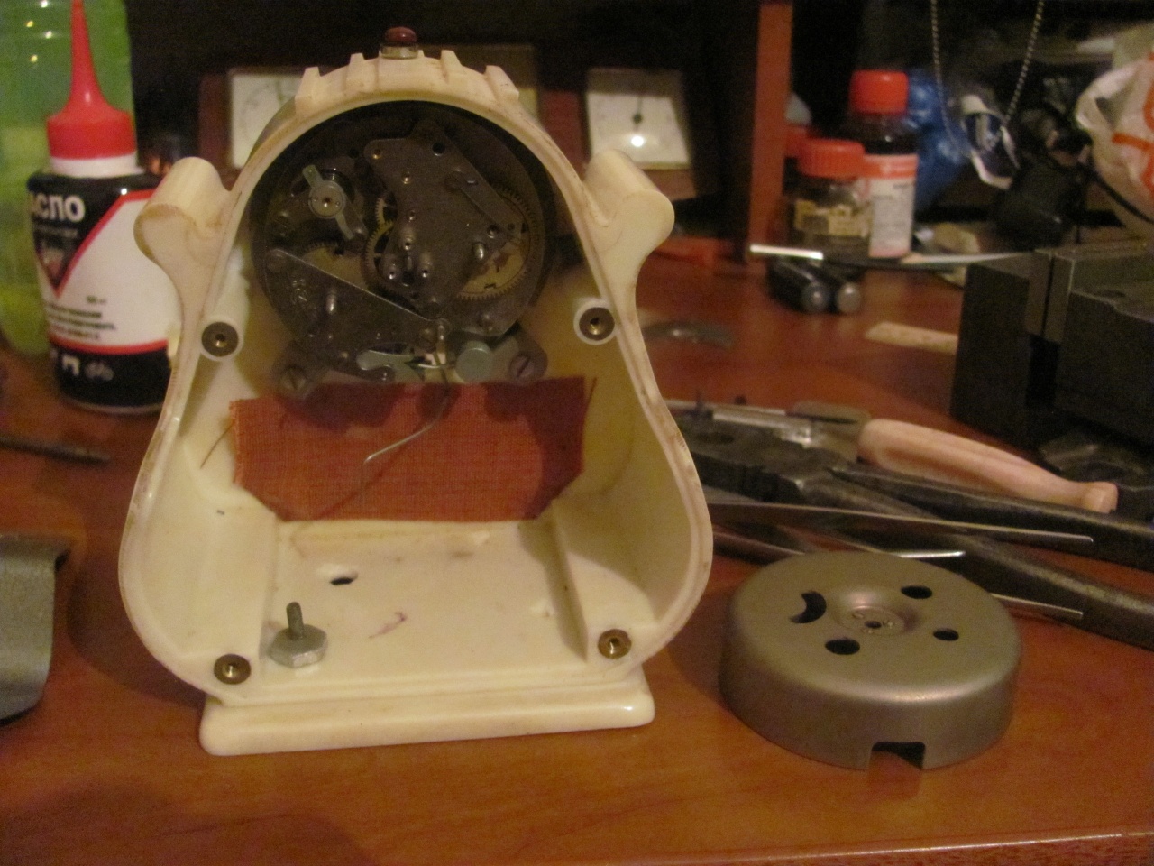

Vasiliy K 02.06.2015 00:47
Вложений: 3
Ну вот, сбылась очередная мечта идиота: я по сходной цене приобрёл у одного из пользователей сайта "Наири" с корпусом - "лирой", 67-го года выпуска. Всё бы хорошо, только это вариант без музыкального механизма! :( Отверстие для рычажка переключения режимов закрыто крышкой на заклёпках. Корпус в хорошем состоянии, механизм хода я почищу и налажу. Теперь ищу детали музыкального механизма, а также фотографии, как он должен стоять в этом корпусе. Если кто-то предложит такой будильник с музыкой, но с убитым корпусом и механизмом хода - было бы совсем хорошо.

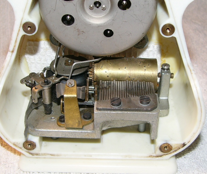

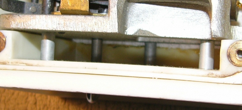

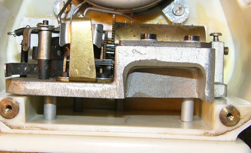

Chell 22.11.2015 21:03
Вложений: 3
Механизм крепится на трёх втулках, высота которых 9 мм. Винты сантиметра по 2.
Вложение 1202180
Вложение 1202181
Вложение 1202182
Vasiliy K 22.11.2015 21:43
Спасибо! Оказывается, тут механизм этот сложнее, чем в прямоугольном корпусе. Музыка и звонок срабатывали в определённом порядке... Ладно, пока буду приспосабливать что есть.
