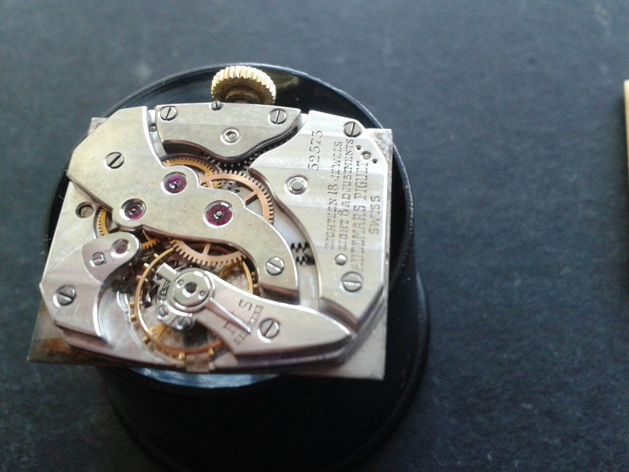

probe 23.01.2016 17:08
Точность хронометров COSC настраивают и проверяют по пяти позициям, METAS - по шести.
Немало часовых механизмов, не являющиеся хронометрами, настраивают по 3 позициям и т.п.
Но первый раз узнал о часах (фото не моё, взято с маркета), где механизм настраивался по восьми (!) позициям (?).
Интересно, что это могут быть за позиции? Или это вообще относится не к позициям или, вернее, не только к позициям, но и к температурным режимам?

Yevgeniy1981 23.01.2016 18:56
Сообщение от probe (Сообщение 3514506)
http://forum.watch.ru/attachment.php...9&d=1452016230
Фраза 8 adjustments не тождественна корректировке в 8 позициях. З корректировки могут быть для жары, холода и изохронизма. Вот так например маркирует Vacheron Constantin (фото с просторов интернета)
http://images38.fotki.com/v266/photo...uza2001-vi.jpg
Adjusted to heat, cold and isochronism and 5 (five) positions - те же 8 корректировок
