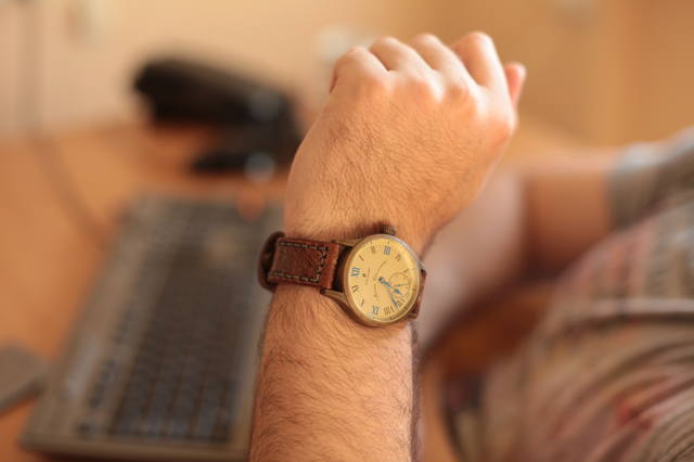

Denis Cherny 17.05.2014 02:03
Готов отчитаться по своей обновленной "Марин хронометр латунь эдишн". :) Немного предыстории. Первоначально
воспользовался "каноническим рецептом ув. Ziga , за что ему как говорится респект и уважуха. Результат не замедлил себя ждать, но что то меня в нем не устроило. Или латунь в Марине не такая бронзовая как в пилоте или у меня ручонки кривые :) в итоге пришлось пойти на более радикальные меры. И я увеличил концентрацию раствора. Тут стоить заметить что пакетики с хлорокисью меди бывают 20 г и 40 г. Именно 20 г пакетики я использовал в первый раз. А именно два. Итак второй рецепт предполагал пять 20 г. пакетиков и три пузырька аммиака на литр воды. Что важно часы должны быть на дне так как раствор и аммиак скрываются под толщей воды и там самый цимус. часы держал где то с час. периодически доставая для оценки результата. Но как говорится "жадность фраера сгубила" и я достал почти черные часы :) тут уж на любителя, но мне показался перебор. но не беда. Кто служил в армии и натирал латунную бляху знает как избавиться недорого от этой черноты. Мягкая тряпочка немного зубной пасты, которую растираем сначала на тряпочке а потом оттираем ее часы. и они почти в первозданном виде. :) в следующий (уже в третий раз) больше я ошибок не допустил :) концентрация осталась той же. но время уменьшил примерно до 40 минут . В итоге с третьей попытке и третьего ныряния Мариночки я получил результат полностью меня удовлетворивший ) Кстати все эти купания она выдержала с честью ) Как итог получились более взрослые часы и примерно такими я и мечтал их увидеть, но эдак на свое 75-летие :) Понятно что "снобы" скажут что настоящая бронза патинируется по другому и т.д и т.п. :) Но что имеем то имеем. Впрочем, судите сами :
http://images.vfl.ru/ii/1400276264/f.../5157054_m.jpg
http://images.vfl.ru/ii/1400277415/c.../5157116_m.jpg
http://images.vfl.ru/ii/1400277470/b.../5157117_m.jpg
http://images.vfl.ru/ii/1400277499/7.../5157118_m.jpg
http://images.vfl.ru/ii/1400277530/1.../5157119_m.jpg
http://images.vfl.ru/ii/1400277577/1.../5157122_m.jpg
http://images.vfl.ru/ii/1400277605/1.../5157123_m.jpg
http://images.vfl.ru/ii/1400277642/0.../5157125_m.jpg
http://images.vfl.ru/ii/1400277673/4.../5157126_m.jpg
http://images.vfl.ru/ii/1400277704/9.../5157128_m.jpg

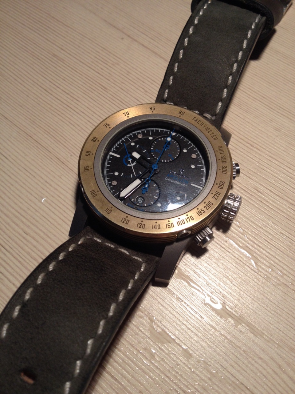

MILSTD 17.05.2014 02:30
Вложений: 4
Запатинировал и я безель для Аполло. В парах аммиака.
На фото - до, в процессе и после. Выдержка в парах около 15 минут.
Прикольно то, что "мох" начал расти синеватого цвета в тон стрелок!

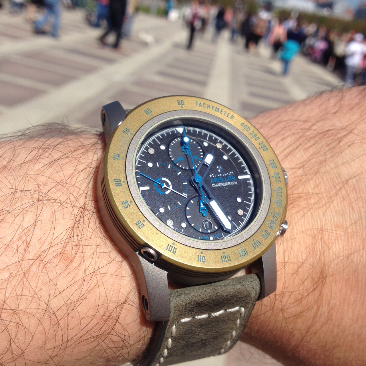

MILSTD 17.05.2014 16:34
Вложений: 1
Сегодня результат еще лучше виден при солнечном свете!
