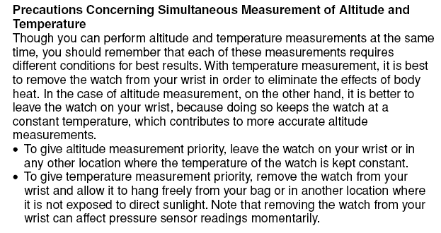

krasnopyourov 23.03.2013 22:24
Вложений: 1
Вы хочете правды? Картина маслом!
http://forum.watch.ru/attachment.php...9&d=1364065270
В инструкции есть следующая фраза:
In the case of altitude measurements, on the other hand it is better to leave the watch on you wrist, because doing so keeps the watch at a constant temperature, which contributes to more accurate altitude measurements
перевод:
В случае измерения высоты, лучше оставить часы на запястье, так как это сохраняет постоянную температуру часов, что способствует более точным измерениям высоты.
Отсюда можно сделать заключение, что показатели альтиметра, зависят не только от цитирую оппонента:
Сообщение от GhostOfaZrael (Сообщение 1790793)
что давление менялось а не было стабильно (из-за температуры или влажности или местности или еще каких других факторов)
А ещё и от температуры самих часов, которая влияет на показания!
Собственно немножко выше по инструкции casio предупреждает, что замеры альтиметром и термометром нужно производить по разному:
Though you can perform altitude and temperature measurements at the same time, you should remember that each of these measurements requires different conditions for best results.
перевод: Хотя вы можете выполнять измерения высоты и температуры в то же время, следует помнить, что каждое из этих измерений требуют различных условий для достижения наилучших результатов.
Отсюда: работа термометра требует не вмешательства тепла руки (инструкция советует снять на некоторое время часы с руки), тогда как во время работы альтиметра требуется держать часы на руке, для постоянства температуры часов, потому что температура часов изменяет показания альтиметра!
Именно поэтому у abdobrota пост №16 показания изменились на 10 метров, у Вас при изменении температуры часов, показания изменились на 5 метров. (возможно он мерил днём, а вечером температура часов изменилась и показания изменились на 10 метров)
Всем спасибо. Вопрос можно считать закрытым.
В заключении можно прочитать несколько раз мою подпись.
